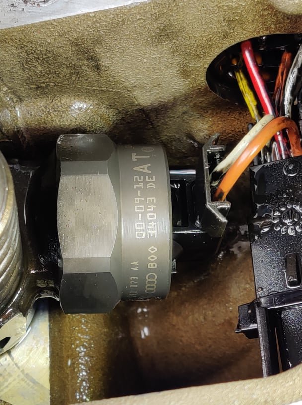

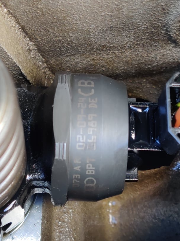

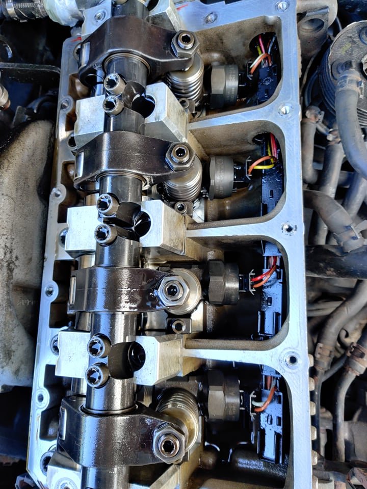

Tere.
Mõned päevad tagasi ütles siis arvatavasti üks pihusti üles. Sai siis kaas maha võetud ja vaadatud koodi. Selgus aga, et keegi on varem seal juba pihusteid näppinud ja pannud ühe pihusti, mis erineb teistest. Kolme pihusti koodi lõpud on AA aga ühel AR. See mille kood nüüd on AR ongi justkui omedega läbi.
Olen nüüd otsinud AA lõpuga pihustit aga tundub, et neid väga pole. Samas on mulle öeldud, et väga vahet pole mis koodiga pihusti on, peaasi, et kw oleks sama. Aga nt AA ja AR lõpuga pihustid näevad juba füüsiliselt veidi teistmoodi välja.
Oskab siis keegi öelda kas peavad kõik olema sama koodiga v mitte.
Iseenesest töötas siiamaani mootor enamvähem normaalselt, kütust ka väga ei võtnud (5,2l/100)
