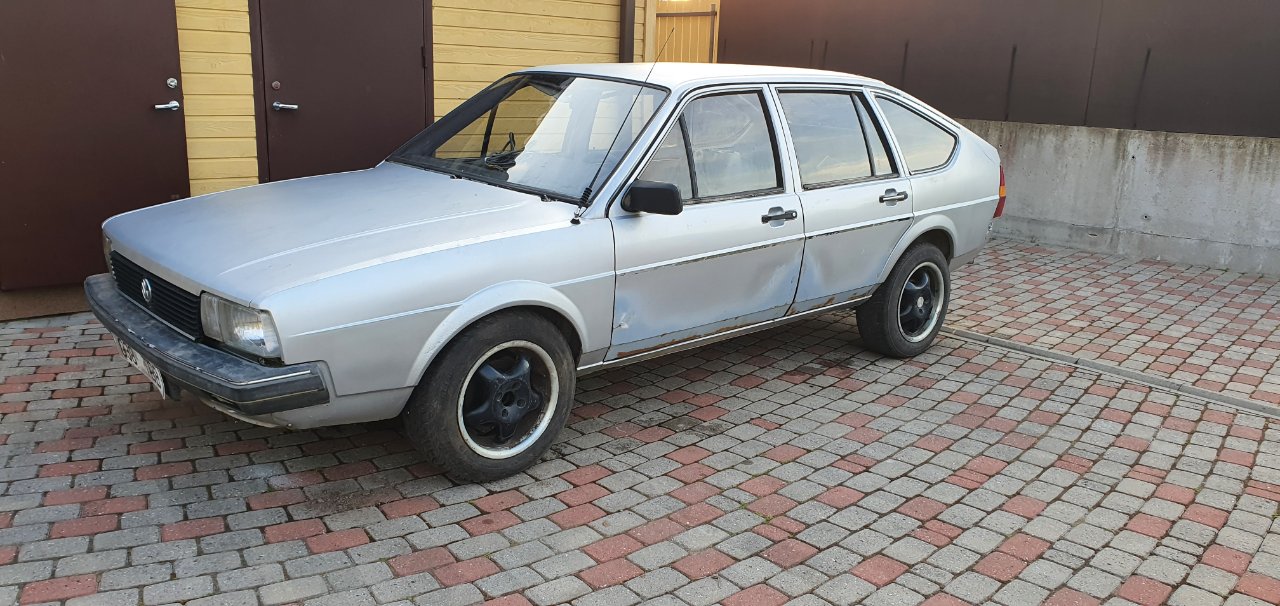

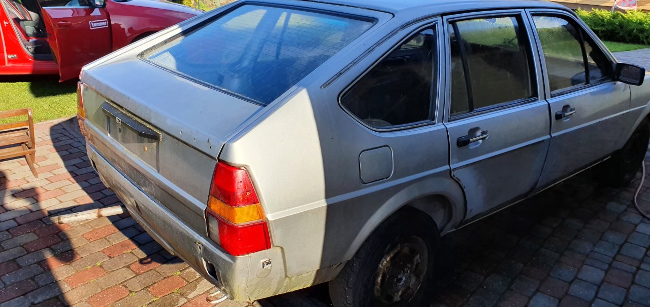

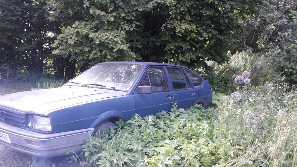

Terv foorum, esitlen teile oma esimest projekti.

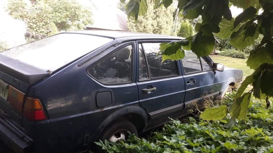

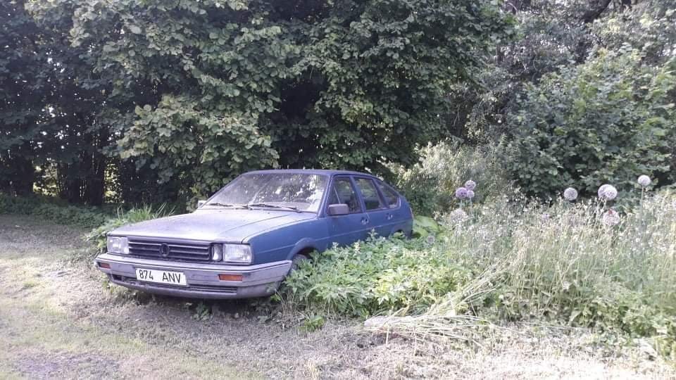

VW Passat B2 hatchback 1.6 (oli 5 pütane bensukas)
Nimelt 20a tagasi sõideti sellega põder surnuks :wtf: , enne seda tehti mootori vahetus, peale sai kap remonditud 1.6d mis sõitis paar tuhat km. Siis hakkati teda taastama ja rohkem ta tänavaid näinud pole.

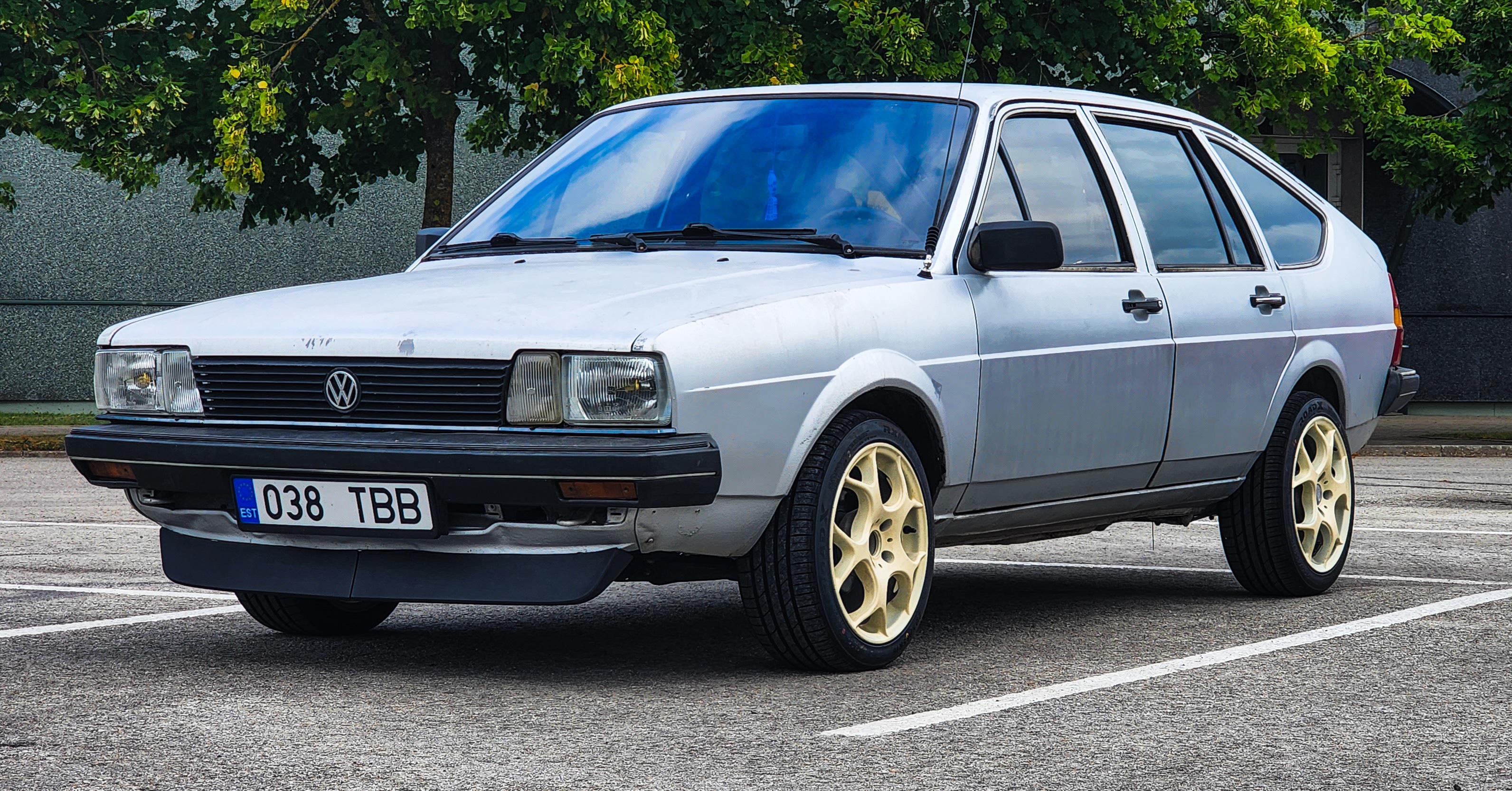

Plaan siis (hetkel veel) teha originaali lähedale, tänava legaalseks oldtimeriks. Teha on väga palju, suuremad keretööd tulevad talvel, arvatasti kere paljaks ja 0ist üles ehitada, kui rahakott ja aeg seda lubavad. Panen mõned pildid ka ja video kuidas pill sõidab.
Leidsin õnneks kohe ka tuttava käest uued rattad, kuna need 28a seisnud rehvid olid iga hetk lõhkemas...

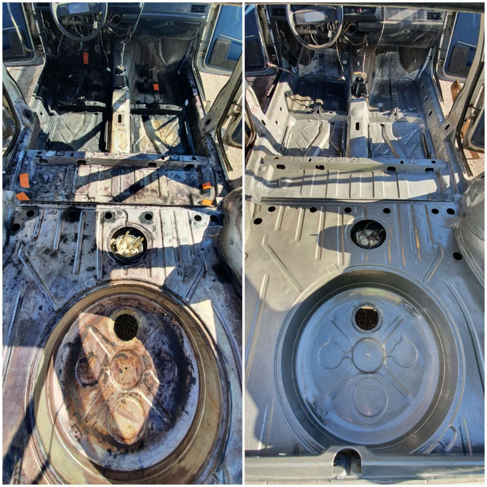

Põhjal sai lapitud mõned pisiked augud mis rellaka traathari välja tõi, siis läks peale kokku 4 purki Hammerite kurusti ja järgmine päev korralik 2k värv. Kokku siis 4 päeva nühkimist ja 2 päeva värvimist.

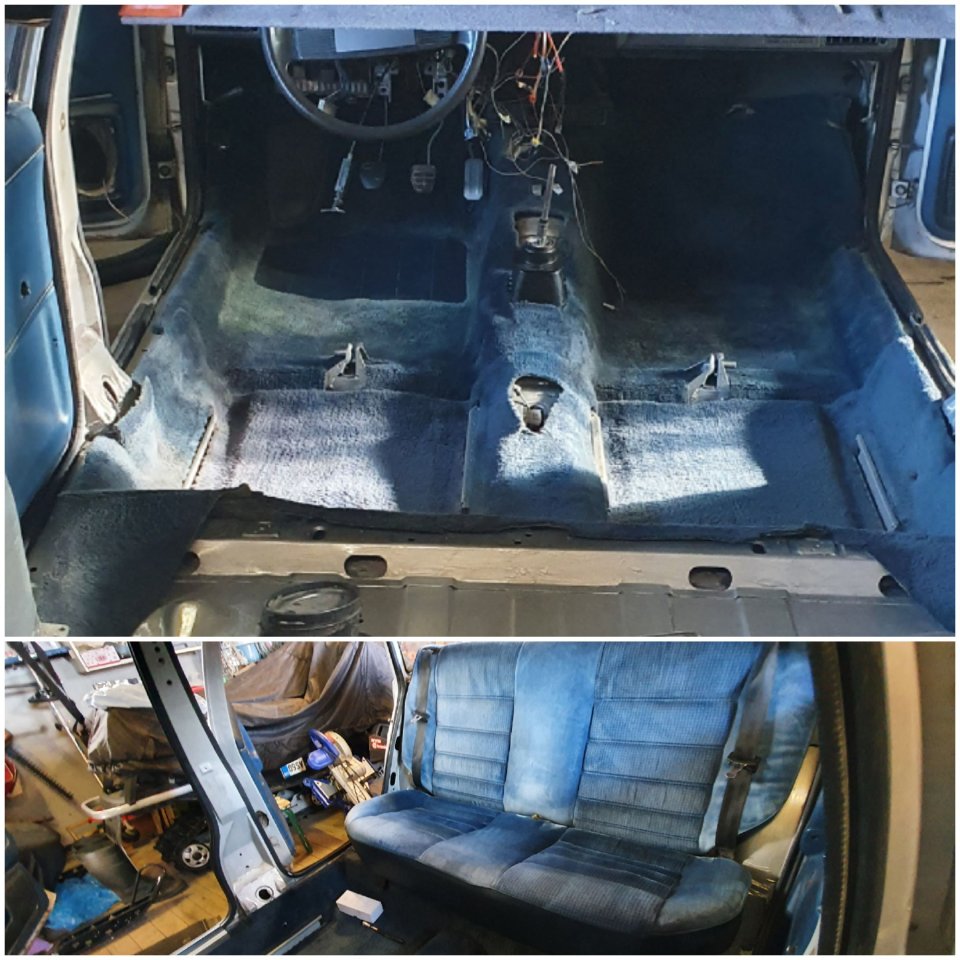

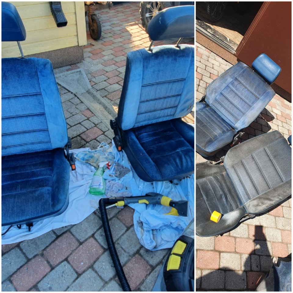

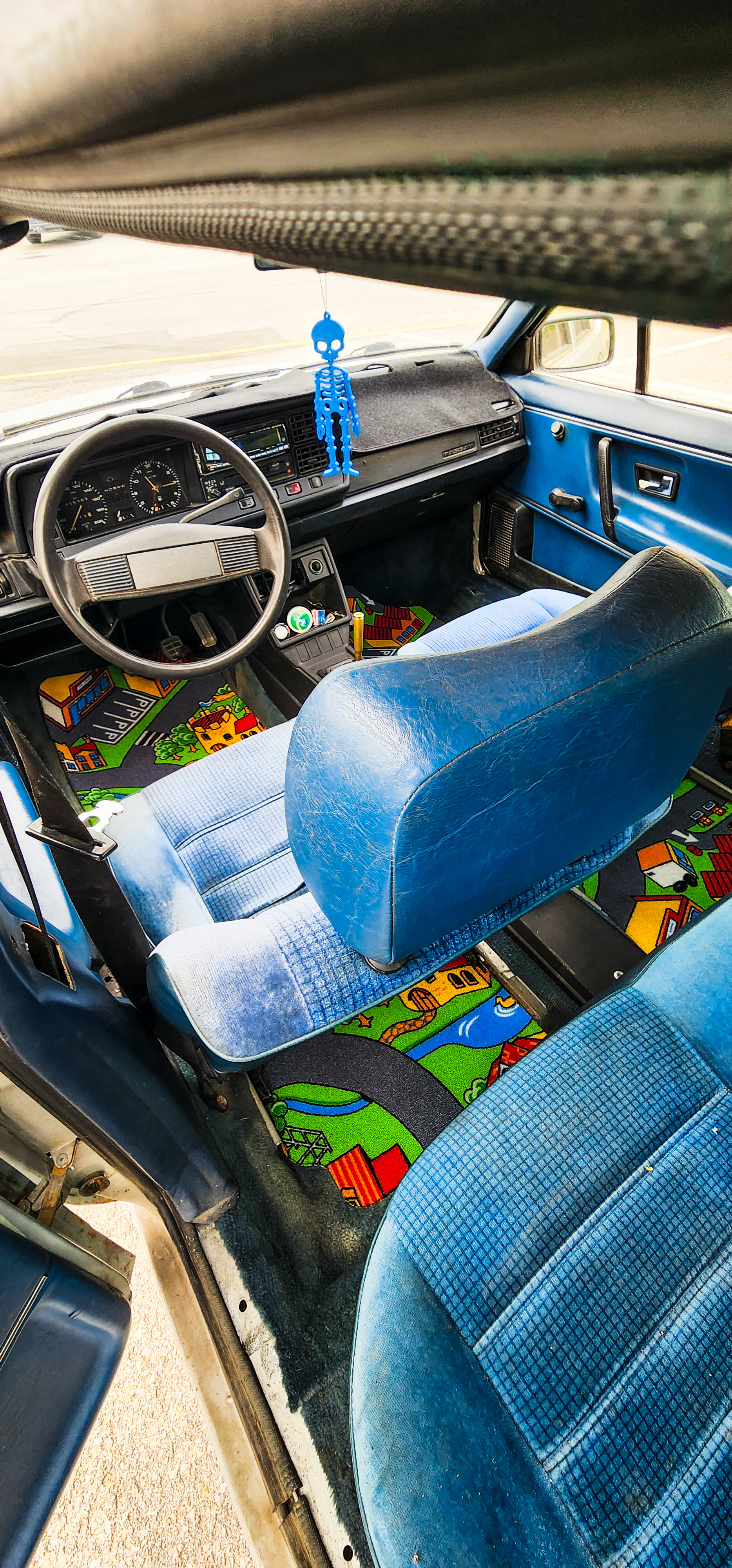

Istmed ja vaibad olid algselt väga väga mustad, tundus nagu 39a poleks neid kordagi puhastatud, aga terve päev tekstiili pesuriga rügamist andis täitsa hea tulemuse. Taha sai juba veetud ka. Kõik uued juhtmed kuna 80% vanadest olid seest mustad või rohelised ja katkised.
