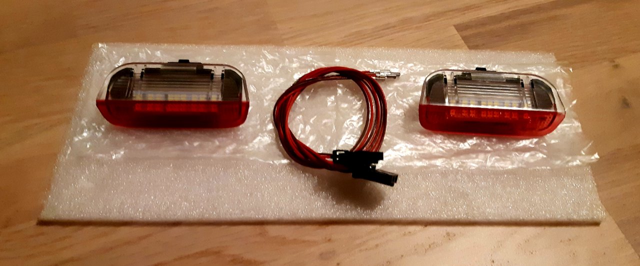

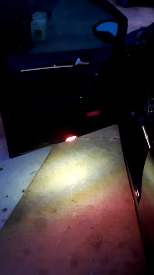

Sai enda masinale sellised lisad külge poogitud. Kuna ta vähemalt minu auto puhul päris plug'n'play polnud, üritan asja natuke lahata.

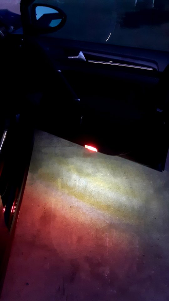

Millistest tuledest siis jutt. Inglise keeles "door warning lights" ehk siis pimedas avatud ukse hoiatustuli teistele liiklejatele.

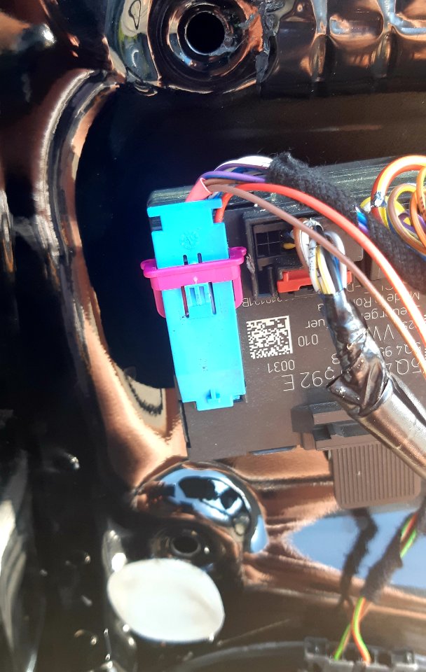

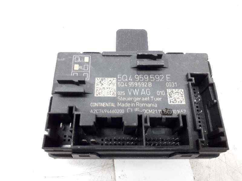

Esmalt tuleb selgeks teha, mis tüüpi uksemoodul su autol on. Selline ühendamisviis toimis minu auto uksemoodulite puhul, juhiuks koodiga 5Q4959593E, kaardilugejal 5Q4959592E.
Moodul on selline karp:

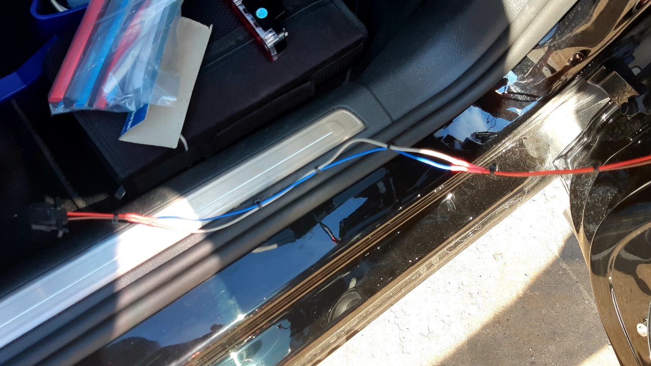

Mina sain enda voolu võtta lävepakkude valgustuse juhtmetest, mis tähendab seda, et ukse sulgedes valgus kustub, avades läheb põlema nii nagu peab. Tagaustesse loobusin paigaldamast, kuna sealse lahendusega jääks koguaeg põlema.

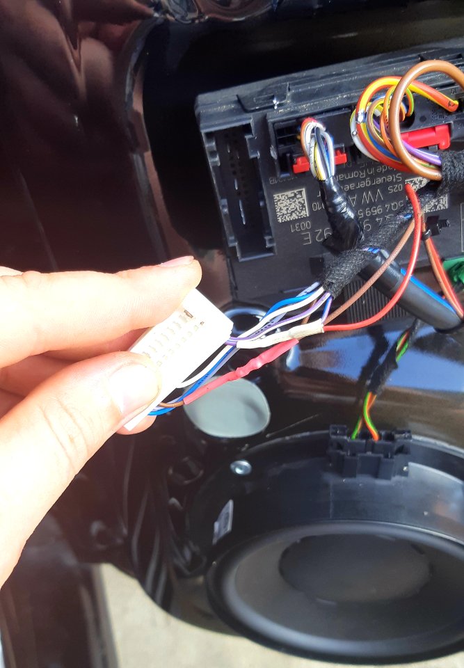

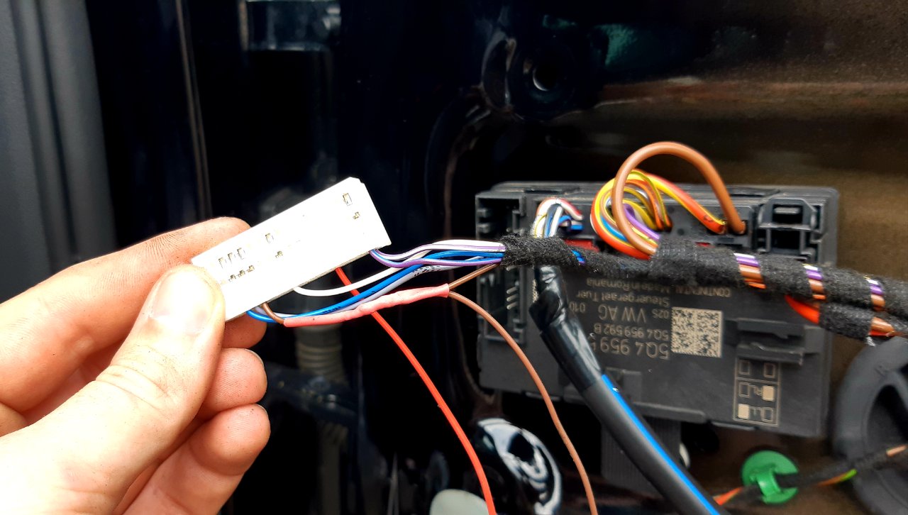

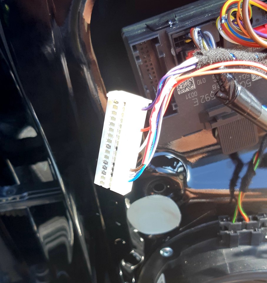

Igatahes. Kui polster on eemaldatud, siis ühenda lahti selline pistik:
Eemalda pistiku ümbert sinine korpus, et tulemus oleks selline:

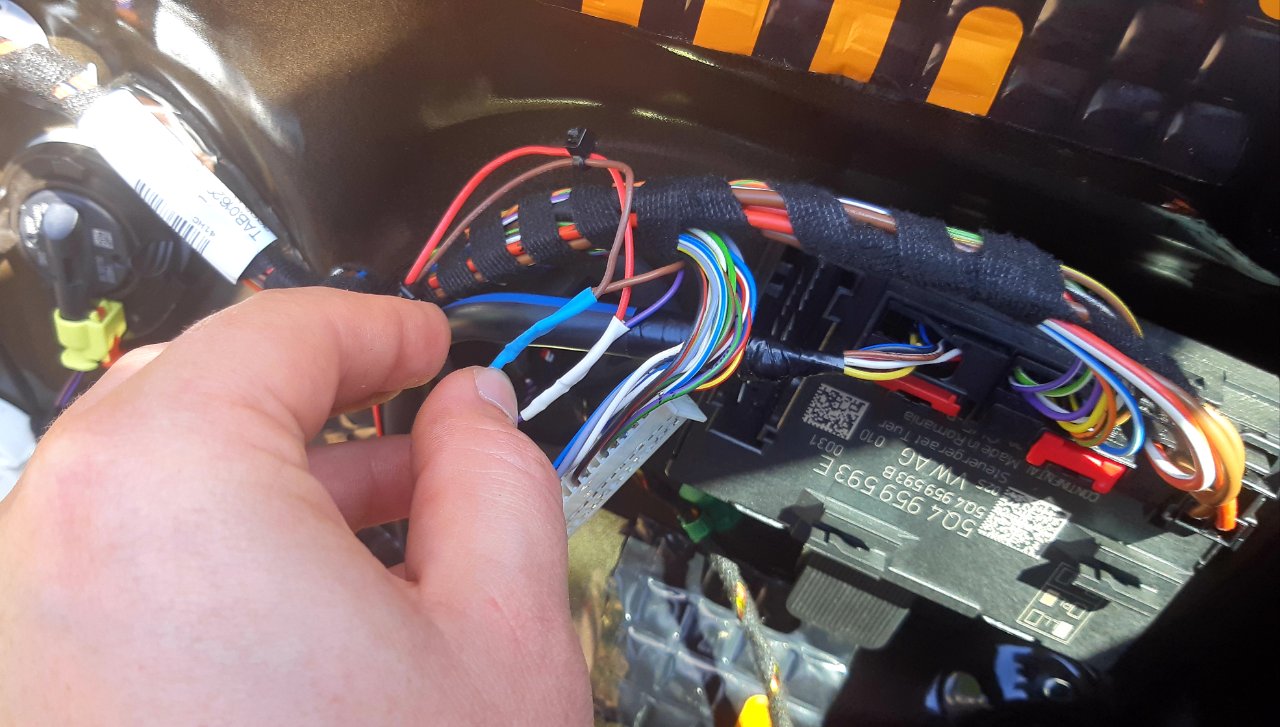

Nüüd otsi välja sealt pruun juhe ehk maandus ehk - (pin 5) ja sinine-lilla triibuline juhe, mis on lävepaku valguse ja meie uute hoiatustulede + (pin 16). Enda mugavuse mõttes mina eemaldasin nad pistikust. Torka peenikese asjaga klemmi peale ja tõmba välja.

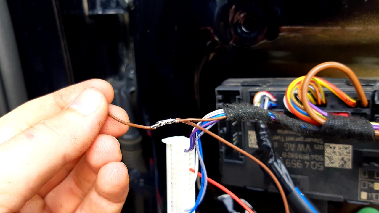

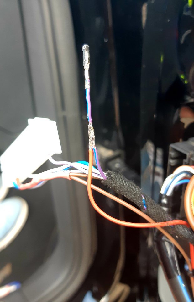

Nüüd koori ära endale sobivast kohast näiteks pruuni (pin 5) juhtme isolatsioon, lõika ära hoiatustuledega kaasas olevatelt juhtmetelt otsaklemmid, koori isolatsioon ka selle pruuni juhtme otsalt ja jooda need kaks pruuni kokku omavahel:
Kata ühenduskoht ära termokahaneva isolatsiooniga:

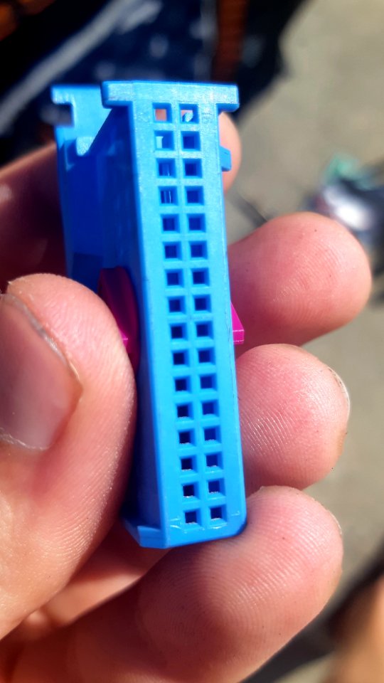

Pin'e muideks saab lugeda selle sinise korpuse pealt. Kokku on neid seal 32.
Nüüd tee samasugune toiming ehk koorimine sinise-lilla triibulise (pin 16) juhtmega, selle külge jooda kooritud otsaga punane juhe, kata termokahanevaga:
Tulemuseks kaks uut ühendust kahe olemasoleva küljes:
Nüüd torka pruun juhe tagasi pessa nr.5 ja sini-lilla pessa nr. 16, pane ümber tagasi sinine korpus, pista pistik pessa, kindlasti lukusta, vea endale sobivalt alla välja värskelt ühendatud uued juhtmed. Mina kinnitasin peenikeste kaablivitsadega teiste kaablite külge.
Pane tagasi polster, ühenda uus valgusti ukse alla serva ja naudi tulemust.
