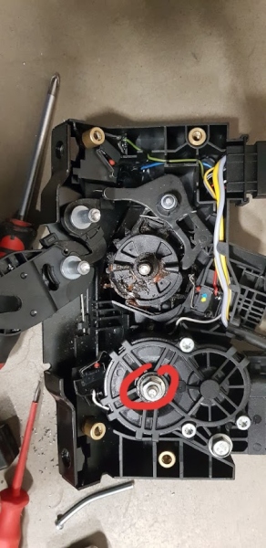

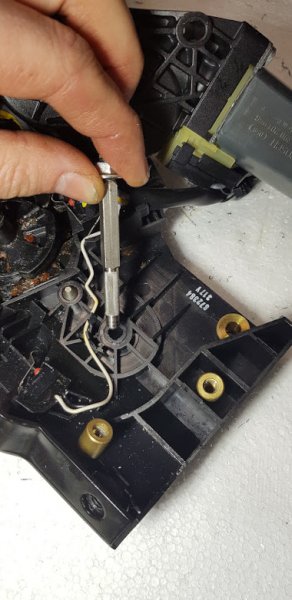

Eeldan, et sul hüdrauline tagaluuk neid ka tavalis. Viga võib tõesti olla nii lukus juhtmestikus, kui ka embleemi sees olevas lülitis... oleneb kuidas viga avaldub... Endal oli vigane luku mehhanism... üks metallist võll, mis peenikeste nuutidega plastikust hammasratta sees käis tühja... oli nuudid maha keeranud. Tellisin Rumeeniast kasutatud uue(3D5 827 505F), paigaldasin ja kalibreerisin ära... pea aasta juba ilusti toiminud.

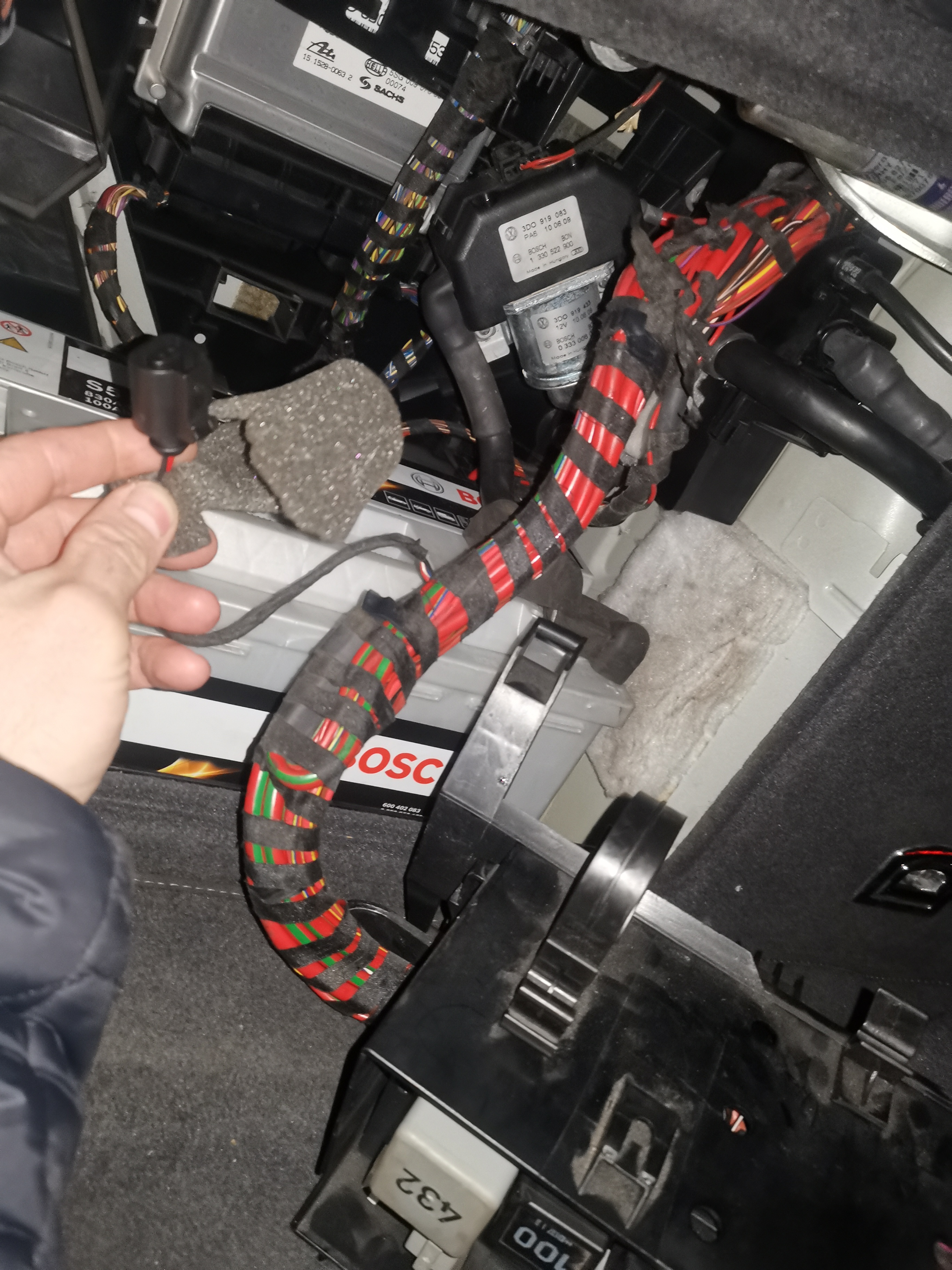

Olen hetkel omadega pagassis ja kuna valgus ka puudub siin (peaks olema ühe ja sama kaitsme all) siis ilmselt on võetud see pistik lahti (vt pilti). No ei leia ma kohta kuhu see läheb
VCDS ks ei leia el pagassi, nagu poleks seda olemas.
Igaljuhul puudub igasugune vool ja kaitse on ilusti sees.

Väidetavalt pidi olema see juhe edasimüüjate jaoks, sealt lastakse autole voolu peale et mitte akut kasutada. Ma ei tea kas see võib tõsi ollarene1191 kirjutas: ↑15 Dets 2020, 19:56 Olen hetkel omadega pagassis ja kuna valgus ka puudub siin (peaks olema ühe ja sama kaitsme all) siis ilmselt on võetud see pistik lahti (vt pilti). No ei leia ma kohta kuhu see läheb
Igaljuhul vaatan ikkagi luugi juhtmed üle et kas on ikka terved
