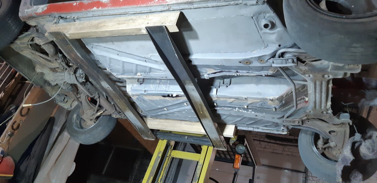

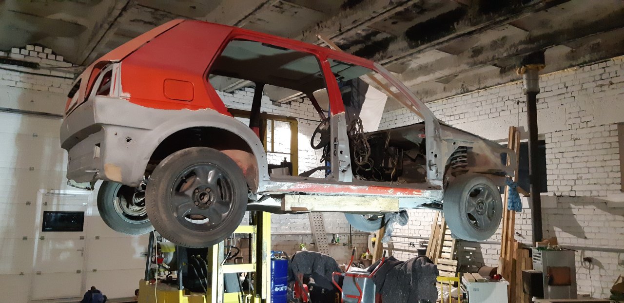

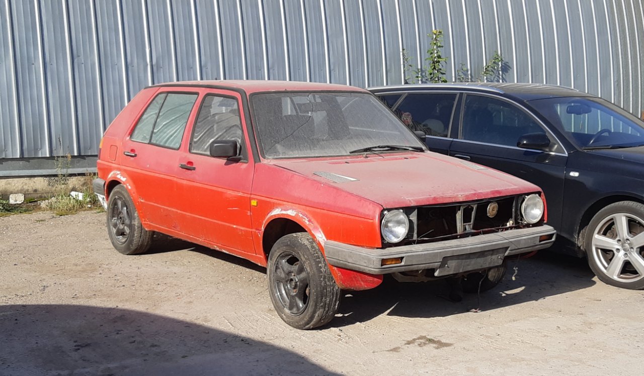

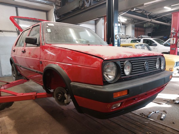

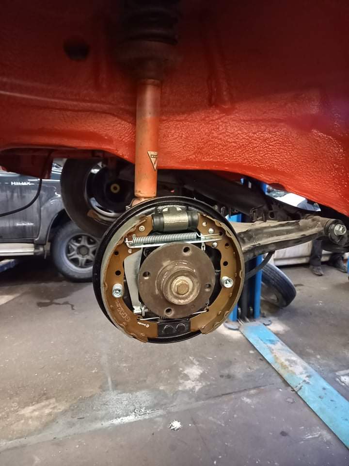

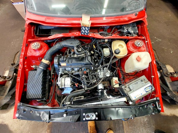

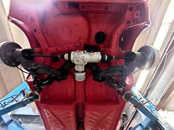

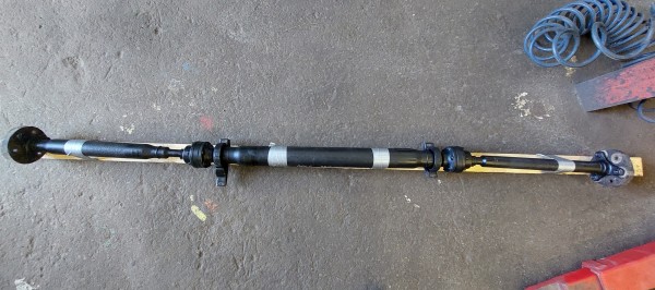

Sai endale üks suhteliselt nukrasas seisus golf 2 syncro toodud. :shifty:
Kuna endal tegelt rohkem meeldivad golf 1ed (neid juba 5tk) siis sai huvipärast üks g2 taastamiseks võetud.
Antud isendil puub mootor aga õnneks kast koos kõige muuga olemas. Plaanis paigaldada siiski mitte 1.8 66kw vaid 2.0 85kw

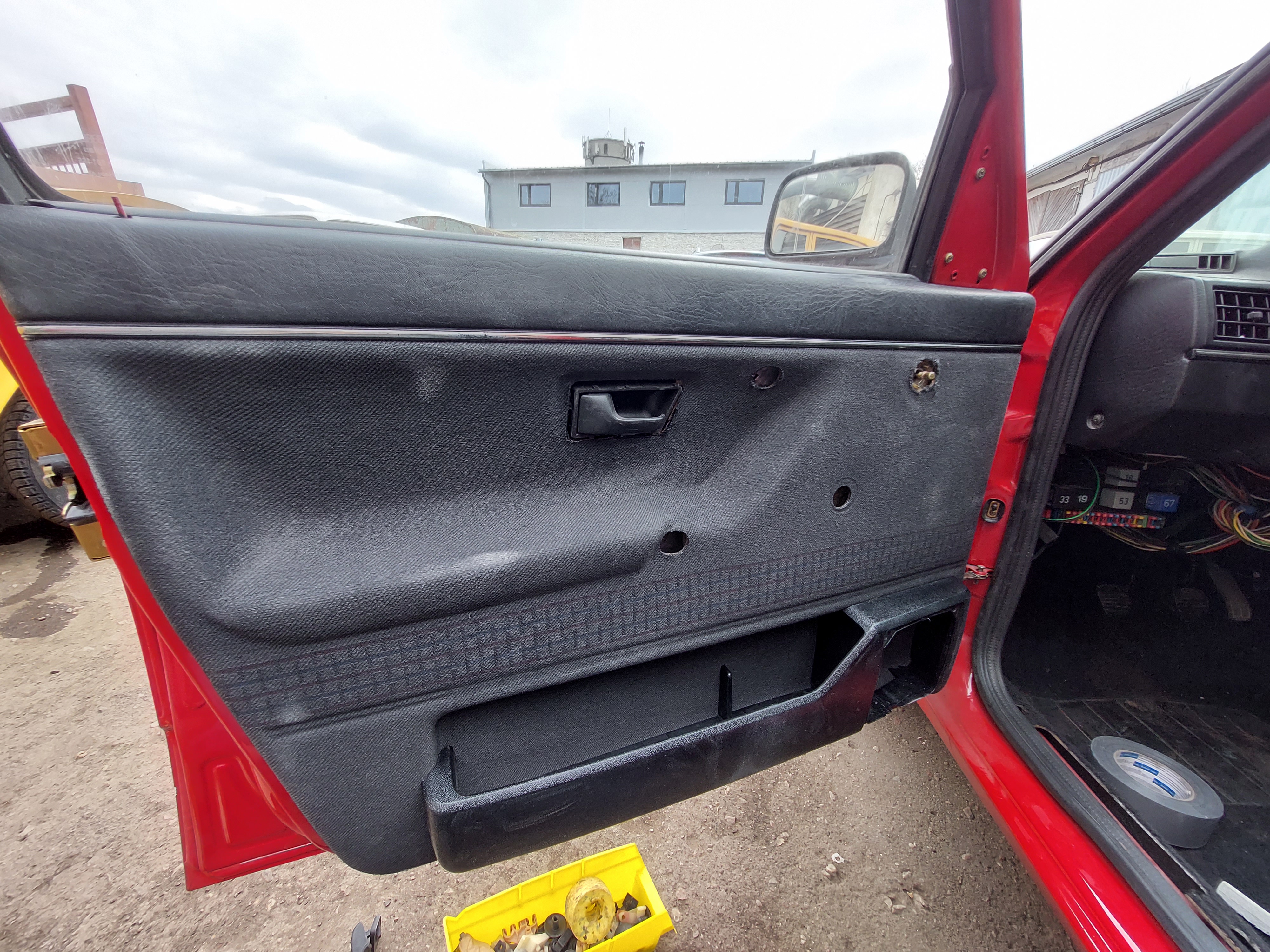

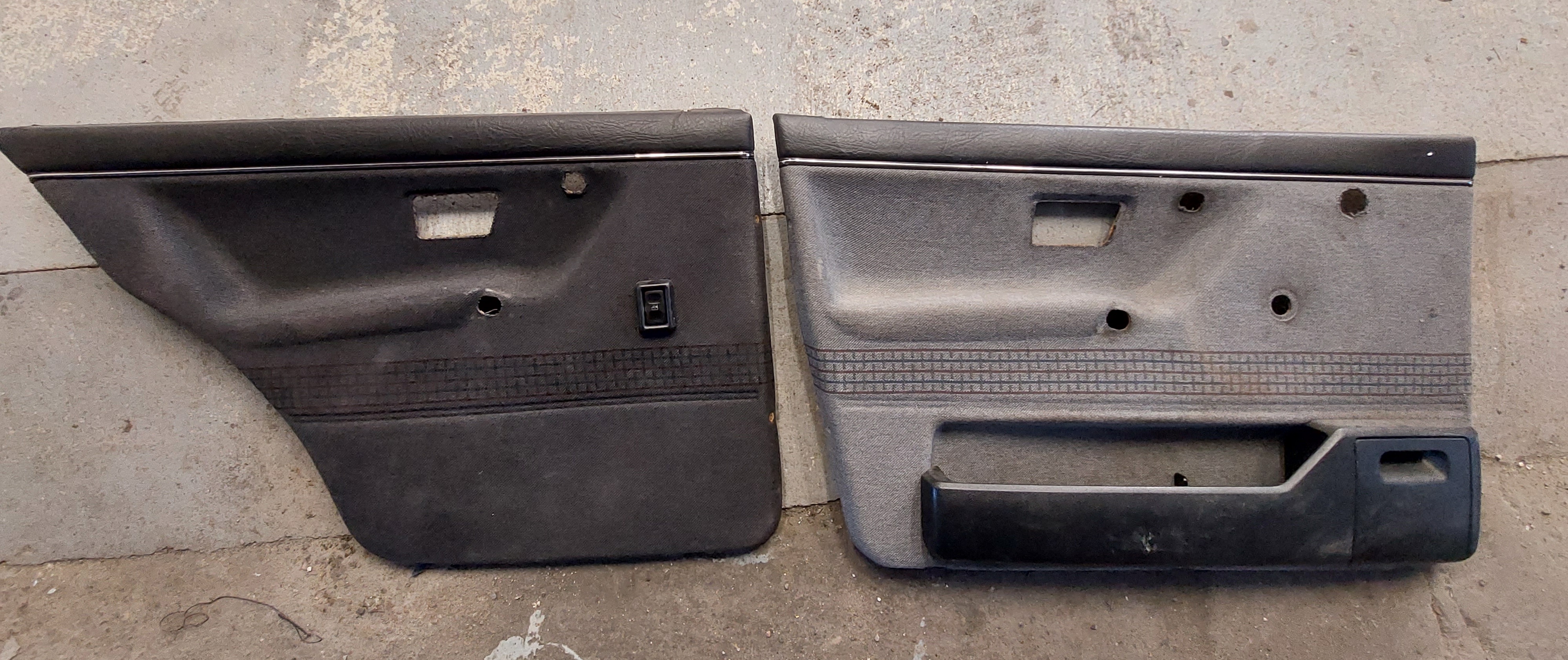

Lisaks puudu veel õiged uksepolstrid, kui kellegil on siis võib julgelt pakkuda.

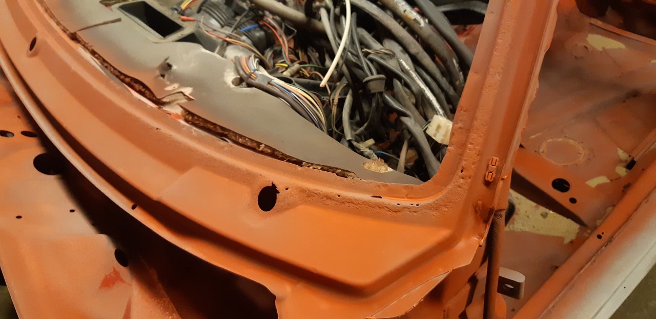

Lahtikiskumisel vaatasin ja mõtlesin, et miks eelnevad omanikud autoga nii käitundu on :shock:
Alustades kere keevitustöödest, kuni plastikud kipsikruvidega kinni laskmisest, kui pole antud siis ei ole antud :D

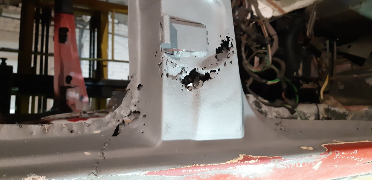

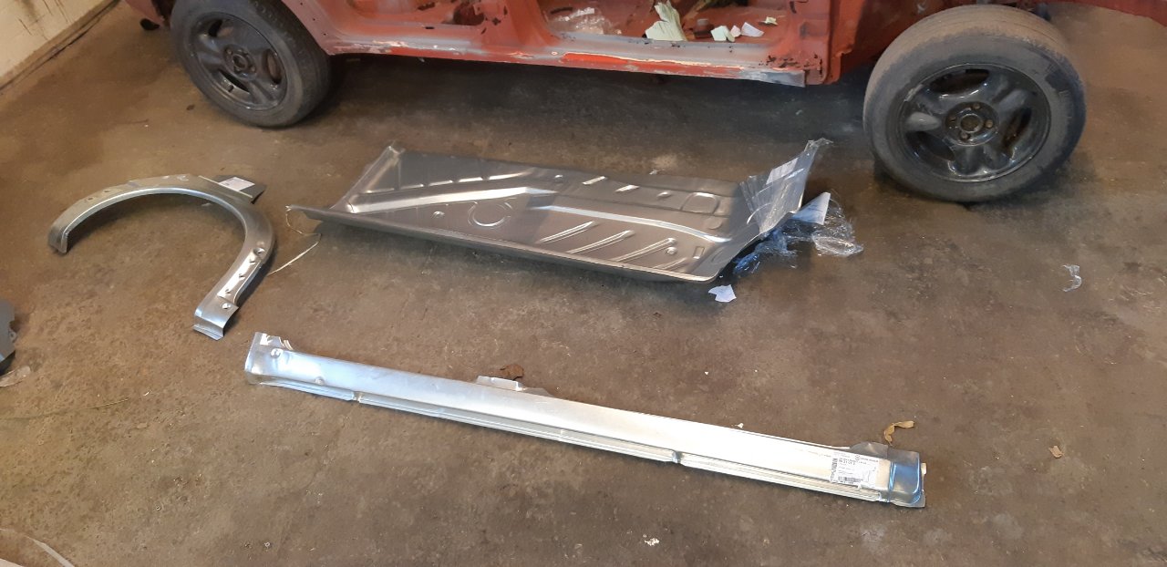

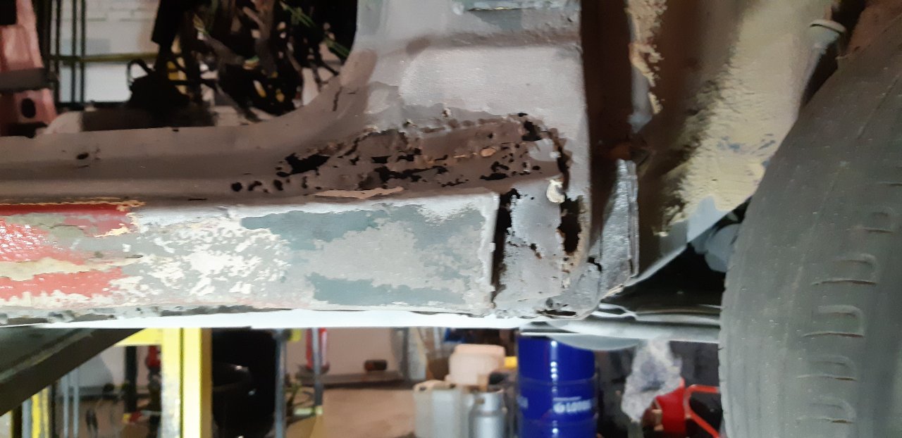

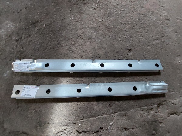

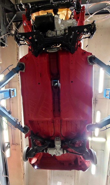

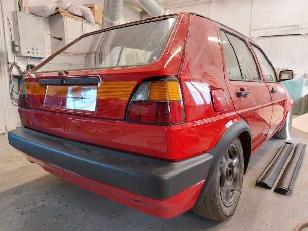

Tänaseks siis niipalju, kere liivas käind, hapekas peal ja vajalikud plekid tellitud, mis osaliselt ka juba kohal.
Vahetusse lähevad mõlemad poole põhjaplekid, karbid, tagumised tiivad, osaliselt tagapõlle osa, kojameesteplekk ehk esiklaasi alumine osa, lisaks mõned kohad vaja ära parandada, kus rooste juba augu teind.
Lisan mõned pildid.
Loodetatavasti läheb järgmine nädal keevitamiseks ja saab pühadeaeg vaikselt siluma hakata.
