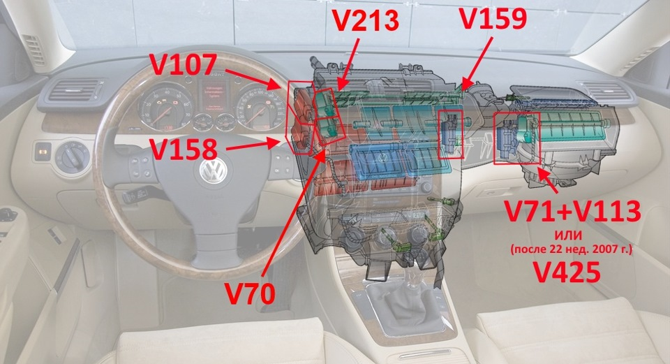

pakuks, et mõnes õhu ringvoolu klapi mootoris mis on oma elutegevusega lõppu jõudnud ja enam ei ava sooja õhu juurdepääsu
- Manused
- image.png (723.77 KiB) Vaadatud 2432 korda
