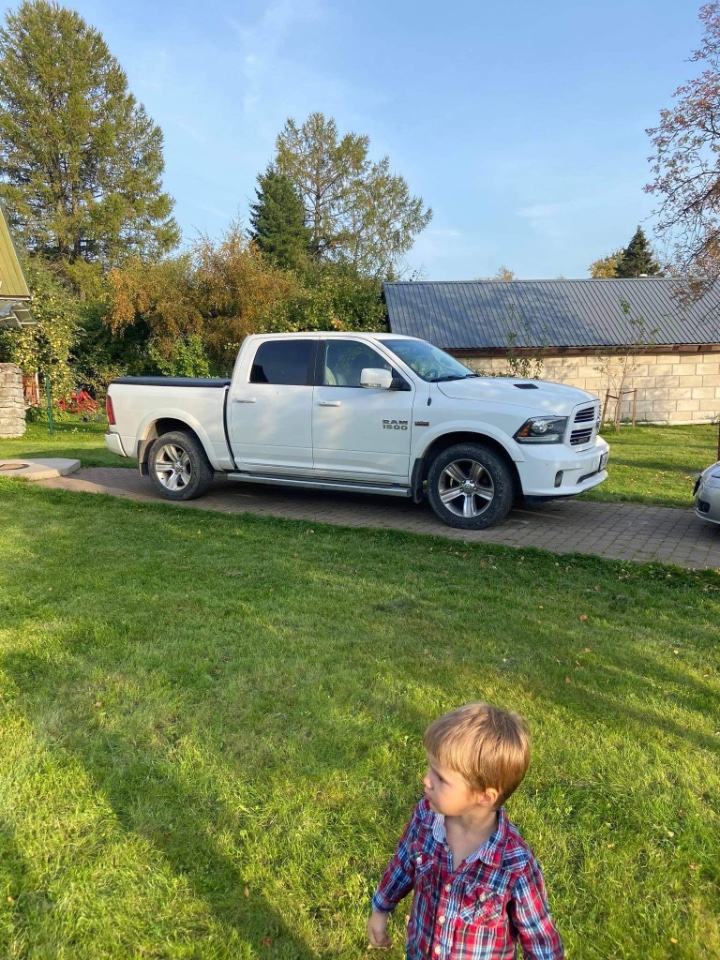

Tervitus!
Lisaks siia veel omalt poolt juurde kogemusi. Omal peres 2015 ram 1500 kohe sai gaasi peale kui Eestisse jõudis. Hetkel läbisõit 130k tehtud vaid hooldusi. Gaas paigaldati Gaznetis Tallinnas. Esimese aasta talvega kui tekkisid miinus kraadid andis juba tunda. Mõnus gaasi hais õuepeal, sest klapid lasid läbi. Samuti tekkisid probleemid kiirendusel kui hakkas pooma ja jõnksutama kuna on kahe paagi süsteem ja midagi oli valesti ühendatud/seadistatud, täpselt ei mäletagi enam. Isegi esinduses, kus algselt kiideti Gazneti, soovitati teist firmat nimega Gaasiabi. Sai käidud seal ja tehnik rääkis, et Gazneti mehed pidid kasutama säästu detaile, et võimalikult suur kasum taskusse lükata. Ja järjest käivad inimesed just nende juures Gazneti meisterlikku tööd ümber tegemas (Pole kindel kui tõsi see on, aga tulemused olid kohe näha) Vahetas klapid ära, seadistas juhtajusid ja kütuse kulu langes päeva pealt liiter kuni poolteist. Nüüd 4 aastat mureta ja endiselt vaid hooldustes käinud nii gaasi süsteemiga eraldi kui ka korralisel auto hooldusel. Kütusekulu poolest maanteel 11-12 sajale bensiini ja gaasi 13-14. (Enamus ajast enne koroonat sõitis vene gaasiga 1€=~5L gaasi) Gaasi peale ümber lülitab üsna ruttu (temperatuure küll peast ei tea, aga -20 kraadiga läks umbes 2 kilomeetrit külatee sõitu, et ümber lülitada). Võibolla ainsaks probleemiks tooks välja selle, et tehase iriidium küünlad sõi 60tuhandega ära. Soovitati mingeid uhkemaid asju mis taluvad gaasi kuumust ja nüüd 70k ja pole probleemi. Auto saab igapäevaselt sihtotstarbelist kasutust ja pole kunagi hätta jätnud.
Parimat
Marti
