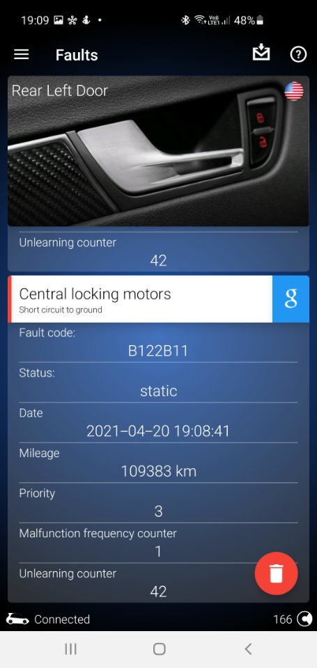

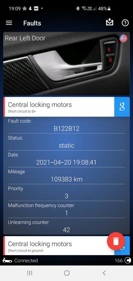

Tegelikult tuleb aga mitte esimese korraga.
St kui auto on lukus siis ei avane kesklukk plökaub lihtsalt.
Kui seest lahti teha siis avaneb väljast niikaua kuni uuesti auto lukku panna.
Veaks annab short sircuit to B+ ja ground.
Internet soovitas lingi demonteerid ja monteerida.
Võtsin polstri lahti sh kõik juhtmed pistikist lahti mis lukuni viivad.
Linki interneti abiga kätte ei saanud, üks lingi katte plastiku kõrv läks katki ainult :thumbdown:
Peale kõike link ikka ei toimi kui auto lukus.

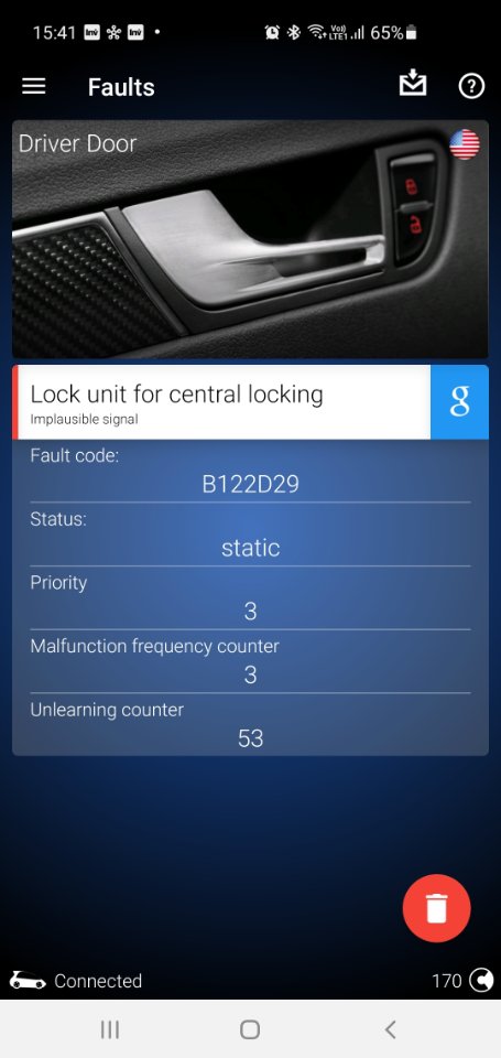

Täna siis selline veakood :lol: :clap:
Uks veel käib aga nojah kui nii siis nii.

Lugemata postitus Postitas ziilike-uduz »
Proovisin eile lukku, mille ainer saatis Tartust.
Sain kuidagi külge lõpuks (juhiuksel võtmega keeramise ühendus ei teinud koostööd kohe) ja nii kui juhtme ühendasin läks Keyless errorisse :clap:
Panin ukse originaal lukuga kokku tagasi, nupud ja valgus midagi ei funka, mis tundus päris huvitav. :wtf:
Vead kustutasin ära ja lugesin mitu korda veel ikka ei midagi. Uks uuesti lahti kõik pistikud nagu ühendatud.
Tirisin ukse pistiku kerest lahti ja sain kõik tööle uuesti. Pistikut liigutades valgus kord oli kord ei olnud lõpuks jäid valgus ja nupud tööle ja lappasin ukse kokku tagasi.
Kuna süüde oli sees siis tuli palju erroreid, need kustutasin ära ja midagi tagasi nagu ei tulnud.
Lõpuks oli pime ja külm väljas aga kuna auto lukku läks ja lahti tuli ja kõik muu nagu funkas siis lõpetasin.
Mingi hetk kui viitsin või sund tekib otsin edasi kas ja mis seal viga on kui on.
