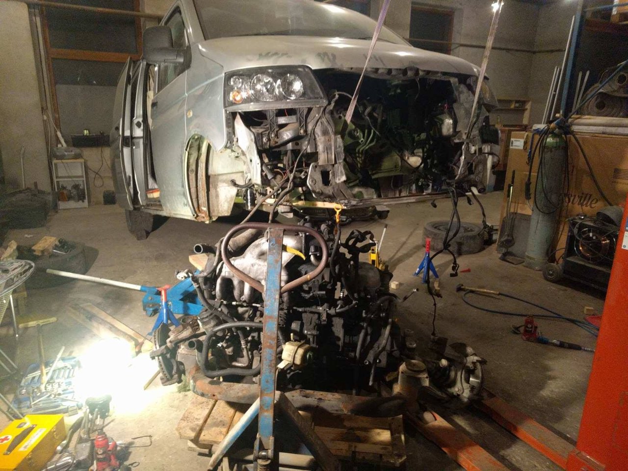

Teemaga haakuvalt: mul siin T5 (2,5, 128kW) ninaoperatsioon käsil, vahetan välja ka ninaraami ehk ajutiselt on hea ligipääs. Hetkel mootori poolelt suuremaid muresid pole, aga kuna niiehknaa kõik lahti, mis oleks need sõlmed või odavama otsa pulgad, mille võiks profülaktika mõttes paralleelselt üle kontrollida või ära vahetada?
gnoom
Postitusi: 22
Liitunud: 11 Juul 2014, 11:20
Auto: vw,audi,bmw
Vw t5 2.5tdi mootori saaga
Lugemata postitus Postitas gnoom »
@Lepa geneka pingeregulaator, eelsyyte kyynlad, sisselaske kolde tihendid,need yhendusmuhvid mis veavad kliimapumpa ja genekat
Postitusi: 715
Liitunud: 14 Nov 2013, 16:08
Asukoht: Võrumaa
Ma küll ei ütleks, et midagi väga keerulist ja ligipääsmatut seal on, eks need kaubikud on kõik sellised, et läbi esitule augu vahetad hammasrihma jne..
Pigem tundub, et pole tõstukit ja remondijuhendit, nikerdatakse suvaliselt selili auto all, mõni tõmbab koormarihmaga lakke nagu pildil.. Tean ka mõnda meistrimeest, kes on hakanud kuskil kortermajade vahel nukkvõlli vahetama ilma rakisteta jne..
Aga ütleks sama, et mootor lahti vôtta ja kõik korraga ära teha, vajadusel hülssida või korralik plokk otsida. Ka nende mootorite puhul väidetakse, et EGR jahutist eraldunud metall võib hülsse rikkuda, äkki siis eemaldada see sûsteem.
