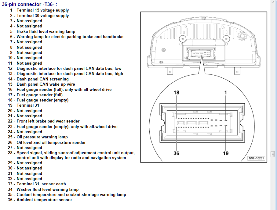

Kas ma saan õieti aru, et 36 pin pistikus pinnid 1 ja 2 on +12v ja pin 19 on maandus?

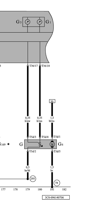

Lisaks pin 17 ja pin 18
Pin 17 fuel gauge sender full
Pin 18 fuel gauge sender empty
17 on siis plus ja 18 on miinus? Andurist?

dub1 kirjutas: 09 Aug 2021, 18:24 Kas ma saan õieti aru, et 36 pin pistikus pinnid 1 ja 2 on +12v ja pin 19 on maandus?
Tegu 2007 aasta passatiga.
2.0tdi 103kw.
Kas sellel ka immo on näidikuplokkis või on eraldi kusagil?
pin 2 on kaitsme külge 12v
pin 1 on keskelektrisse ehk süüteluku 12v
19 on maandus ja
31 maandus
b6 dash.PNG (110.5 KiB) Vaadatud 1220 korda
17 (täispaak) ja 18 (tühi paak) on kütuseandurist saabuvad signaalid
b6 andurid.PNG (25.37 KiB) Vaadatud 1220 korda
