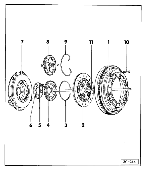

:) 020 gearbox googlisse.. Klassikaline vanakooli 1,6/1,8-motode kast. Sel on ju ka sidurikorv kinnitatud väntvõlli otsa ja hooratas asub kasti pool. :crazy:

GTI. 020. käigukastil on ju väntvõlli külge kinnitatud hooratas,jatema küljes on siduri korv. Hooratas on ploki pool,korv käigukasti pool.

t6nis3 kirjutas: ↑30 Sept 2021, 16:31 GTI. 020. käigukastil on ju väntvõlli külge kinnitatud hooratas,jatema küljes on siduri korv. Hooratas on ploki pool,korv käigukasti pool.
Hmm..
