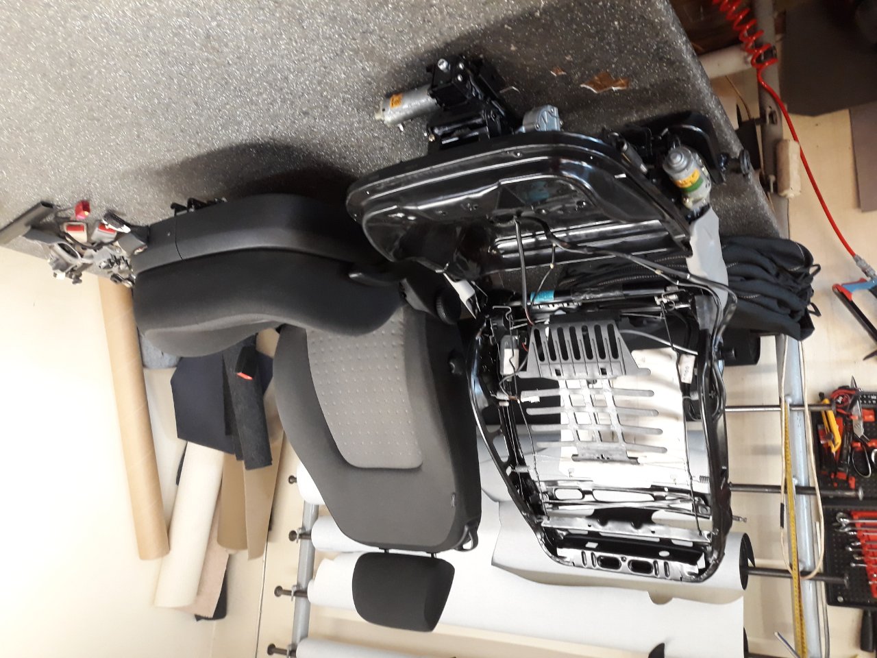

Oleks vaja elektriistmetele toitekaableid koos punaste pistikuga. Ja soov on teada saada kas mäluga juhiistme kaablil olev peenike lisajuhe on + või -. Tallinna lähistel tuleks ise kohale ja demonteeriks kogu elektriistmete kaabelduse. Minu arvates suundub see juhtmestik autos, juhi jalgade juurde. Ehk on praegu, Tallinna lähedal mõni elektriistmetega vw lammutamisel, mille kere ei ole veel vanarauda viidud. Ja kui juba lammutamiseks läheb,
siis soovin veel sigareti süütajale kaablijuppi koos pistikuga. Nimelt puudub vw New Beetlel sigareti süütajal valgustus.

Mul võib-olla alles juhi istme pistikud koos ca 10cm kaabeldusega ehk punane pistik(vool), airbag (kollane) ja pruun (k-line ja bus), otsi mu vana teema üles, seal täpselt kirjutatud, kuidas mäluistmed tööle saada.

Sul on üle 1000 postituse, äkki saaks õlekõrre, mis aastast otsida.Postitus leitud. Kuna ma ei ole elektriga eriti tugev, siis jääb mulle arusaamata pruuni pistiku funktsioon. Mingi teadmine on, et see ühendab elektripeeglid ja sätib mäluga nende asendit. Ma esialgu peegliteni veel ei lähe. Aga mine tea mis tulevik toob. Auto ju alles krapsakas, vähese läbisõiduga ja heas korras.

pruuni pistiku eesmärk on, et kui kahe erineva võtmega sisened siis jookseb selle järgi paika.

Suured tänud. Esialgu jääb pruun pistik siis voolust ilma, kuna minu peeglitel puudub ka kokkulappimise mootor, siis sellega praegu ei tegele.

Pruuni pistikut on vaja, et mäluistmed töötaks, ilma selle ühenduste ei saa uut mälu seadet ka salvestada.
Tal on endal istme küljes küll mälu moodul aga see vajab signaali, kui pruuni pistikut ei plaani ühendada siis pole üldse mõtet mälu istet sissse panna.

Kui kõik oleks siin ilmas nii lihtne, siis loomulikult oleksin ma doonoriks valinud ilma mäluta juhiistme.( Ka selline on olemas.) Paraku pidin oma kärsituses leppima sellega mis hetkel turul Golf4 elektriistmetest valida oli .

No see mälu istme ühendamine pole üldse raske, reaalsuses isegi algaja saab tehtud selle. Kasutad kasvõi T klambreid, et juhtmele signaal saada.

Ma olen nõus oma vaba aega sellele kulutama. Ja käed on ka on ka õigest kohast kasvanud. Aga minu autol (New Beetle) puudub nii punane kui ka pruun pistik. On ainult roheline ja kollane.
New Beetlel puudub elektriistmete kaabeldus valmidus.
Uus kaabel tuleb vedada nagu on Golf4 elektriistmetega autol. Minu plaan on võtta vool keskkonsoolist, 12v pistikust. Seal on piisavalt tugev kaitse olemas. Vist oli 30A või 20A. Igaljuhul istmemootoritele piisav.

Punane pistik on vool, mille sa pead nii ehk naa vedama. Kui kaitsmekarpi ei viitsi uut kaitsmepesa tekitada siis saad kaitsmekarbi alt voolu võtta ja kusagile kaitsme vahele panna. Pruuni pistiku teise poole võid ccm ühendada.
