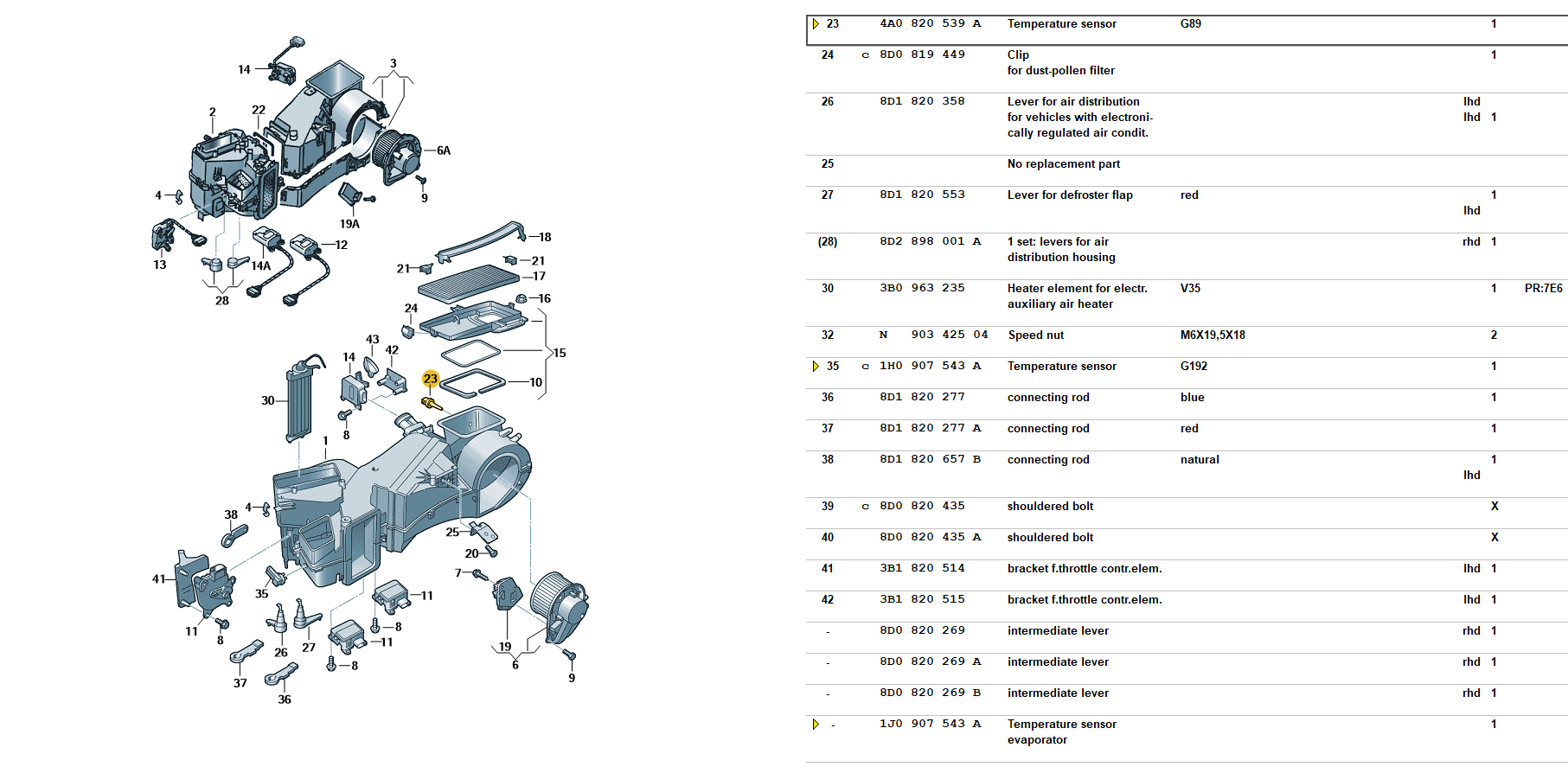

Tervist Passat 81kw 1.9tdi AFN
On siis selline veakood VCDSiga :
00787 - Temperature Sensor in Fresh Air intake duct (G89)
30-10 - Open or Short to Plus - Intermittent
Keegi võiks juhatada jupini või asjani mida pean seal armatuuris ära vahetama (linkige kohe mingi toode) ning jagama ka õpetust kuidas kui vähegi võimalik.
vredestein
Postitusi: 1314
Liitunud: 09 Okt 2003, 16:36
Telefon: 5045339
Tänanud: 121 korda
Tänatud: 53 korda
Passat B5 G89 Andur

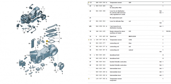

See küll ilma vin koodita kood:4A0820539A andur ise asub sissetuleva õhu trakti küljepeal kindalaeka taga.
Kui õigesti mäletan siis lhtsalt sisse pistetud!
