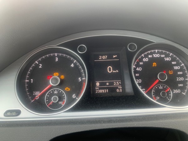

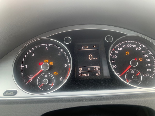

auto seisis 2 päeva maja ees ja kui oli vaja sõitu minna, siis ootas armatuuris jõulupuu.

Veakoodid ju viitavad sellele, et mootoriaju ei leita. Kui oleks aku tühi, siis oleks enamustes moodulites "low voltage" viga sees. Ilmselt tuleks alustada kaitsetest ja releedest, mis selles ahelas on. Eeldan, et auto ei käivitu ka?

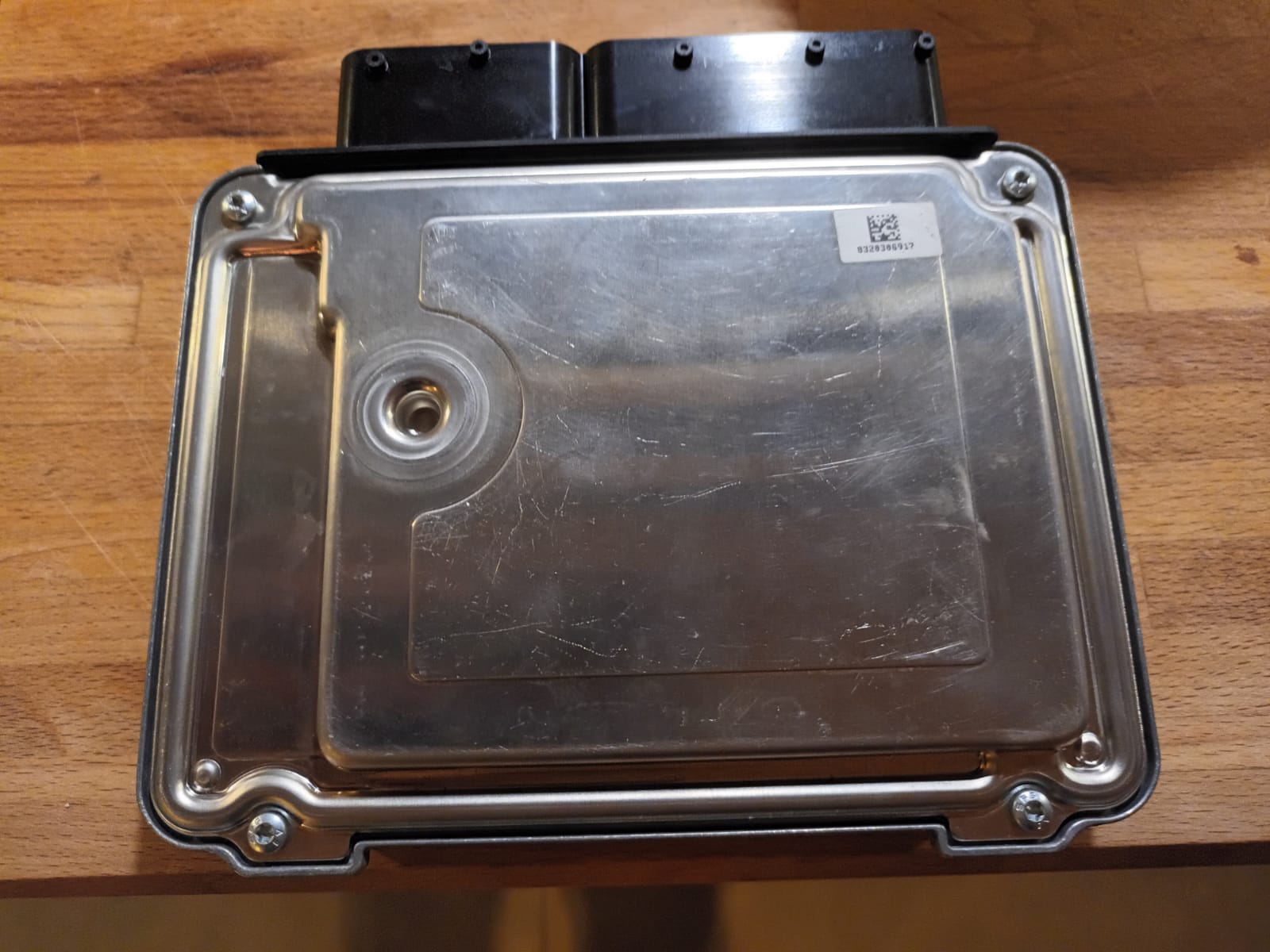

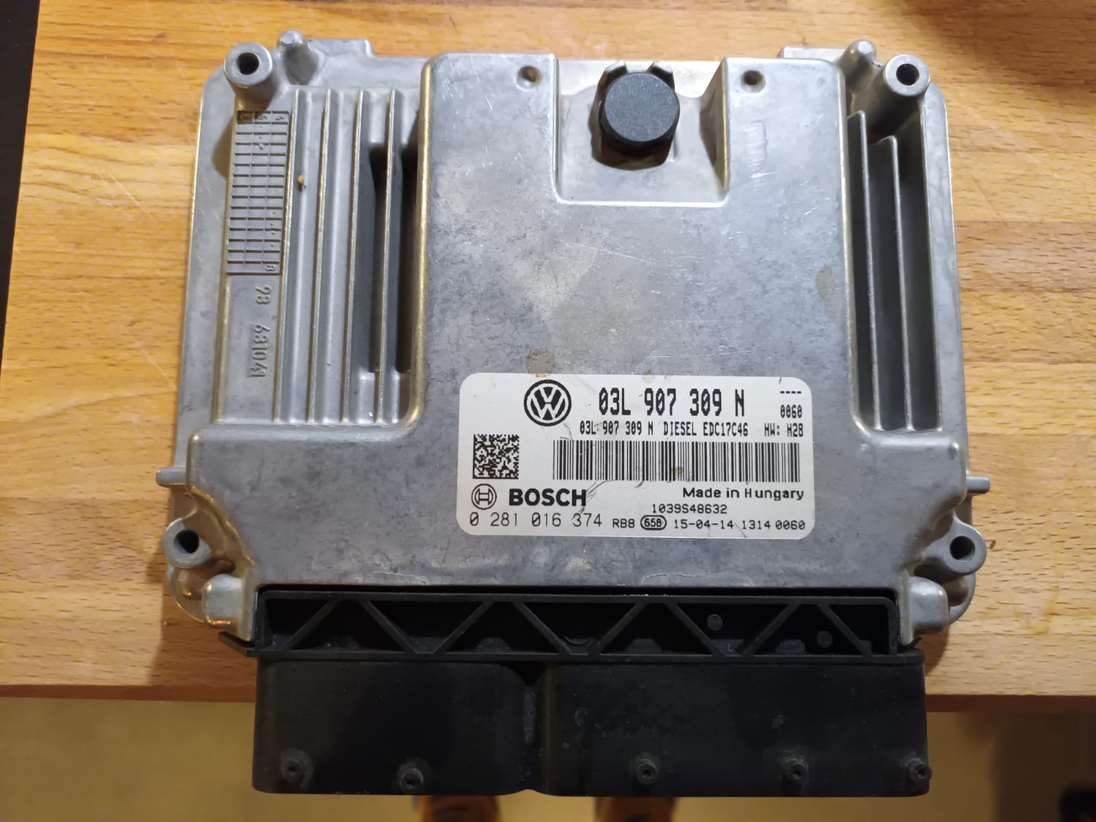

Eks nad ligunevad seal akna all läbi. Kui vaatad neid kasutatuid mis müügis on, siis ega seal pikka pidu pole.
Mul üks 2.0 disla 2014 aasta tutikas aju riiulis. 03L907309N HW:28
Juhul kui koodid sobivad, siis võid pakkumise PMi teha.

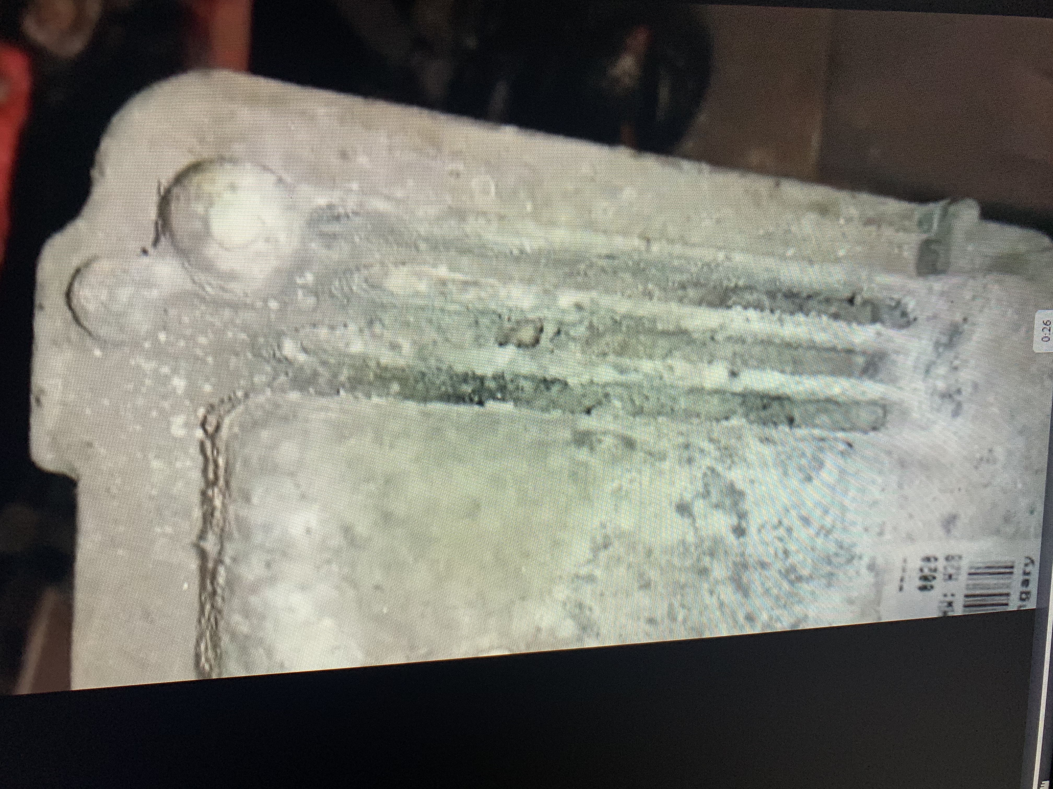

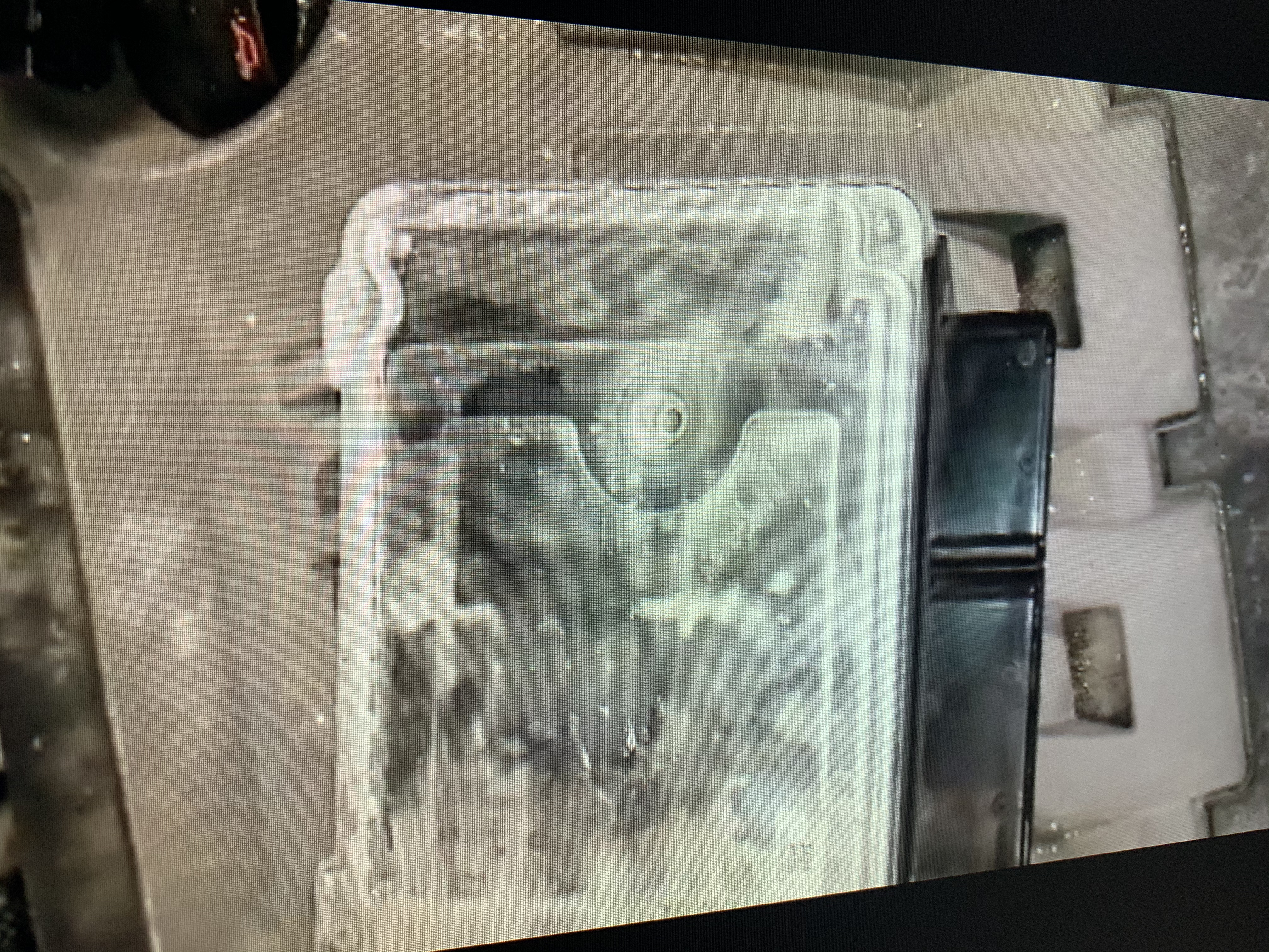

aju kutu
korras korrosioon peal, mis seal ikka ...
eks seda pendlid ja endlid ja kaabel ennustas.

anonymous2 kirjutas: ↑24 Veebr 2022, 14:50 aju kutu
lootus suri viimasena :D
Pilte ka? Ja mis seda suremist siis soodustab? :)
Pange nüüd nõuandeid, et kuidas vältida sellist olukorda, päris palju meist lasevad B7-tega ringi :D

links kirjutas: ↑24 Veebr 2022, 16:24
Katkine kojamehe plastik, mis valesti paigaldatud.
Ja õhutusava ülespoole, et kindlasti sisse pääseks.
mis seal ikka tekitab, korrosioon ja niiskus :wink:
ja olgem ausad, absurdne aju asukoht :crazy:
Tegin siin 2 pilti videost, mis saadeti.
