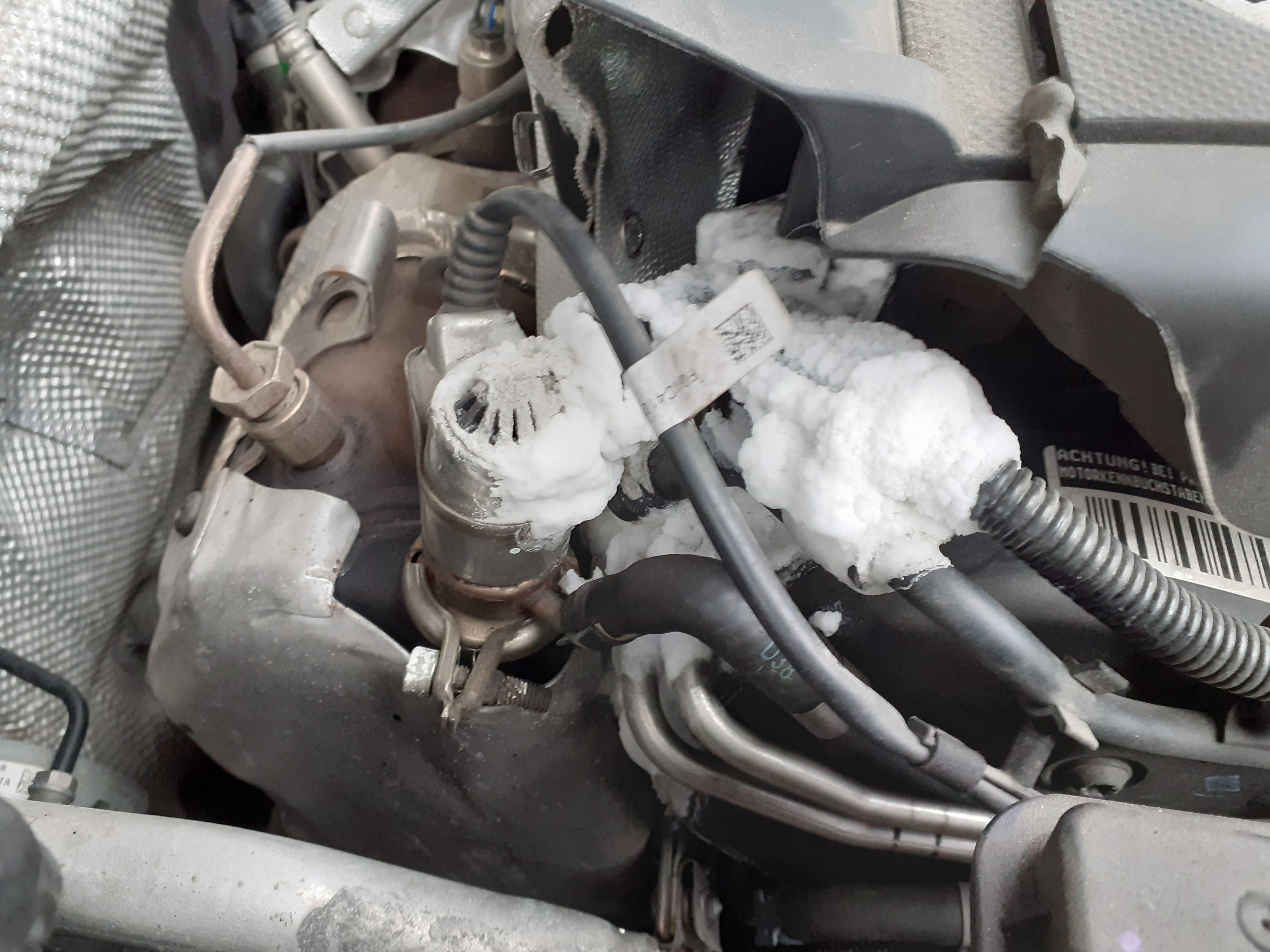

Minu omal peale sellist kirja leidsin kapoti alt sellise pildi
Tervitades Annika ja Mart

Pealegi P20E8 on 2.0 tudide tüüpviga;
https://www.import-car.com/volkswagen-t ... njector-2/
