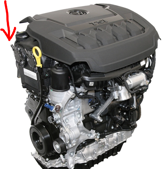

Huvi pärast küsin, mis asi on akutaator? Kuidas on nende inglise keelne nimetus? Või keegi võiks pildi panna siia teemasse nendest.
Postitusi: 2209
Tänatud: 156 korda
Passat B8 Alltrack 2.0TSI külmkäivitusel lonkab/jätab vahele
Ilmselt mõeldi sisse- ja väljalaske nukkvõllide VVT faasinihutajaid, mis ülemisest plastikust otsakaanest välja punnitavad.

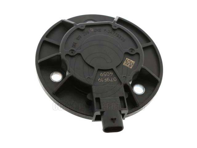

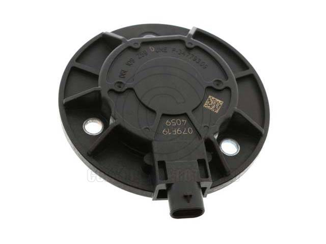

Peaks olema 06L109259D
