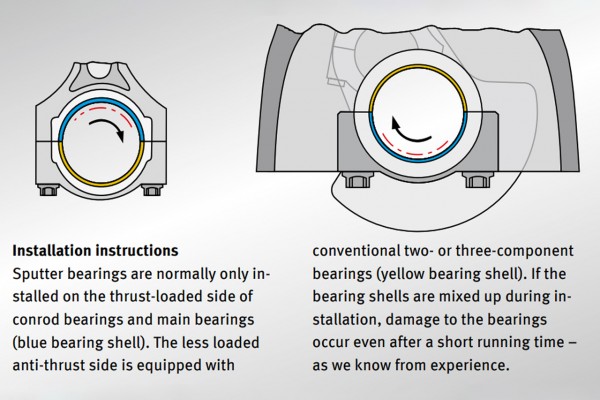

Hiljuti tegime ühe, vahetasime väntvõlli ja ühe murdunud kepsu. Võtsime arvestuse aluseks väntvõlli vahetuse kui kõige suurema töö ja ainult 11tundi on tehase poolt ette nähtud selleks. Arvan, et umbes 20 tundi on normaalne aeg, et kõik pulkadeks ja tagasi kokku.
Sama buss oli eelnevalt Tartus kuskil suuremas töökojas, ikka mitu kuud seisis seal remondis. Kui nüüd keps läks ja mootori lahti võtsime, olid kepsusaaled valesti pandud ja kolvid ka valesti silindrites. Juttude järgi võeti mootorit mitu korda maha ja lahti, ei saadud käima, arve mingi 4000EUR.
Selle mootori juures on nõkse, millest minu meelest isegi tehase juhend ei rääkinud. Nii mõnigi selline buss töötab ainult lahtise nukkvõllianduri pistikuga. Saime ka töö käigus aru, et kus see viga koostamisel tehakse, tegime ise samamoodi esimese hooga. Seega igasuguste jamade vältimiseks võiks juhendeid vaadata töökojas ja kindlasti mitte hakata hobi korras lammutama seda mootorit.

Kui kolvid on võimalik 180 kraadi valesti panna ,siis küsimus. Kuidas saab kepsu saalesi valesti panna.? Väntvõllil võib sellist saalede valesti panemist kohata,mitte kepsudel.

Sisse-ja väljalaskeklapp on erineva suurusega ja kolvil on vastava suurusega süvendid. Aga kõigil silindritel ei ole klapid plokikaanes samamoodi, osadel on sisselaskeklapp vasakul ja osadel paremal, auto nina poolt vaadates. Kui panna vale kolb valesse silindrisse, siis sisselaskeklapp ei mahu kolvi süvendisse ja peksab vastu kolbi, see oli seal ka juhtunud.
Saaledel olid peal kirjad "sputter" ja "lower", ülemine kepsusaale ja alumine raamsaale on tugevdatud, ei ole nad kõigil mootoritel samasugused.

Huvitaks ka, et kuidas kepsusaale valesti saab panna? Pole veel sellist kepsu kohanud, et valesti üldse saale külgegi läheks, veel vähem, et seda kuidagi valesti kokku panna saaks

Kirjutasin ju selgelt, et alumine ja ülemine saale on erinevad (materjalilt, mitte kujult). Ja B-osadele on lausa peale kirjutatud, et milline kuhu läheb (upper, lower, sputter jne.)

Kepsusaaled millest juttu oli on ka väntvõlli küljes.

Audidel sputter saaled juba kaheksakümnendate lõpust kasutusel. 3B mootoril näiteks.

Jutt oli kuidagi segaselt kirjutatud ja jäi esialgu mulje, et saaled olid (füüsiliselt) valesti paigaldatud.

No põhimõtteliselt olidki füüsiliselt valesti.
Aga kuna nagunii on mölaks läinud see teema, siis räägiks veel ühest selle T5 mootori eripärast. Endale tundus alguses imelik, et raamsaalede pingutusmoment on ainult 30Nm ja enne raamsaalede lahti keeramist käseb plokikaane maha võtta. Oskavad spetsialistid siin selgitada seda?

Kuna autosi remondin, kaasa arvatud ka kolbe koos saaledega vahetanud,siis on härra twist käest küsida mida tähendab sputter saaled? Ja mida teie kaasajooksikud tänate kasutajat twist. Tundub nagu oleks foorumis jällegi Mustamäemaffia. S T .Sõbral on alati õigus. Lauri,saad aru küll mis on väntvõlli saale ja siis sinnakuuluv kepsusaale.Teet 82 kirjutas ka väntvõlli saalede asetusest.Ja kasutaja twist. Kui tood näite mootorist 3B siis see ei koti lukkseppa.

T5 2,5 mootoril on kaanepoldid ja raampaku poldid omavahel seotud keermestatud hülssidega (a'la jätkumutter, tootekood 070103136). Ja kui raami lahti lased, liigub hülss eest ja laseb ka kaanepoldid lõdvaks. Seega pead kaane maha võtma. Muidu riskid mahlade segamini laskmisega. 30Nm on lihtsustatult öeldult selleks, et pakud koos vändaga välja ei kukuks, kuni plokikaanepoltidega lõpliku pingsuse poltidele annad.teet82 kirjutas: ↑20 Juun 2022, 17:34 No põhimõtteliselt olidki füüsiliselt valesti.

Elik ilmselge tootjapoolne ökonoomitamine hoides vähemkoormatud saalede arvelt materjali kokku ning suurendades remondi teadusmahukust ja väljaõppe vajadust.

Tänud Lauri et vastasid. Nimelt väljaõppe kohapealt. Pakendi pealt on palju lugeda. Kui kahtled milleski,mõtle,kuidas asi oli enne lahti võtmist. Sputterit ei tõlgitud,kuid sain teada milles mõte. Aru ei saa aga nende T5 plokikaane ja raamsaalede seos. Selge see,et T5pole näppinud,ega näpigi. Kuid mis oli sellise lahenduse eesmärk,mõte. Masstootmine andis kordades kasumi.Kuid remondil,mida omanik peab tegema,ei huvita ju kunagi nüüdsel ajal tootjat. Järelturgu küll. Uusrikkurite ütlemine. Kui vana on sinu auto. Ah. Minu autol sai liising läbi. Seega 5 A. Ah Kuusakoski.
