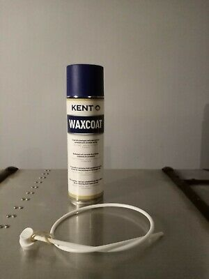

Kereõõnsustesse lastakse vaha pika kõrrega, äkki sellist kõrt ära kasutades mingi krunt sisse lödistada :roll:
See ei piserda otse torust välja vaid ümber ringi laiali, äkki kuidagi õnnestub ära pusserdada. Hiljem lase mingit kerevaha sisepind täis

Kui luuk on seest päris haljas ja roostekirmet veel pole siis mina võtaks pika varrega pintsli ja möklaks kruntvärviga niipalju üle kui võimalik. Ja peale luugi väljastpoolt värvimist uhaks karbivahaga ka üle et poeks valtside vahele ja nurkadesse kuhu pintsel ei ulatunud. Olen kasutanud ka kahurimääret segatuna atf-ga. Kuumalt kannan pintsliga peale ja hiljem veel kuumaõhufööniga lasen sulama, selliselt valgub määre igalepoole võimatutesse pragudesse kuhu muidu ligi ei pääsenud
