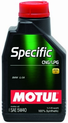

Nii LPG kui CNG nõuavad teistsugust õli.
Tulenevalt oktaanarvust
LPG 99-102, max 108 (üliharva)
CNG 128.
"Pauk" mootoris on ikka kordades kõvem kui bensiini mootoril.

Milline see cng teistsugune õli on?

LPG puhul oli tegu mingi õliga mis ei kaotanud omadusi koguneva niiskusega. Ei mäleta täpset marki. Gaasi kasutamine pidi tekitama tunduvalt rohkem niiskust mootorisse. Endal kogemusi pole, aga nii ekspert mulle rääkis.
Maahärra, oktaanarv näitab hoopis midagi muud mitte plahvatuse tugevust.

Endiselt tahaks näha seda cng spetsiifilist õli. Minu teada ikka õli sertid a'la 505.00 jne mingisugust spetsiaalset CNG mootori õli küll olemas pole, vähemalt mina pole näinud ja ei teaks ka, et forss kasutaks nt.

15 sekki googlis ja leidsin sellise jutu.
HP GASENOL 20W 50 is a premium quality engine oil developed for CNG/LPG autos, passenger cars and minivans running on CNG/LPG. The product is made from highly paraffinic base stocks and fortified with select additives to deliver superior performance benefits upto 10,000 kms drain interval.
HP GASENOL is available in 20W 50 viscometrics. The superior additive chemistry ensures protection against oxidation and nitration caused due to high temperature combustion of CNG/LPG Fuels in Engine. Right dosage of anti-wear and balanced detergency helps to protect the engine from wear and deposits, resulting in trouble free operation for longer service intervals.
Pole küll meie regiooni õli, aga peaks välja lugema, et mis ja miks.

Ma ei räägi mingist suvalisest õlist, mille ma kunagi ammu ka leidsin Googlet kasutades. Manuaalis selgelt kirjas, mis õli kasutama peab ja insenerid on leidnud, et oh imet, see on ju tavaline täissünt õli.
Sellest tekkis ka küsimus, et mis spetsiaalsest õlist te räägite siin?

Ma eeldan, et sa ei ole väike laps ja oskad ka iseseisvalt kasutada otsingut. Suund anti sulle kätte, nüüd mine otsi kui on tõsine huvi. Päris kõike ei pea sulle ette nämmutama.

Kuna mingi aeg tagasi uurisin siin LPG paigaldust 1.8 TSI mootorile siis sai asu omale suhtkoht selgeks tehtud.
Vaevalt, et CNG-l midagi oluliselt teisiti on.
https://blog.addinol.ee/2014/11/28/gaas ... ootorioli/

Äkki enne kui mingeid seosetuid fakte jagad "Ja gaasiga mootorites peaks olema vähe teine õli sees kui bensakas."
Googledaks ehk ise ja jõuaksid järeldusele, et sama õli, mis bensiinil. Mõni nüüd lähebki pärast mingit x lpg/cng ultra libedat õli ostma, mis siis, et tehas soovitab OEM õli karistada.

Etnies, ära ole selline vinguviiul. Tehas soovitab mõnel masinal õlivahetust ka 50k järel, aga isegi loll teab, et see ei ole normaalne. See, et tehas otseselt ei soovita paremat õli ei tähenda, et paremat õli pole olemas.

Vaidlete lihtsalt vaidlemise pärast siin. Mõlemal ju õigus.
Elab see CNG-mootor üle ka standardõli kasutamise eelnevalt mainitud täiustuste tõttu.
Aga samas kulumisvastaste lisanditega õlid(eeldatavasti Zn) mingit kahju küll ei tee, kui seda lisandit just niipalju pole, et katalüsaatori ära ummistab, mis CNG-autodel on päris kallis lõbu.
