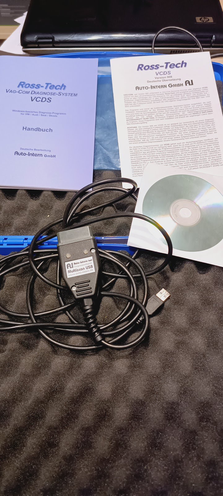

Mul originaal VCDS programm koos kaabliga Multiscan ja CD peal on programm ka olemas.
See tegutses siiani ca. 10 aastat ühes vanas läpakas koos windows vistaga. Läpakas enam pilti ette ei võta, ekraan must.
Tõmbasin uue programmi teise arvutisse, milles windows 10 aga sellega kaabel ei toimi. Mis oleks lahendus?
Vcds ei saa käima enam

dualboot ja win7/vista oleks variant või siis vanakesele elu sisse puhuda.

Kui kaabel tuli koos cd plaadiga, siis pole tegu originaalkaabliga ja töötab vaid ette antud softiga. Originaalkaabel peab saama nii firmware uuendusi ja tarkvara otse ross techi lehelt.
Maakeeli. See kaabel ilmselt on prügi. vist?

Autointern tegi täitsa oma HW ja pakkus koos CD plaadiga.
Küll aga peaksid võtma alguses ühendust Auto-Intern toega ja võibolla siis ka Ross-Tech toega.
Avastasin, et kasutavad oma driverit. Ehk sul just see puudu:
https://www.auto-intern.de/downloads/
