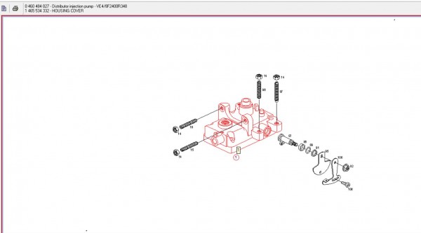

1.6td 51kw käivitub pöörded põhjas

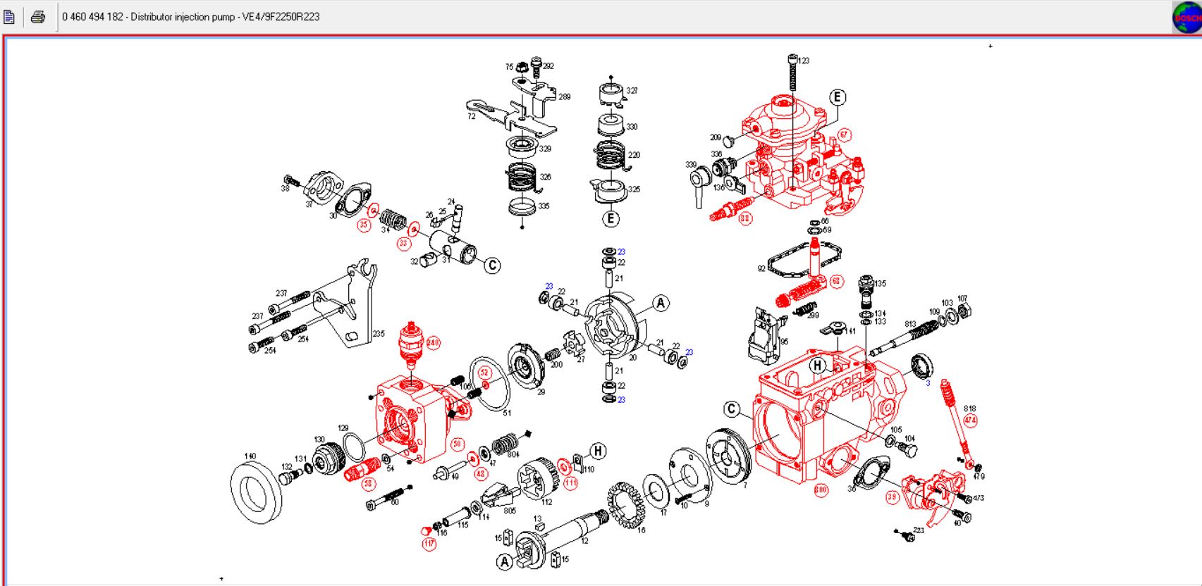

See kõrgsurvepump näeb midagi sellist välja.

Tänan vastuse ja ka asjaliku joonise eest. Tegelikult loogiliselt lähenedes pole see kõrgsurve pump midagi nii kaela murdvat kui käed küljes. Algul pelgasin ka nagu loodus õnnetust, kuid tegelikult pole asi nii hull midagi. Netis lahti ja kokku võtmise õpetusi lademetes, lihtsalt tähelepanelik peab olema. Mõtlesin, et ehk keegi varem ka sellise kala otsa sattunud või jagab rohkem nooti. Täieliku laiali lammutamise tahtsin viimaseks variandiks jätta kuna puudub pritse ajastuse paika kruttimise kell ja poest tellides ühe töö jaoks ka üsna ressurssi nõudev riistapuu. Ka kasutatud pumba leidmine tundub tänapäeval juba olevat vist raskendatud.

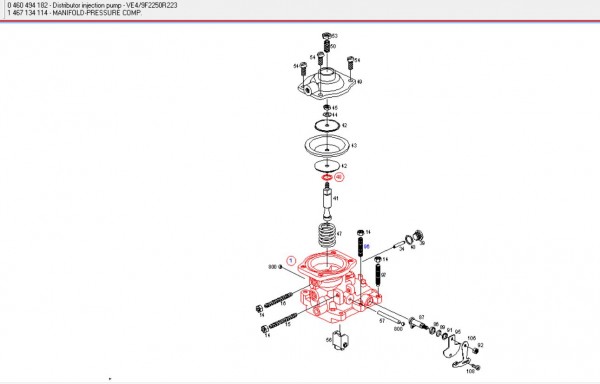

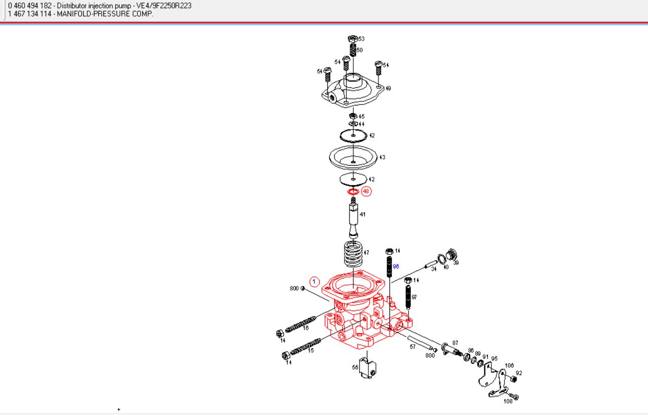

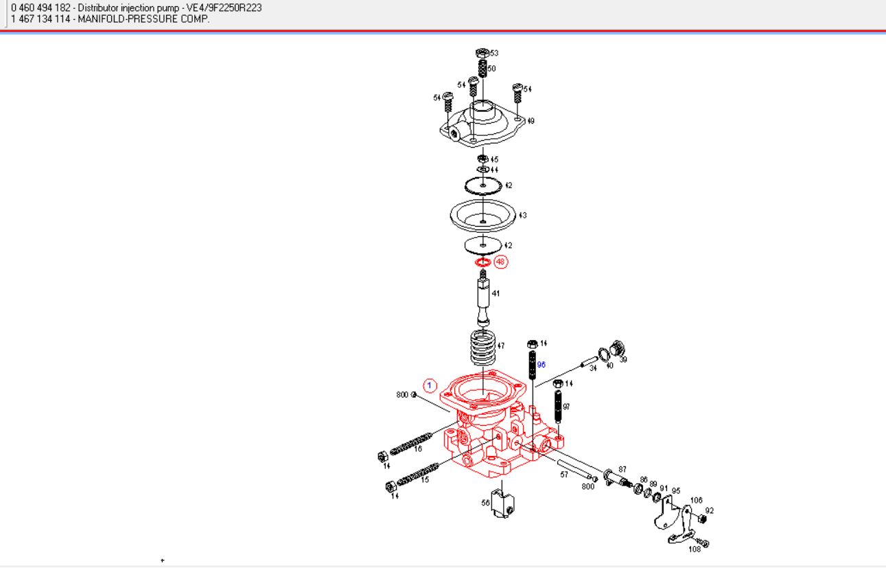

Need punased asjad pildil käivad veel omakorda juppideks. Üks näide.

Veidral kombel seda boost pin-i "korpust?" minu pumbal üldsegi pole. See vist oleneb mootori koodist ja mis turbo on peale paigaldatud ja võibolla mul üldse mingi vabalt hingava pump pandud eelneva omaniku poolt, aga ma pole kindel kui tõene see väide on. Pildil oleva detaili asemel on lihtsalt toru kolmik kust tuleb tagasivool pihustist ja suundub ühest august pumpa ja teisest filtrisse tagasi. Tänu sellele ka kaane maha võtmine ja peale panek oli umbes 5 minuti töö.

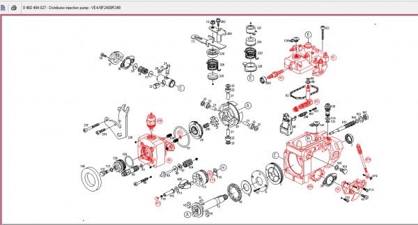

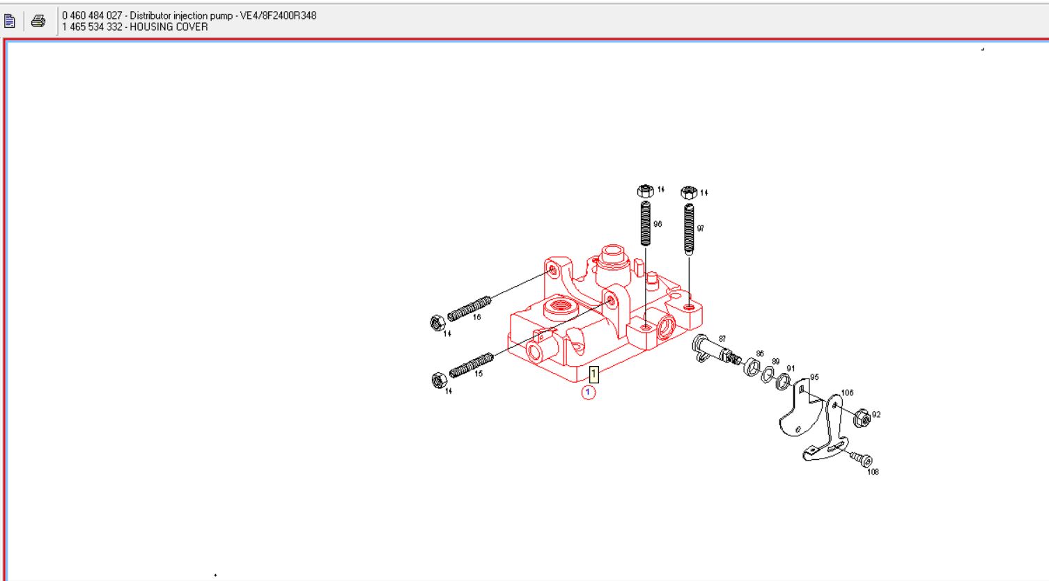

Sinu pumba pilt

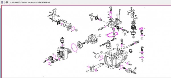

Tänatud: 46 korda
kaane pilt

Suured tänud! Need pildid tulevad ilmselt lähiajal väga kasuks. Ise kahtlustasin ka, et tegemist pole JR mootoriga kuna sellel peaks olema pumbal juba see boostpini süsteem ka. Ilmselt arkis valesti arvele võetud või lihtsalt mootorit 10x vahetatud.
