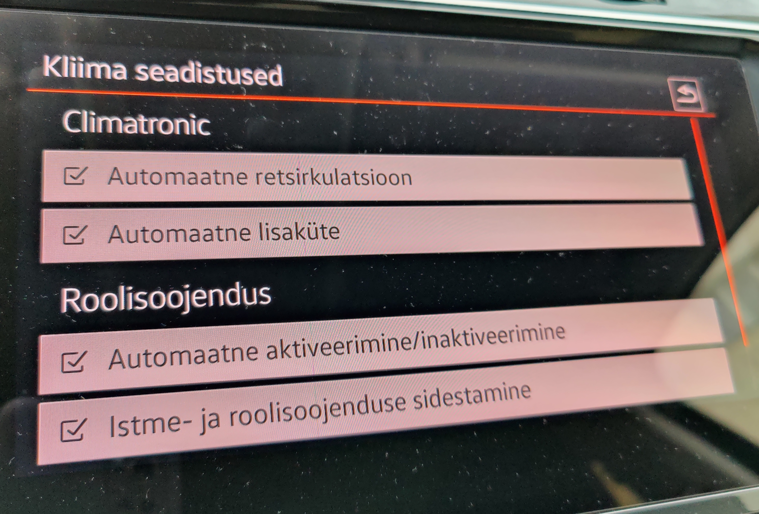

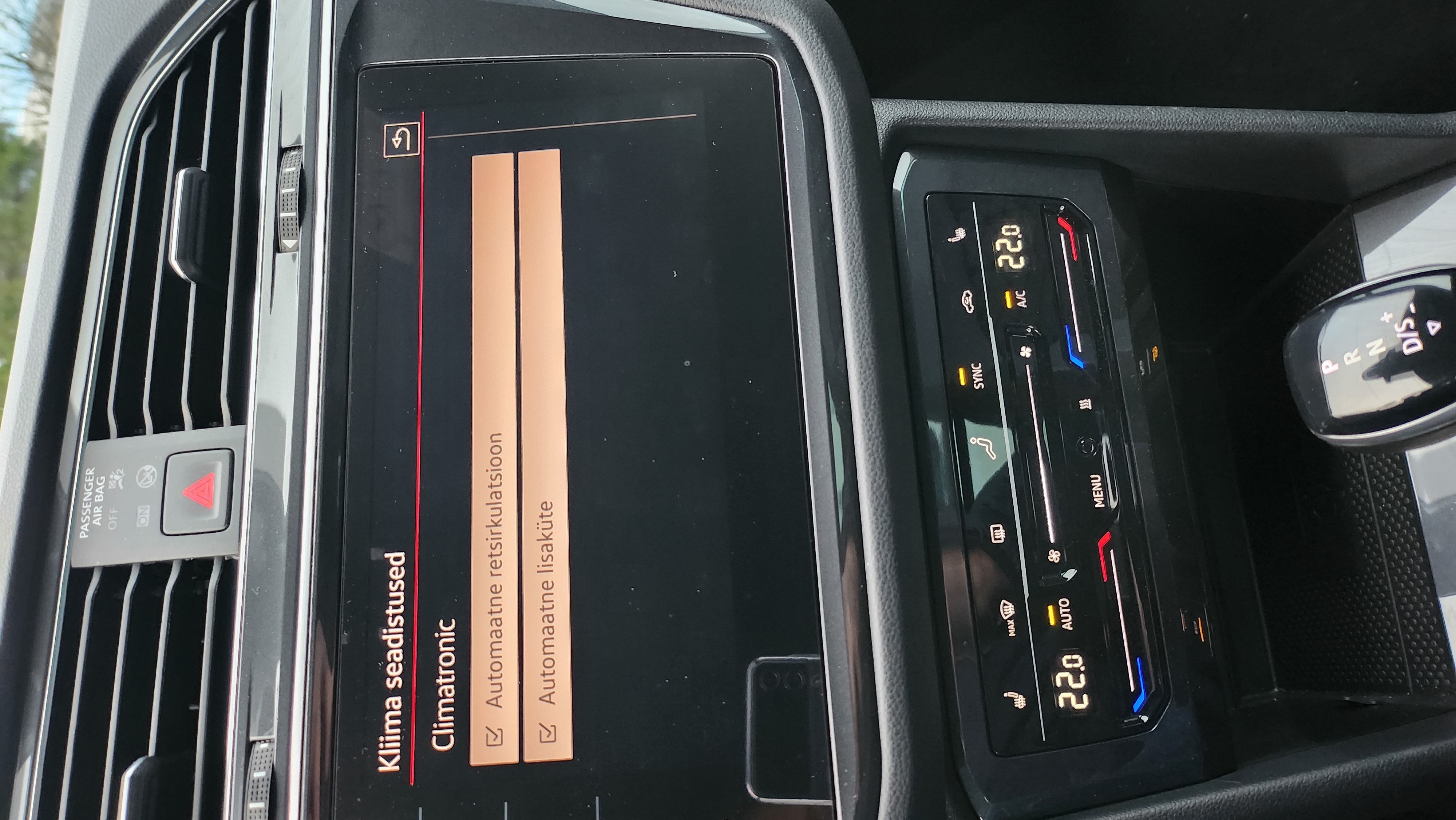

Kuulge stop nüüd korra. Vahet pole kas me räägime Tiguanist või Passatist või Golfist või Arteonist. Sama teema suht kõigil. Diisel vs Bensiin. Loen ja loen ja lähen jälle auto poole. Näe siin on pilt. Saad automaatse lisakütte sisse või välja lükata menüüst. Nii nagu soovid. Minul Bensiin 2.0 140kw läheb see automaatselt käima kui pole just ise eelnevalt lülitanud ja vastavalt siis temperatuurile.

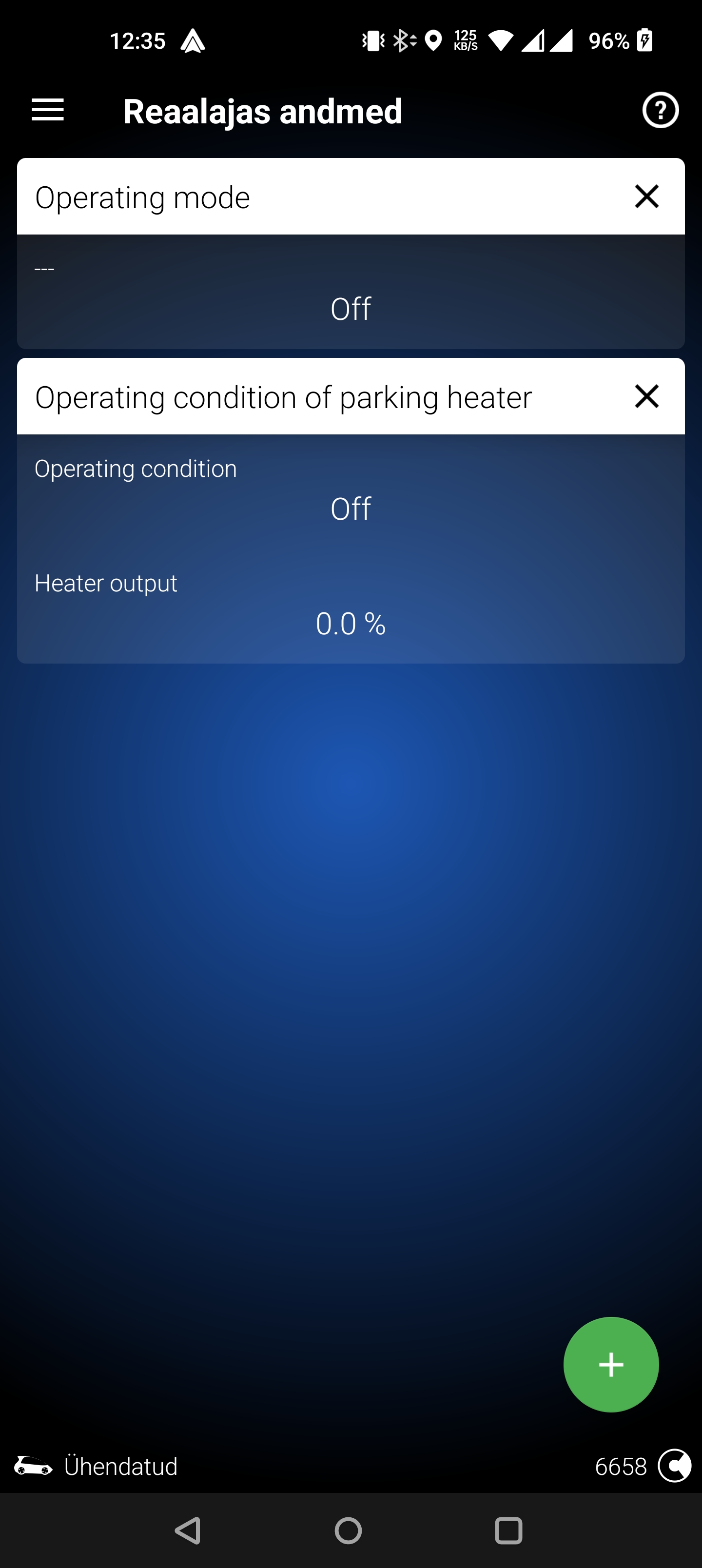

Käisin tiiru sõitmas, käivitusel välistemp 2,5 kraadi. Webasto seega võiks käima minna. Kliima menüüs kõik aktiivne aga webastol staatus 0.

Näe @etnies858 Täitsa olemas ja üldse mitte kodeeritud. 206 kw.

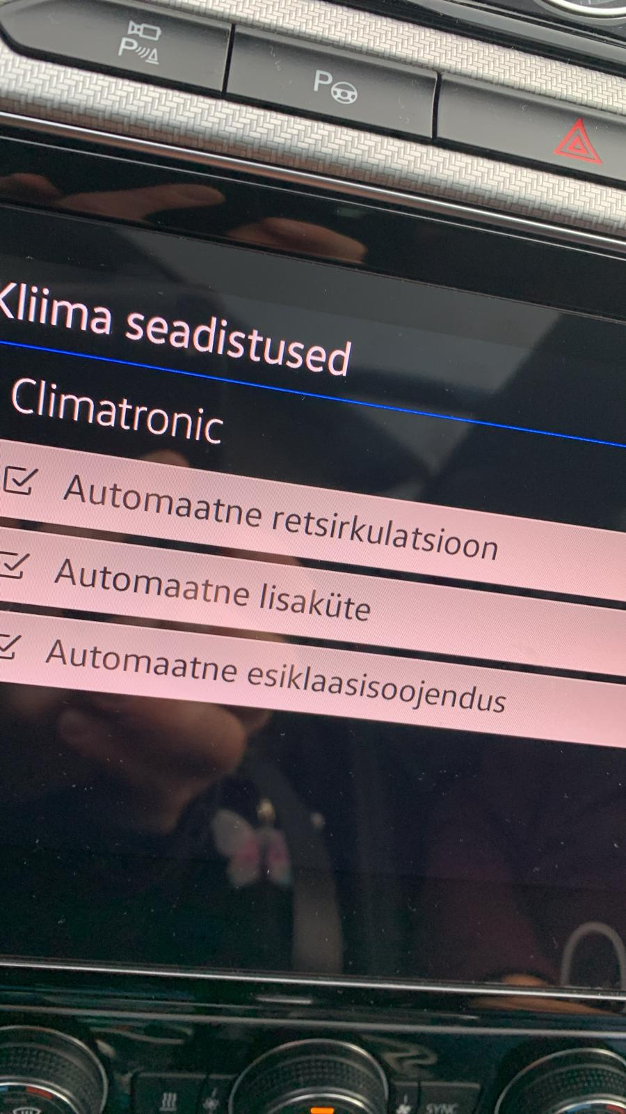

Pean ütlema, et mõnel
Mehel oigus olnud ja vastav ala kaart olemas. Eksitas siin see va eestikeelne teie kirjapilt, sest siiski kaivad menyyd rahvusvahelises keeles 😂
