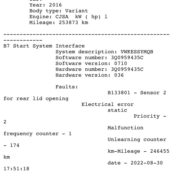

Kus see masin asub, liigub? Oled muidu igaks petteks veakoode ka vaadanud? Äkki midagi seal ? Samuti, et mis kiirusega seda viibet seal teed?

Peamiselt asub ja liigub Tallinnas. Koode pole lugenud, kuna endal vajalik inventar puudub. Kiiruse osas olen olnud paindlik ja proovinud enda arvates igasuguse hooga jalgu vehkida.

Ühesõnaga. Äkki siiski alustaks arvutiga?

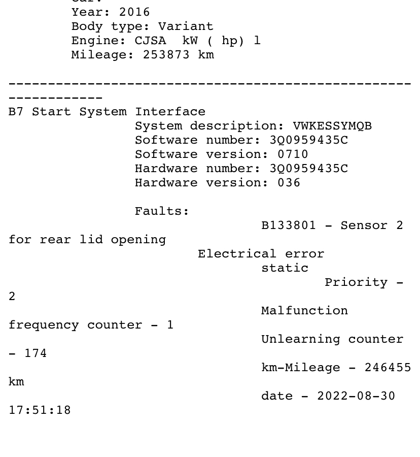

Viga aktiivne

miilits kirjutas: 20 Nov 2022, 13:18 Viga aktiivne
Tänud miilits abi eest!
Mingi malfunction seal anduritega on. Kui tõstukile saan, siis tegelen edasi.
