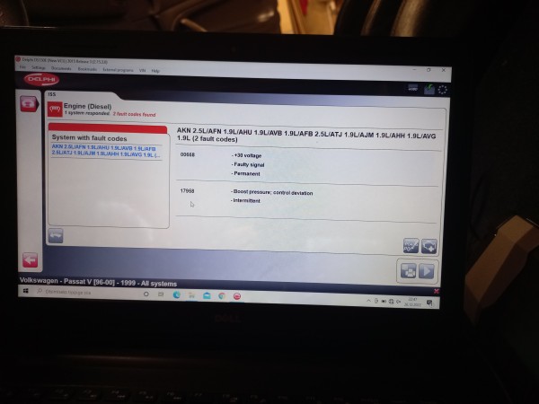

Tere,passat b5 1.9 81kw.
Auto läks väga uimaseks,1-3 käik enamvähem tõusevad pöörded normaalselt.
Aga 4 ja 5 käik pöörded enam yle 2000 ei liigu ,kiiruseks jäi siis 100. 2 minutit gaas põhjas sõita siis ehk 110ni tõusis kiirus.
Turbo vigane või täiesti ära? Pigem mingi vaakumleke kuskil vms?
Panen pildi ka veakoodist.
Peale veakoodi kustutamist nüüd võttis turbo taha uuesti ja liikus enamvahem nagu peab ,ning pöörded läksid yle 2k. Arvatavasti mitte kauaks :D
Mis kõik üle vaadata nüüd ? Tartus ehk keegi asjamees viitsib üle vaadata-korda teha?

17958 boost pressure ; control deviation
Intermittent

Alusta veakoodidest - internet aitab päris hästi mida kontrollida ja üle vaadata.
