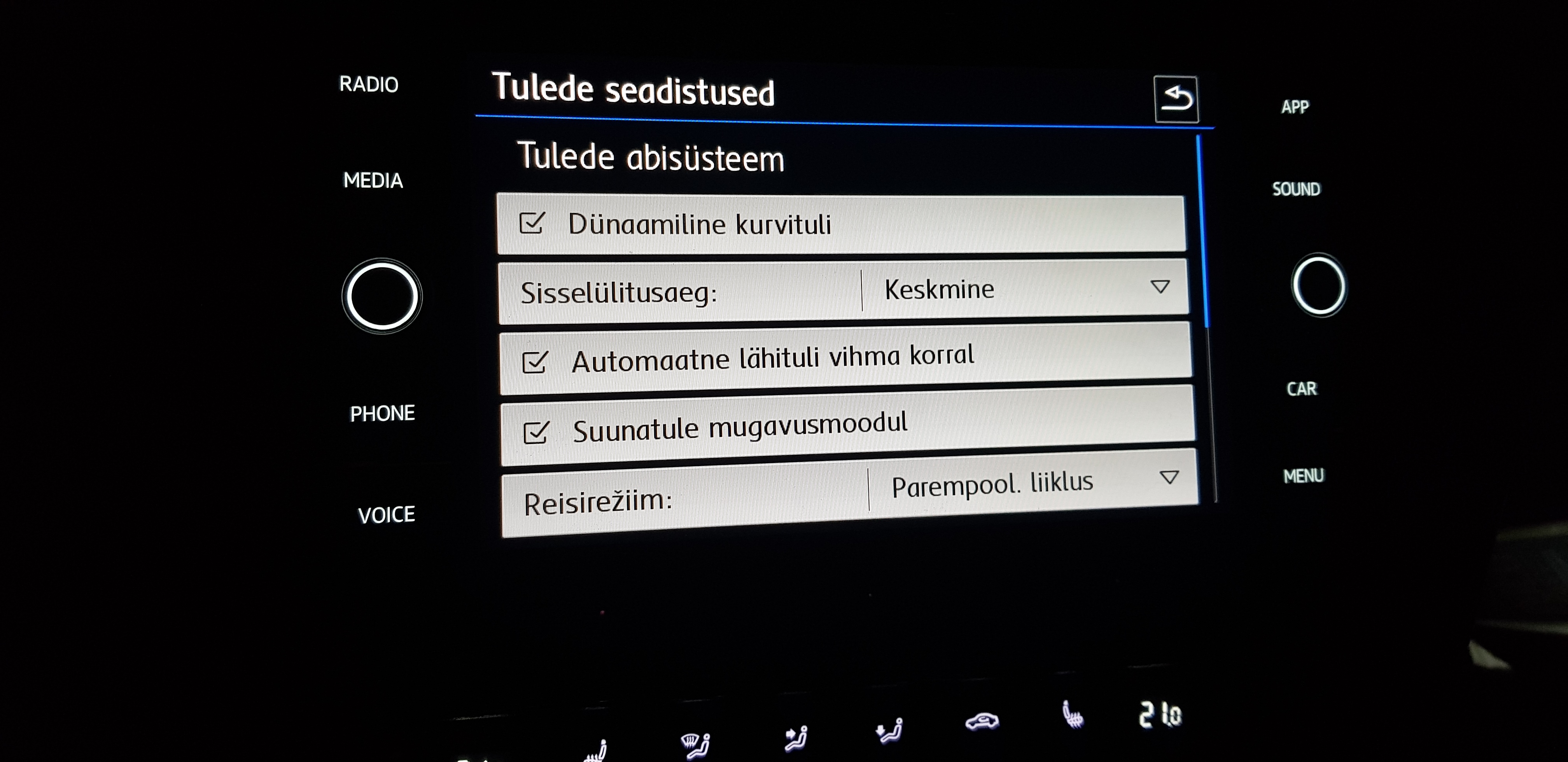

hey.
sai hiljuti g4 pealt passat b8 alltrack peale üle mindud ja no ei oska mina neid automaatseid täistulesid peale panna !
Sõber lükkab oma b8-l korra täistulede hooba, mis aktiveerib automaatsed täistuled.
Mõlemal autol on full led tuled.
Kas mul siis puudub automaatsete täistulede võimalus või miskit vaja kuskilt veel sättida ?
Postitusi: 5773
Tänanud: 58 korda
Tänatud: 599 korda
passat b8 DLA
Makis auto settingutes linnuke on ees?

jussike kirjutas: 27 Dets 2022, 16:55 Makis auto settingutes linnuke on ees?
Postitusi: 5773
Tänanud: 58 korda
Tänatud: 599 korda
passat b8 DLA
Sul nagu üks rida puudu. Kodeerimata?

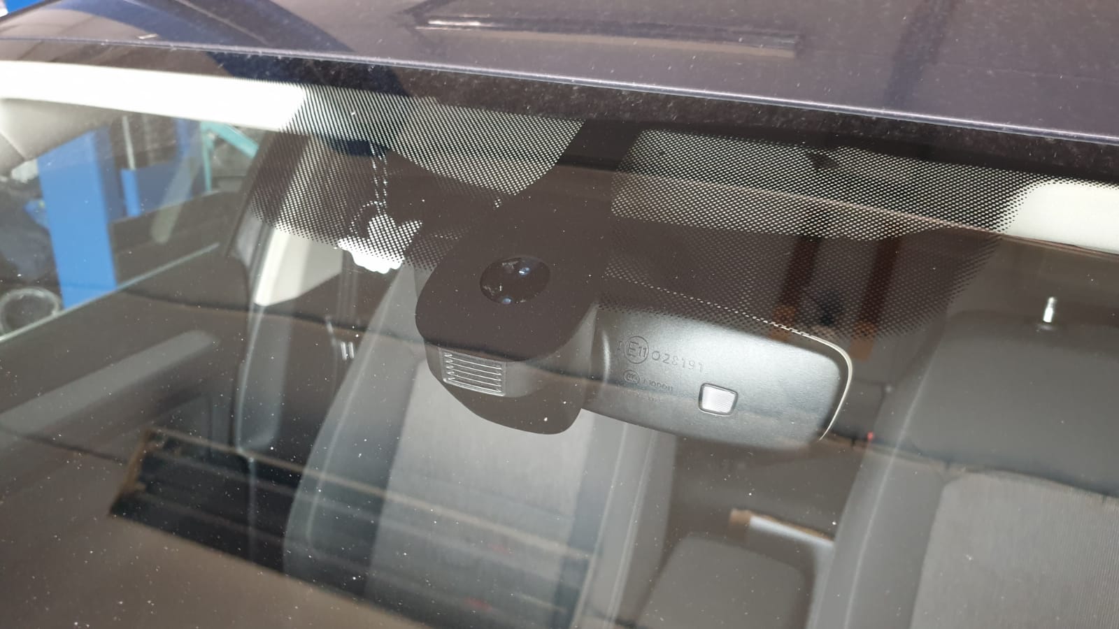

Kaamera on üldse?

siLc kirjutas: 27 Dets 2022, 17:17 Kaamera on üldse?
selline kaadervärk seal
Postitusi: 2203
Tänatud: 155 korda
passat b8 DLA
Seal puudub vajalik riistvara, et DLA-d ja üleüldse kaugtulede automaatikat kasutada.

Sai siis retrofit ära tehtud.
Uus Esiklaas uv kaitse ja infrapuna soojendusega
Le VW Freaks poolt paigaldati kaamera+ esiklaasi soojenduse jne juhtmete vedu+ kõik seadistamised sai seal tehtud :P :clap:
