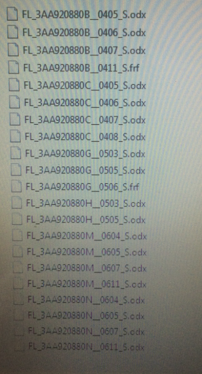

Tere oleks vaja spidobloki originaal flash faili ja Address 46: Central Conv faili.
CCM HW: 3AA 959 433
Instruments HW: 3AA 920 880 A
Address 17: Instruments (J285) Labels: 3C8-920-xxx-17.clb
Part No SW: 3AA 920 880 A HW: 3AA 920 880 A
Component: KOMBI H02 0206
Serial number: 00000000000000
Coding: 161F01
Shop #: WSC 05314 115 12345
ASAM Dataset: EV_Kombi_UDS_VDD_RM09 A04089
ROD: EV_Kombi_UDS_VDD_RM09_SE35.rod
VCID: 3169F34F60DC81962BD-8064
Address 46: Central Conv. Labels: 3C0-959-433-46.clb
Part No SW: 3AA 959 433 HW: 3AA 959 433
Component: KSG PQ47 ELV 043 0631
Revision: 00043000 Serial number: VWZCZ000000000
Coding: 0091020052830E76300494157C084F0B607C01
Shop #: WSC 05311 123 12345
VCID: F6E38053813266AE3EF-80A3
Subsystem 1 - Component: Sounder n.mounted
Subsystem 2 - Component: NGS n.mounted
Subsystem 3 - Component: IRUE n.mounted

No tegelt sai tehtud update aga ei leid A versiooni ja läks peale muu täht mis tahaks nüüd bin failis nõelade kohendamist aga ma päris täpselt ei oska seda veel teha. Lihtsam ja kiirem variant [VW Bot: "Keel korda!"] ilmselt originaal tagasi lasta

Ei tegelt kutid ongi asi selles, et mulle meeldib omale neid asju näppida ja tahtsin huvipärast uuendada blokki. Aga nüüd tegin omale selgeks kõik selle eepromi lugemise ja mis softi mul vaja on ja hakkasin G softi peale laskma nüüd ja arvuti otsustas selle tunnise protsesuuri ajal kokku joosta nii, et nüüd on üldse pekkis :) Nüüd kui tahan odises update faili valida ütleb, et odx konteiner ei sisalda õigeid asju. Kas on võimalik kuidagi muud moodi see flash ära teha ?

Alo88 kirjutas: 19 Jaan 2023, 00:00 Ei tegelt kutid ongi asi selles, et mulle meeldib omale neid asju näppida ja tahtsin huvipärast uuendada blokki. Aga nüüd tegin omale selgeks kõik selle eepromi lugemise ja mis softi mul vaja on ja hakkasin G softi peale laskma nüüd ja arvuti otsustas selle tunnise protsesuuri ajal kokku joosta nii, et nüüd on üldse pekkis :) Nüüd kui tahan odises update faili valida ütleb, et odx konteiner ei sisalda õigeid asju. Kas on võimalik kuidagi muud moodi see flash ära teha ?
oled selgeks teinud, et A on G-ks uuendatav?
odx konteineri puhul võimalik seda muuta nii, et ODIS arvab, et tegu õigete failidega
aga igal juhul soovitaks minna kellegi juurde, kes asjaga kursis ja teab täpselt mida teha :wink:

Eks siis tuleb binaarvormis flash võtta ja otse neci kirjutada. Premium kella puhul tuleb ka LCD uuendada.
3AA920880G on veel täitsa sobiv selle vana LCD-ga, kuid peale uuendust tõenäoliselt lasid eepromi sodiks ja siis tuleb juba vastavalt NEC AES võtmele krüpteering korda teha.
24 seeria eepromit oskab pea igaüks lugeda kui vähemalt kolb käes püsib, kuid NEC-ist AES võtmete kättesaamine on teine teema, sest otse lugemisele on lugemise blokeering peal, lisaks peaksid oskama NEC-st AES võtmega eepromi krüpteerida.
