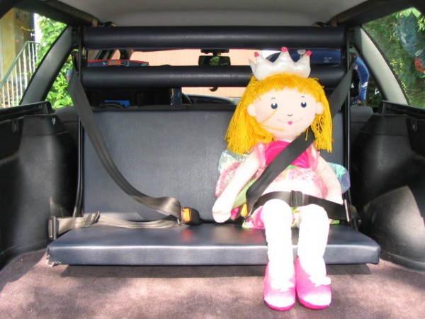

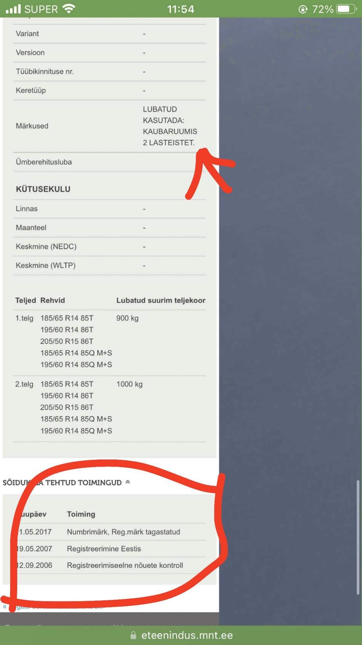

Tere. Küsimus antud märke kohta, millised need kaubaruumis kasutada lubatud lasteistmed välja peaksid nägema? Või mis need üldse on? Kas on olemas? Kus saada? Huvipakkuval müügis oleval autol märge. Müüa läbi vahendaja, tema ei tea midagi.

Mis piinapink see veel on?
Õnneks vast ei toodeta enam, kuna mõeldud B3/B4-le.
Palju kõnealusel autol istekohti on?
Ilmselt on N1-na arvele võetud, kuid kuna isofixid alles, siis äkki mingi luba antud.....

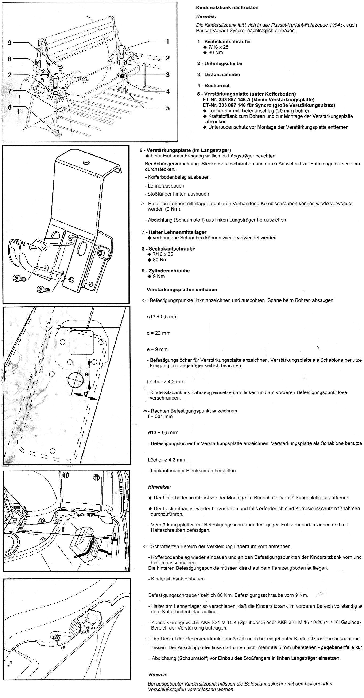

Võid vaadata, kas need kinnituskohad on pagasiruumi põrandas olemas. Vahel lasi esimene omanik lisamärke Saksa reg. tunnistusele panna ka ilma, et kinnitused reaalselt oleks olemas olnud. Et kui on Saksast tulnud auto, siis võib see reg. tunnistusele lihtsalt üle kantud olla.
Isofix-kinnitused tuli minu teada VW-le veidi hiljem, Golf4-ga.

B2-l ja B3/B4-l oli põhimõtteliselt üks ja seesama iste (sellele viitab ka 33-ga algav varuosakood), kinnitused vaid erinesid natuke.

Pole ime et neid istmeid enam ei kasutata - vaadake milliseks need lapsed muutuvad seal pildil..
