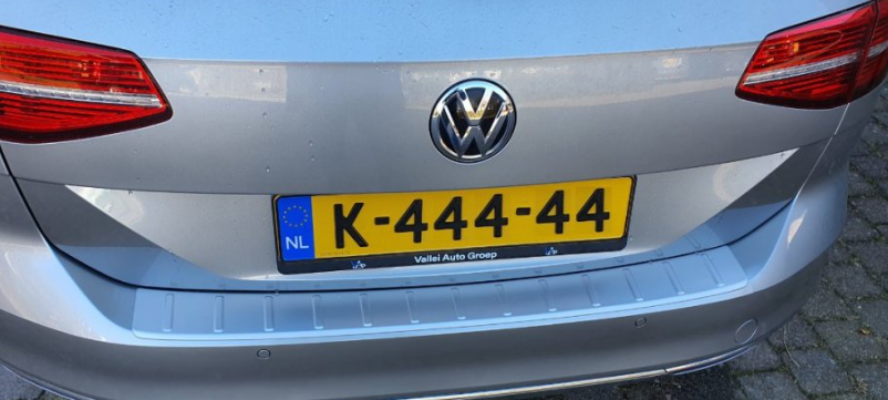

B8 universaal tagastange kate
Lugemata postitus Postitas Marko_L »
https://ibb.co/7nWWngD
Midagi sellist, aga nagu mainitud, siis mingit käkerdist ei tahaks. Originaal võiks olla.

tean et kile versioon mölleris vist liikus, aga plekist pole kohanud. samas altrackil vist on need metallist taga

Ärge neid metallist ja muid padjopkasi kuskilt E-bayst ja Alist tõesti tellige. Nende paigaldamisel saate varsti tagaluugi alaosa värvida.
OEM täesti olemas koodiga 3G9061195, leti hind 69,88€
Padjopkad on üldjuhul liiga laiad ja lähevad otsapidi luugi serva alla ja vahe kaob ära. OEM lõpeb enne luuki ära, ega hakka vastu hõõruma.

Läbipaistev kile 3G9061197.
Metalliimitatsiooniga plastik 3G9061195.

Läbipaistva võib iga suvaline kleebistega tegeleja kivikaitse kilest välja lõigata.

Väga kvaliteetne toode on https://schaetz-shop.de/ladekantenschut ... lltrack-b8 .
Ei ulatu päris ette välja et tagaluuk kriipima hakkaks ja ülespoole kõverdatud otsad ning kumerdatud servad jätavad soliidse mulje.
Ostsin ja ei kahetse.

Nii läikivat asja enda autole külge ei paneks ilmselt.

Korralik tugev läbipaisev kile on ikka väga hea! Ma isegi läheks mõnda kilega tegelevasse ettevõttesse ja teevad pikema, laiema ja paremini katva kui originaalis
Alternatiiv siis OE plastist harjatud rvt imitatsiooniga
