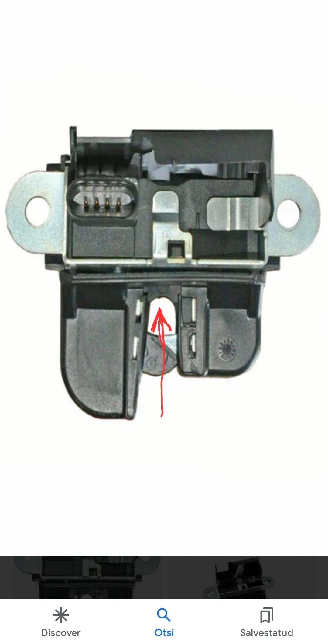

Lasin vahetada luugi luku ja luuk ei taha kuidagi korralikult kinni jääda. Alguses peale vahetust oli normaalne aga nüüd paar kuud kasutatud ja enam ei jää kinni. Jääb sinna eelviimasesse astmesse ja armatuuris tuli põleb. Oskab keegi viidata mingile infole, kuidas seda reguleerida? Proovisin kere küljes olevad aasa erinevates asukohtades aga ei saanud kuidagi viisakalt seda paika. Ainult väga tugevasti lüües jääb kinni. Kuna ise ei vahetanud siis ei oska öelda, kas uus lukk on 100% sama nagu vana (ei teagi, kas neid on erinevaid või mitte). Seest vaadates tundub, et see aas nagu oleks liiga madalal luku suhtes. Aas on ülevalt natuke jämedam, kui see lukustuspolt (ehk saate aru, mida mõtlen). Oleks kellelgi võimalik pilti teha, kui luuk on suletud asendis, et kuidas see aas seal on. Võib vabalt mingile manualile/videole viidata. Lukk sõrmega proovides lukustub normaalselt.
Edit: Lisasin viite pildile, suletud asendis luugi lukk

Lukku ei saa reguleerida, ainult kere küljes olevat aasa saab. Seest kinni tõmmates on näha, et aas käib luku sisse lõpuni aga ei lukustu. Käsitsi proovides lukk toimib normaalselt.

Viiliga käi üle pildil näidatud koht ja hakkab toimima ;)

Kus see mõnitus oli? Kui algul käis kõik ilusti ja hakkas mingi aja pärast jamama. Millest läheb reguleering ise paigast? Lukku ennast pole võimalik reguleerida, kui siis pool mm siia-sinna.
Pealegi pole luku (kvaliteetse) vahetuse korral ka luku vastust vaja näppida. Põhjust tuleb siin otsida siiski luku kvaliteedist. Pulku viidatud löögi puhvri viilimine võib isegi töötada. Kuna see on nö kumjasplastik, siis on võimalik, et kui lukku vahetades sinna ka suts õli lasti ja odava luku materjal pundus lihtsalt suuremaks.

Ilmselt see onkel kui odavama otsa lukk valida. Minul oli viilist abi ;)
