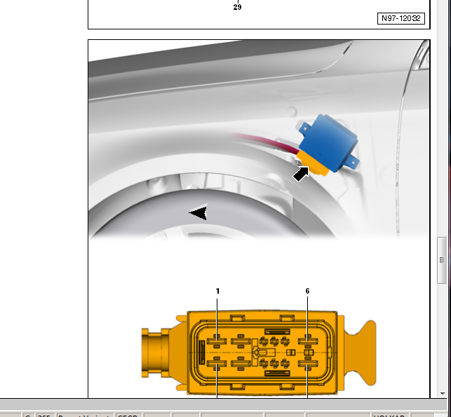

SC48 kaitsmes ainult 4 volti on imelik.
Kuna endiselt ei tea, kas su autol on start stop süsteem, siis õunte pealt vaadates loodame, et on, siis selle kaitsme alt läheb vool kelladesse.
Kellad tahaks aga kindlasti 12v saada.
Sinna kaitsmesse tuleb pinge aga sellisest detailist nagu "voltage stabiliser" (asub kuskil juhipoolses rattakoopa piirkonnas).
See omakorda saab aga pinge kapoti alt SB7 alt kaitsmest.
Tasuks uurida seda voltage stabiliser-it lähemalt.
Kui nüüd aga voltage stabiliser-ini jõuab 12v aga edasi läheb ainult 4v, siis ilmselt peaks selle vahetamisele hakkama mõtlema.
Olgu lisatud, et sart stop süsteemi puhul ka raadio saab oma pinge samast voltage stabiliser-ist
Viimati muutis volkar, 30 Mär 2024, 18:31, muudetud 1 kord kokku.

Autol on tõesti start-stop süsteem. Kas see nüüd asub tiiva taga v logari taga. Ei imestaks küll, kui seal midagi viga oleks saanud, pidur oli ikkagi korralikult peal ja ajas ikka väga kuumaks.
Viimati muutis mattiassulg, 30 Mär 2024, 18:39, muudetud 1 kord kokku.
volkar
Postitusi: 1130
Liitunud: 22 Okt 2010, 18:50
Auto: Passat B6
Asukoht: Võru
Tänatud: 34 korda
Passat b7 spido blokk ja raadio ei tööta.
mattiassulg kirjutas: 30 Mär 2024, 18:38 Autol on tõesti start-stop süsteem. Kas see nüüd asub tiiva taga v logari taga. Ei imestaks küll, kui seal midagi viga oleks saanud, pidur oli ikkagi korralikult peal ja ajas ikka väga kuumaks.
Täpne asukoha kirjeldus on "In front left wheel housing" . Ise pole oma silmaga sellist asja näinud ja midagi täpsemat öelda ei oska
