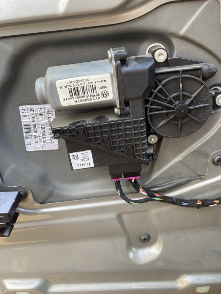

Ise küll otseselt autoparandusega ei tegele, kuid elektroonikat jmt enamvähem jagan. Kuna ilmselgelt oli probleem juhtmoodulis, siis hakkasin otsima varuosa. Tootmine on neil lõpetatud, kasutatud varuosade päringule ei vastatud, lammutustest ei leidnud. Ebay's on asi müügil ~300€ kanti, ja siis ka ei saa kindel olla, kas töötab.
Tuleb välja, et tegu on päris laialt levinud tüüpveaga teema pealkirjas toodud mudelitel. Täpsemalt on vigane siis varuosa ühega järgmistest (tootekood): 6Y1959801, 6Y1959802, 6Y2959801 ja 6Y2959802 (võib lõpus veel mingi täht olla).
Osa näeb välja selline:
See probleem ei tule välja ka diagnostikas, kuna see elektriakende süsteem ei ole ühendatud CAN liinile vaid tal on eraldiseisev LIN liin (mingi CAN eelkäija).
AGA. Ma arvan, et pärast natukest otsimist ja uurimist leidsin viisi kuidas seal sees olev el-moodul parandada. Siinkohal küsingi, et palun postitage või kirjutage, kes on antud probleemiga kokku puutunud või teil on mõni teadaolevalt katkine moodul, mis vajab parandamist. Kui on huvi siis piloot-projektina võin proovida selle ära parandada.
