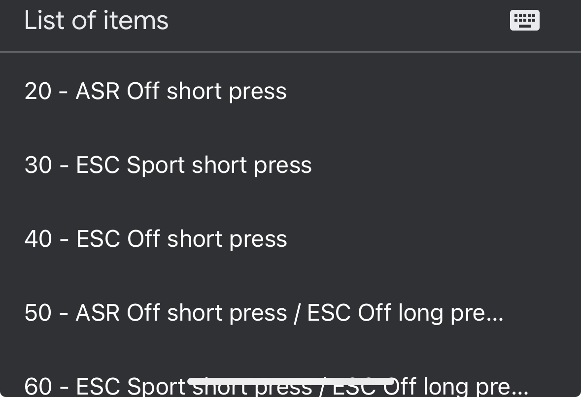

Muidugi kodeeirngus oli veel osaline ESP off peal
143B600D092380FE280C06E9901C0141350000
Nüüd pead ilmselt ka nuppu kauem hoidma.
