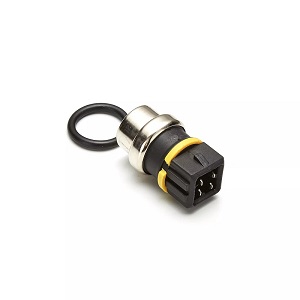

Temp. andur jahutussärgis (peaks olema must 4-klemmiga), lambda anduri töö, kuidas pihusti pihustab (e. kas tilgub).

Kui pakutakse temp andurit,siis kas armatuuris osuti näitab 90 c. Oleks nagu rikastus peal kogu aeg,et küttekulu nii mega. Panustaks jah kõigepealt andurile. Minu kandis on ,,ainult,, 7 euri.andur. Igaljuhul,kellaplokis näidik hakkas näitama nagu peab. Küll enne vahetati termostaati aga asjata. Rikastusega peab olema seotud selle anduri teised kaks klemmi. Seega anduri vahetus lahendab vähemalt ühe(välistades) probleemi võimalikkuse.

Poes müüdi sinise kraega temperatuuriandur. Näitab kellaplokki sõidul ~80 kraadi- tõesti vähem kui reaalsuses kuna ventilaator hakkab 92? pealt tööle.
Piilusin õhufiltri alla (väljas ~5 kraadi) ja selle peale liikus sealne klapp, et hakkaks soojast torust õhku imema.
Ühesõnaga proovin teist temp andurit.

Kui kellabloki näidikud on korras (tavaliselt nendega probleeme pole olnud) ,siis armatuuris näitab,näidiku ots täiega ainult ülesse. Ventilaator läheb käima ca.110 c. Seega mootori kohapealt on kõik kontrolli all temperatuuridest,kui sinu autol oleks,on samad andmed. Vaheta andur. Anna edaspidist teadmist minule.
