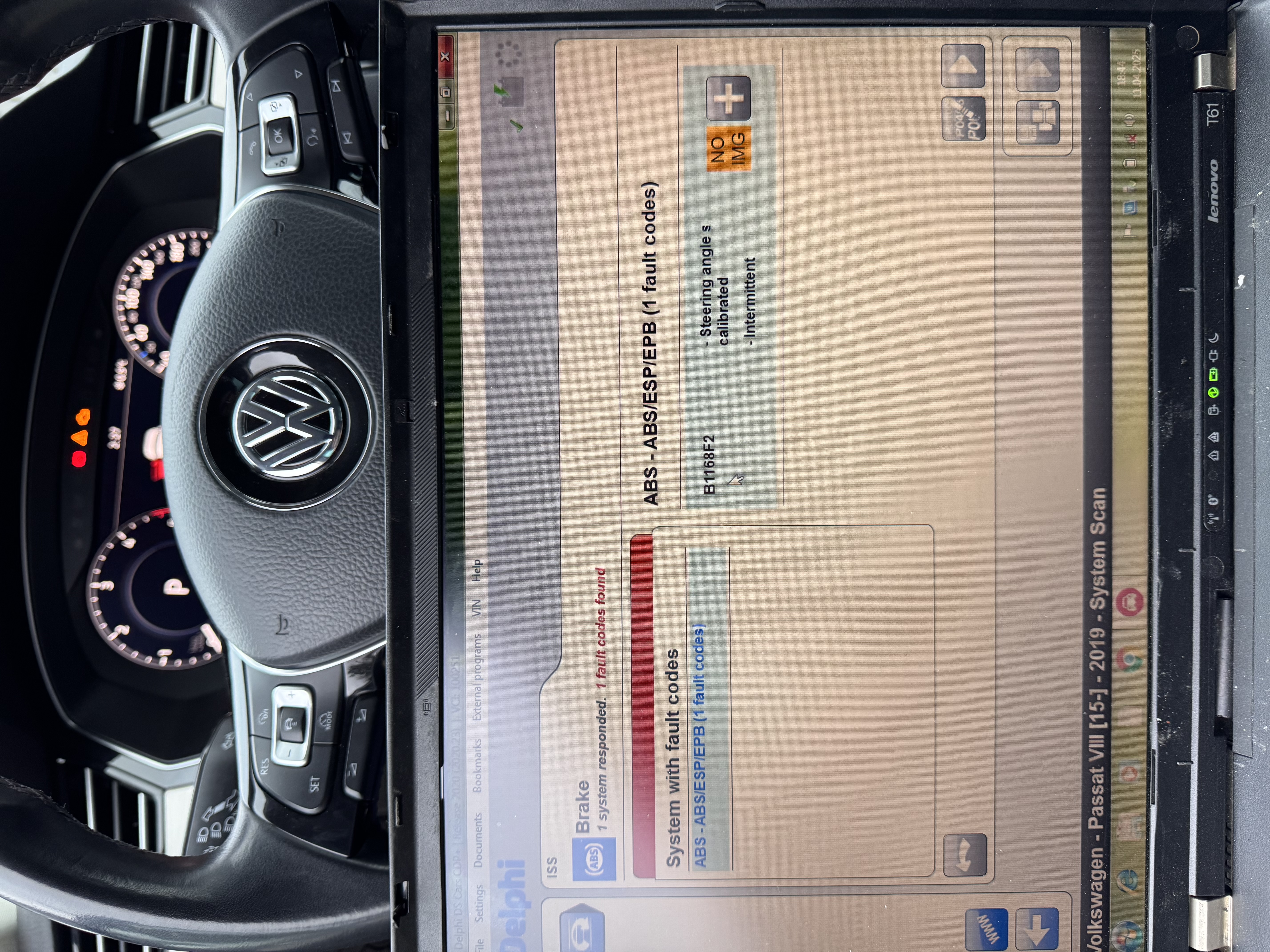

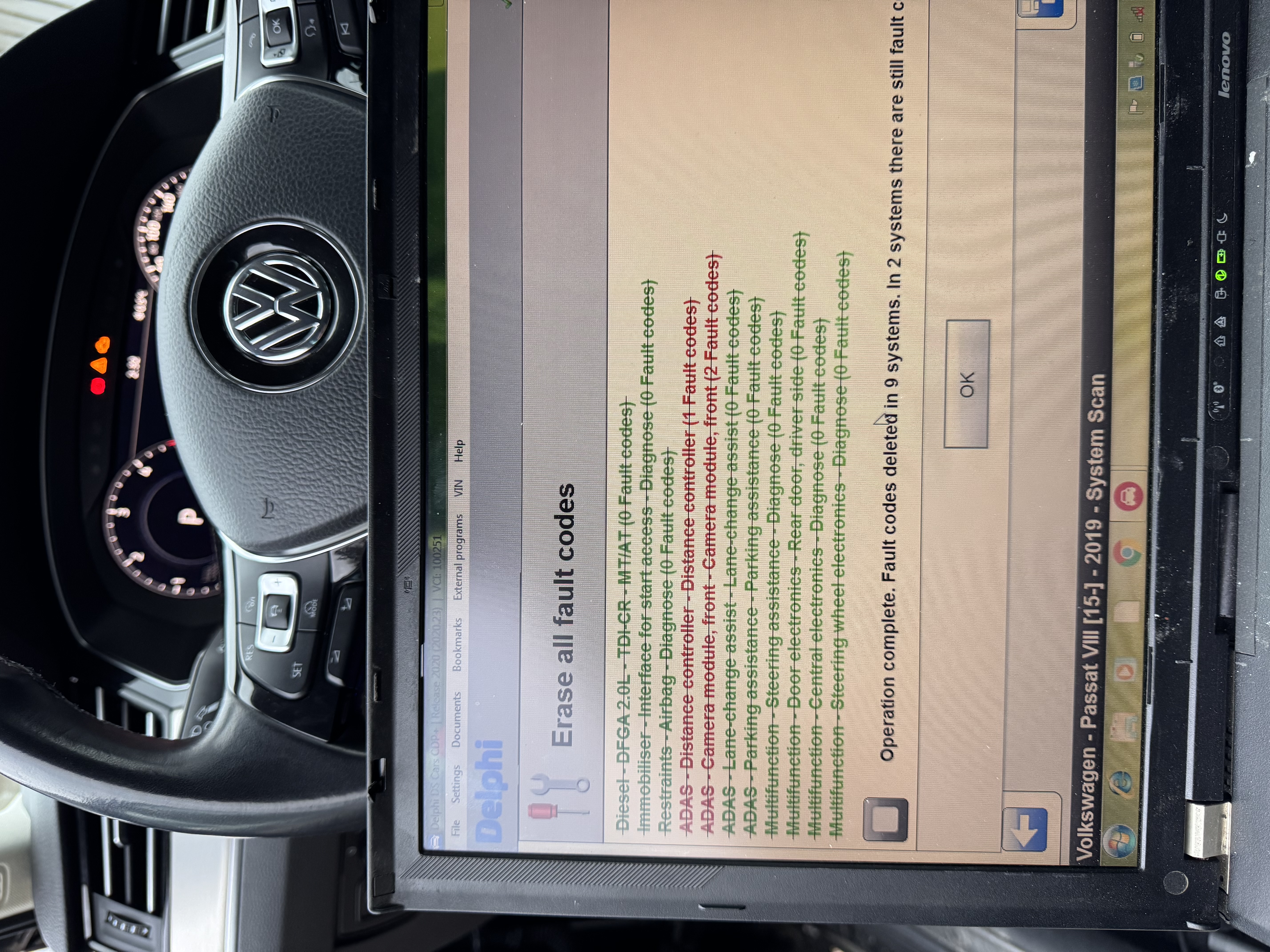

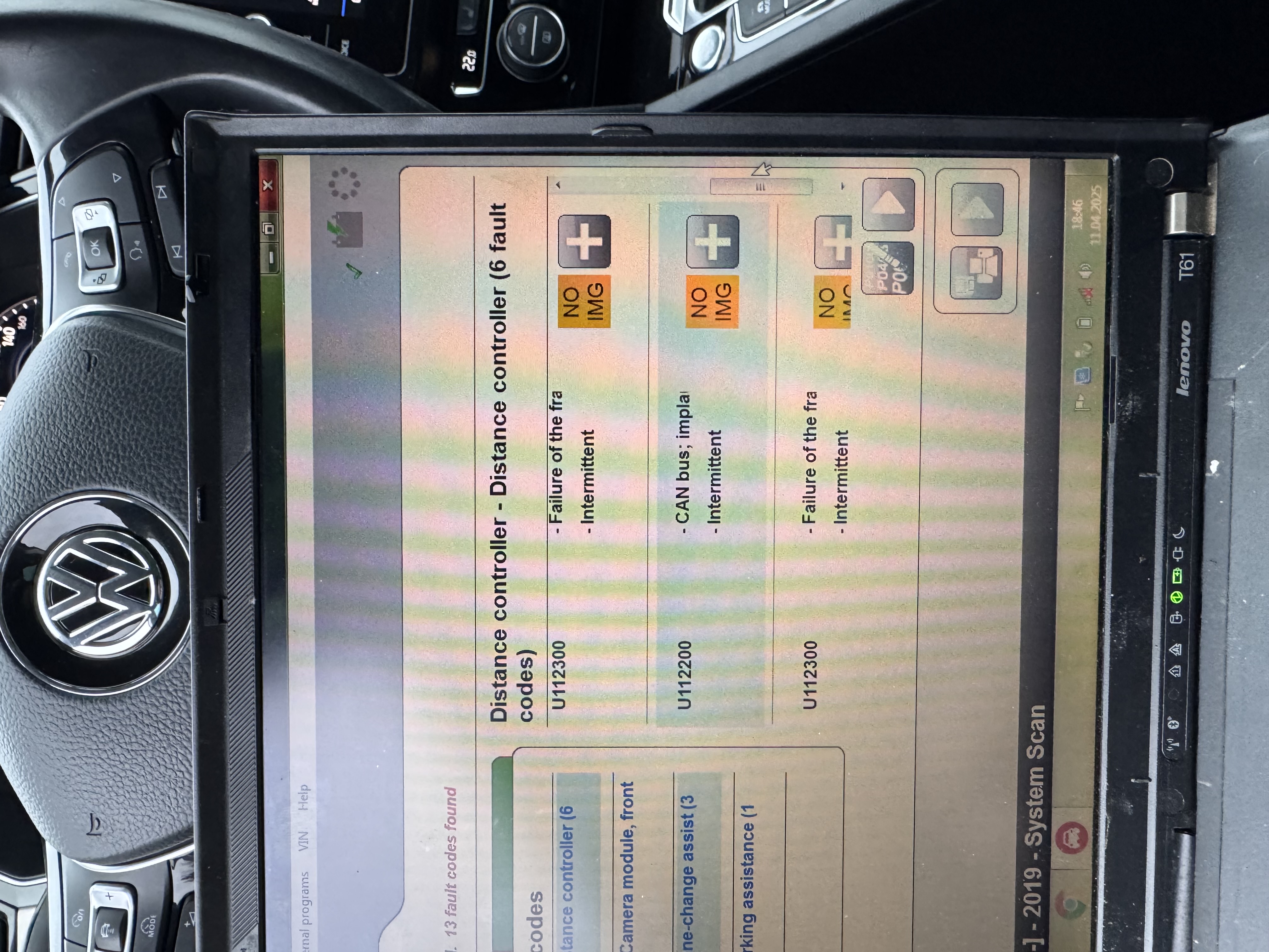

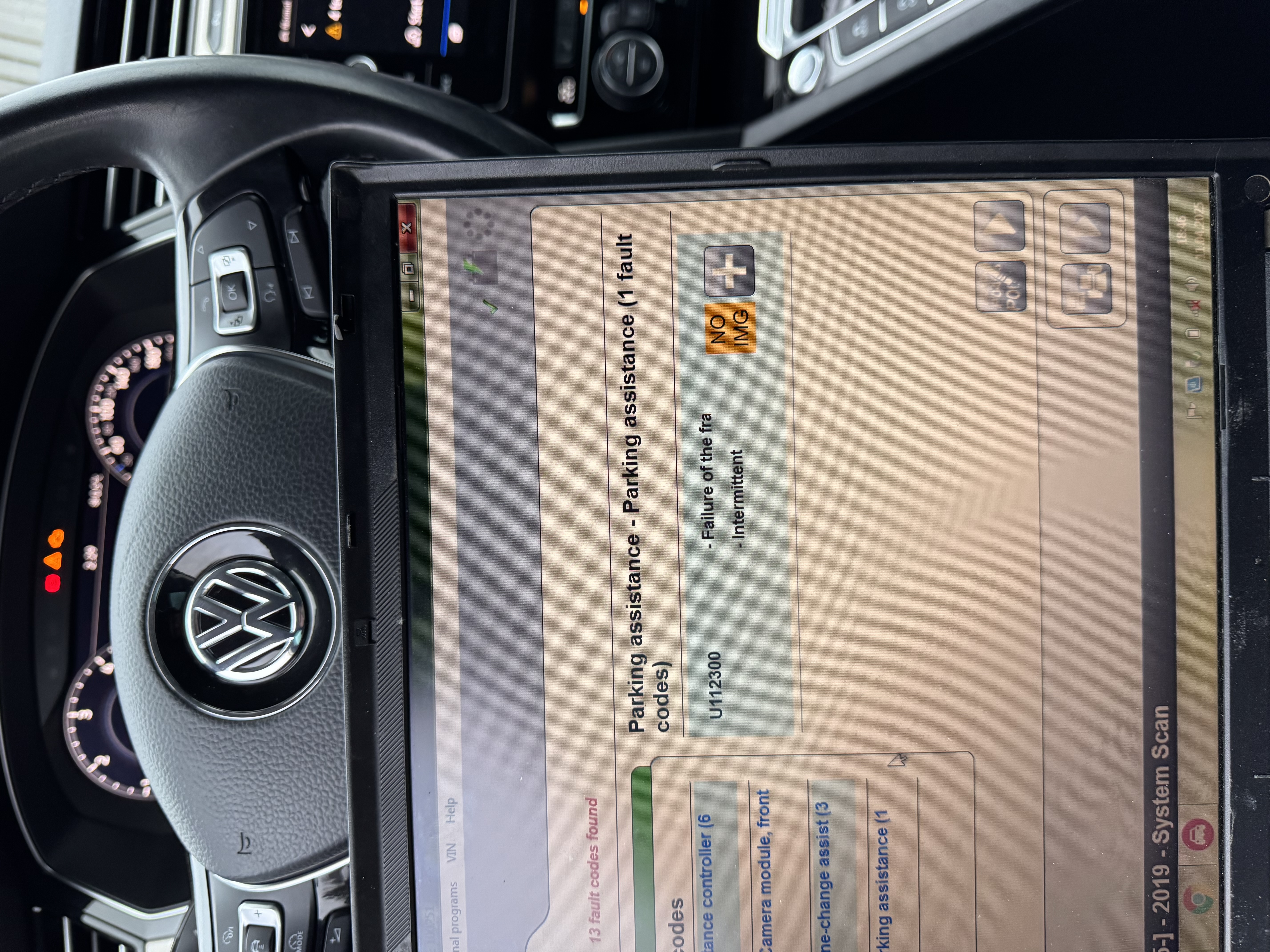

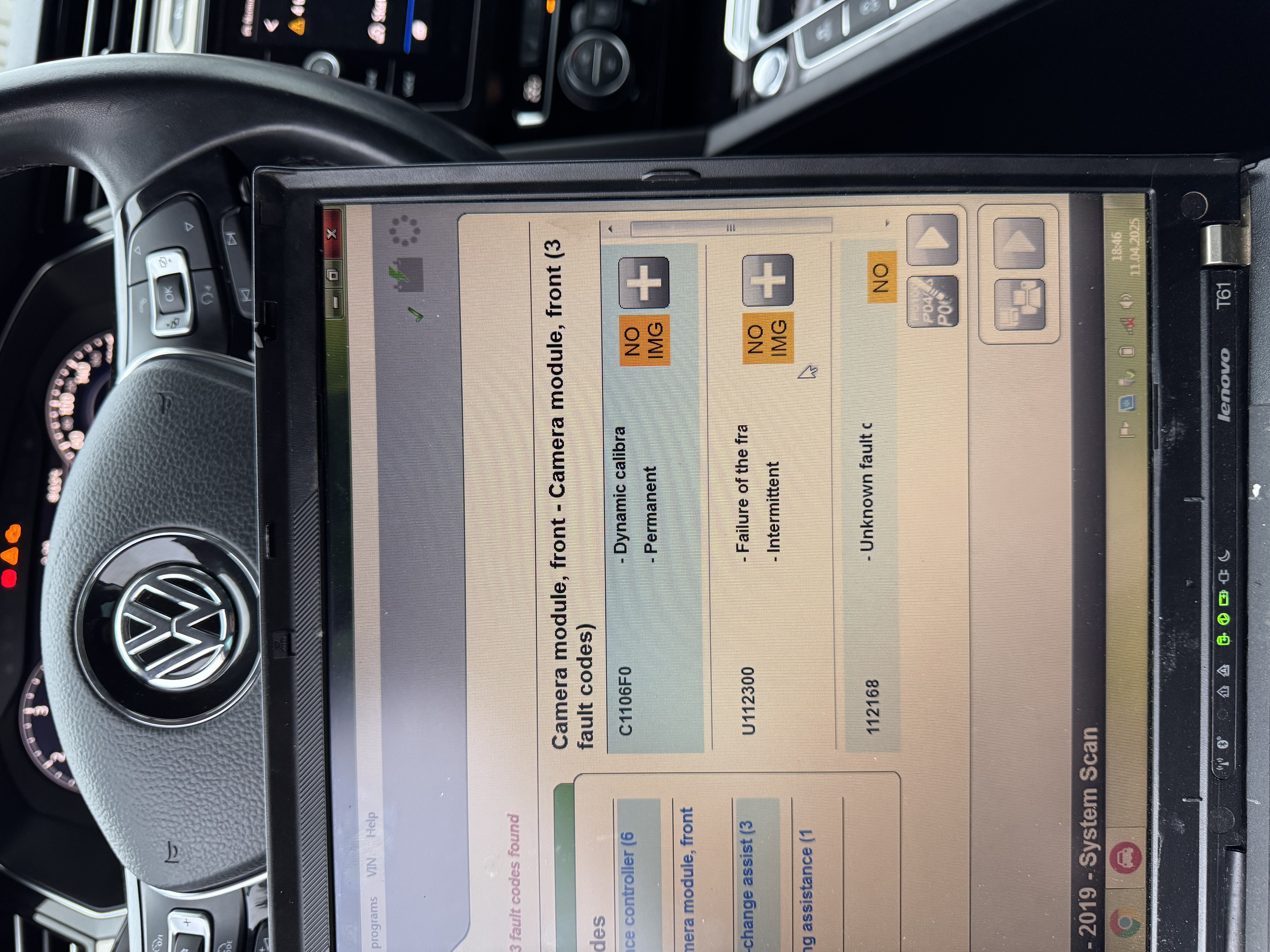

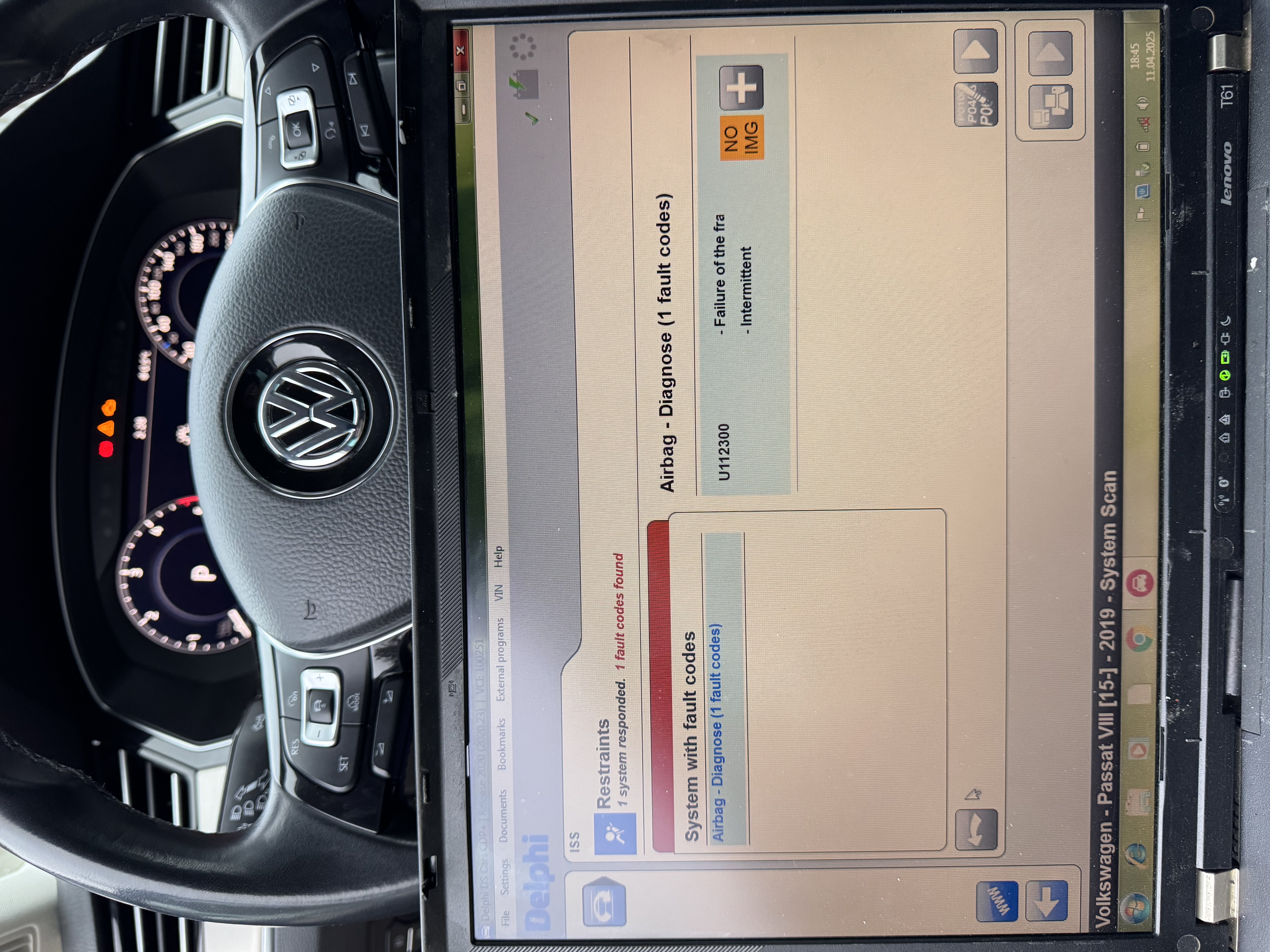

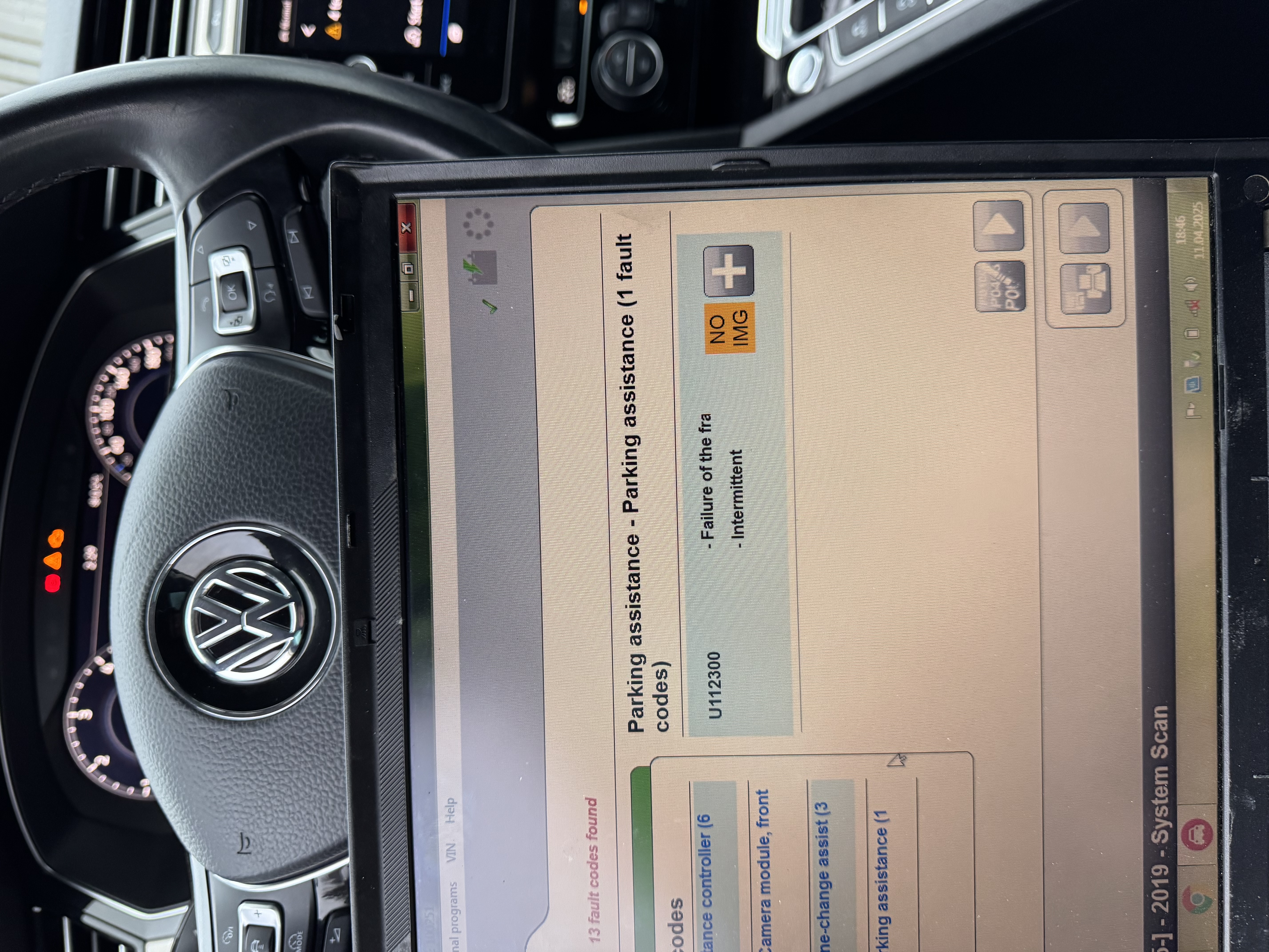

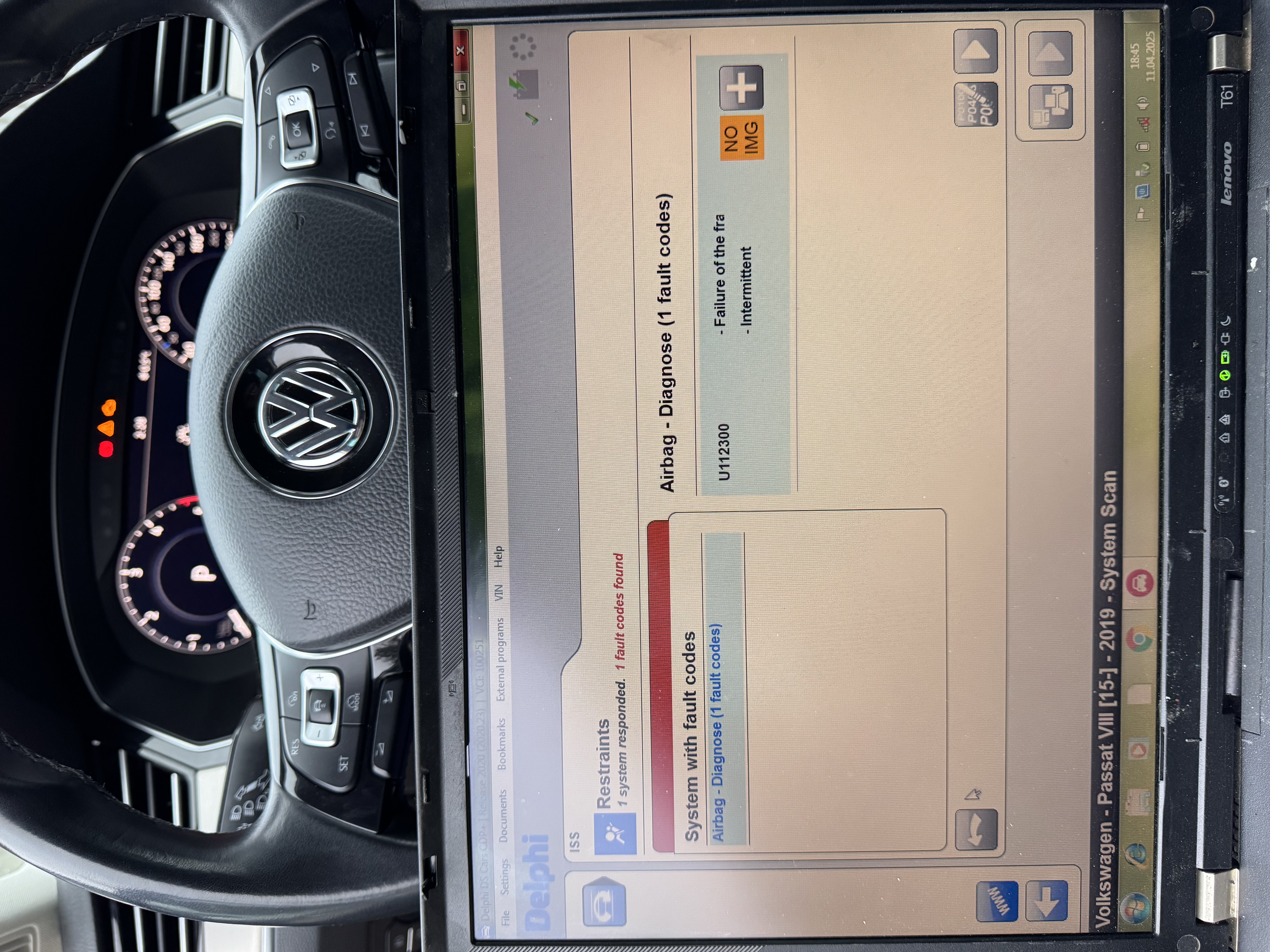

Selline probleem et peale treileri haakimist viskas armatuuri kõik tuled põlema Lane assist, Light assist, ACC ei tööta ning kurvitule vea viskas ka. Arvasin et peale lahti haakimist kaovad vead eest ära kuid igakord kui käima panen auto lööb kõik vead ette tagasi. Kas kellegil aimu milles võib viga olla?
Päev enne seda vahetasin ka rehvid ära ning originaal mõõdu asemel panin teise mõõdu rehvid alla kas see võis ka kompuutri kuidagi segadusse ajada?
originaal mõõt 235/45/18 ja panin alla 245/40/18

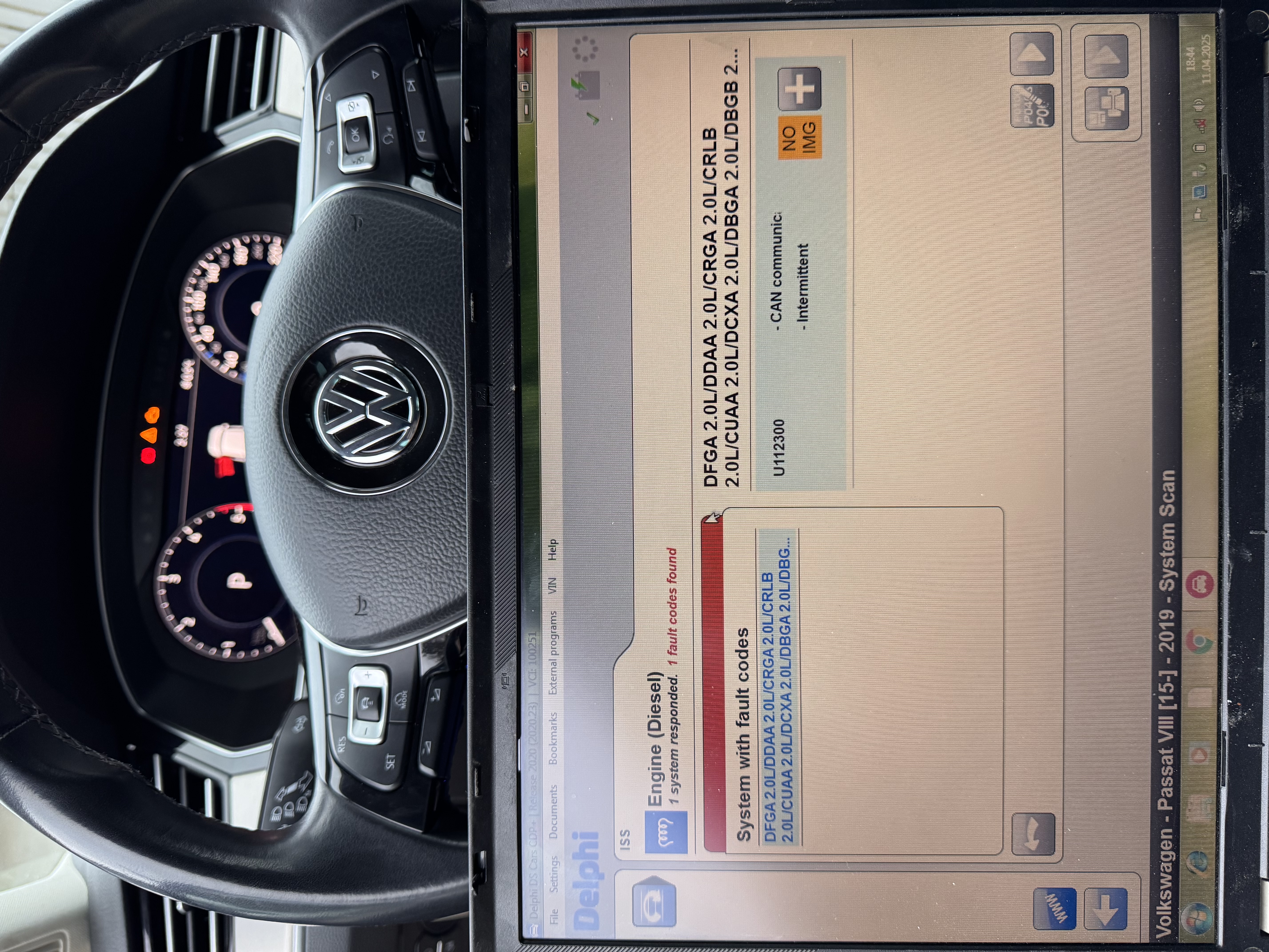

No ei suuda ükski eletrooniline seade veel tuvastada mis mõõdus rehvid auto all on, olgu need siis otsese või kaudse rõhu mõõtmisega, kui need kõik ühe suurused on.
Pigem ikka haagis lasi oma juhtploki lühisesse ja see kandus edasi.

Jah. Kui ratastel erinev läbimõõt näiteks üks rehv tühjem, siis annab abs läbi signaali.

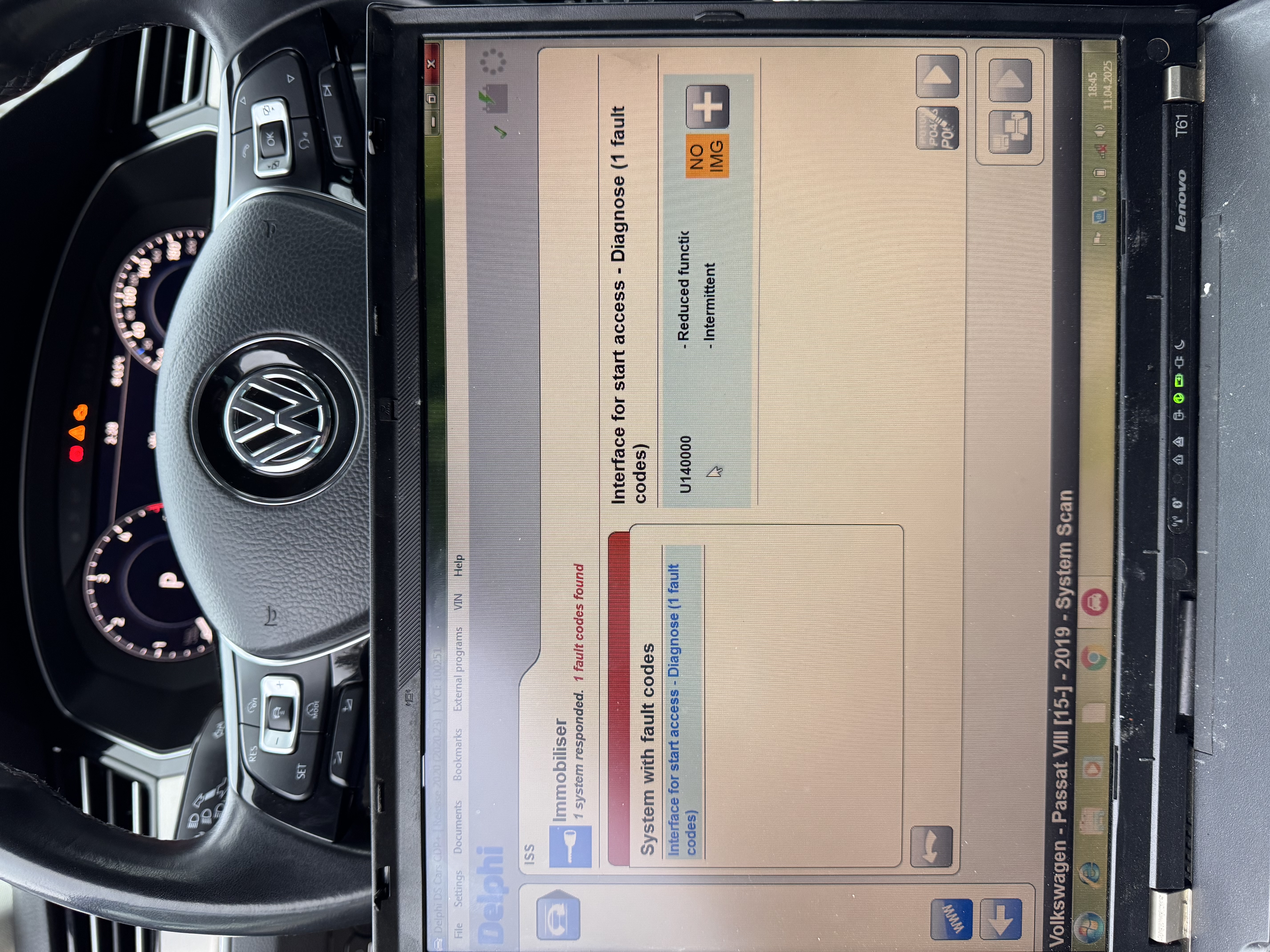

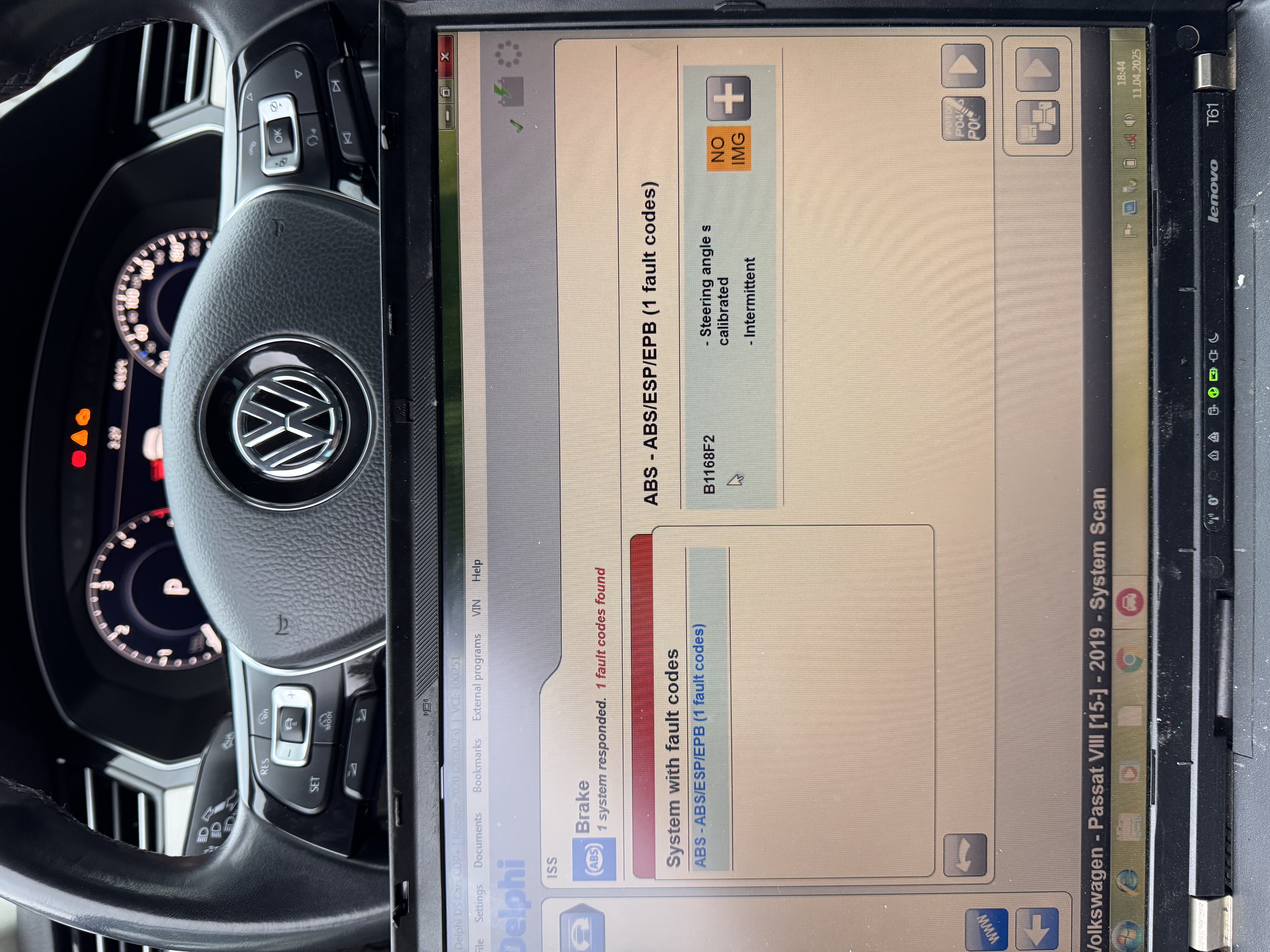

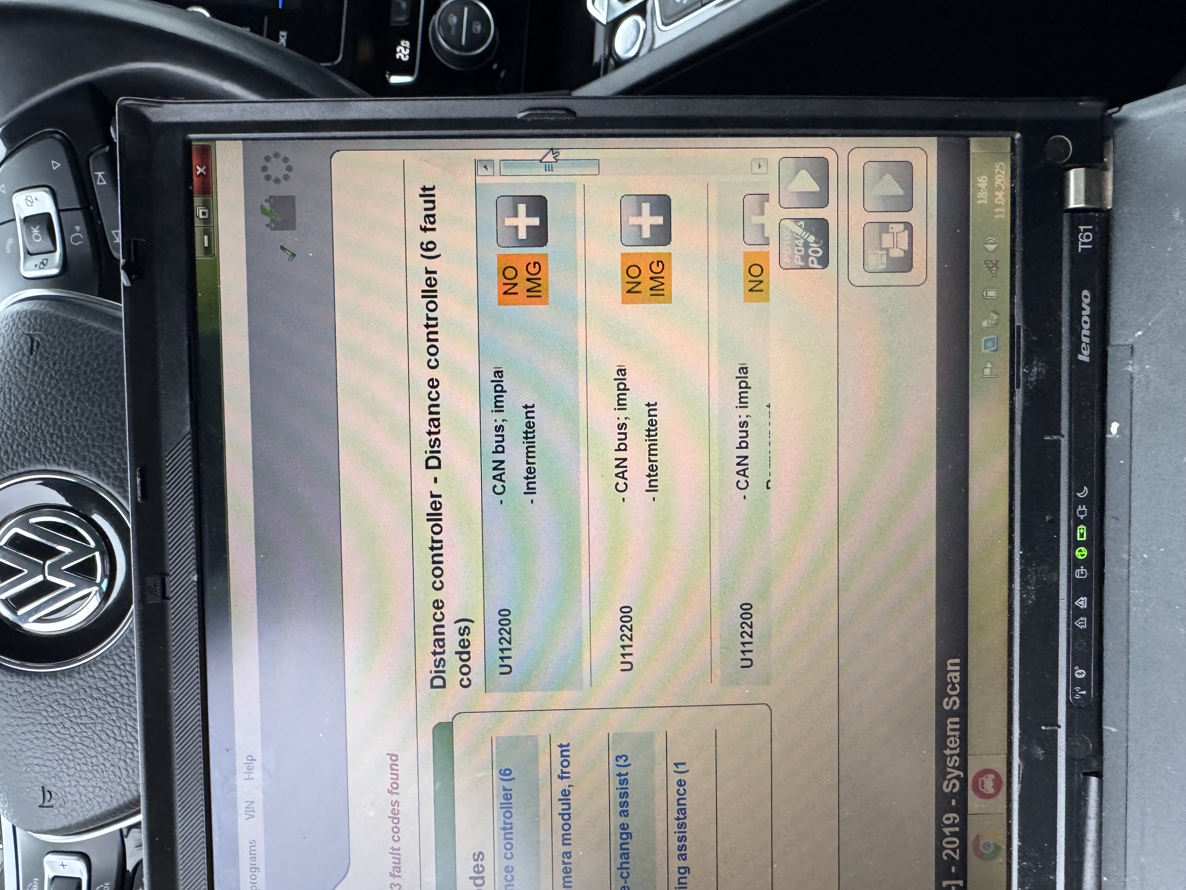

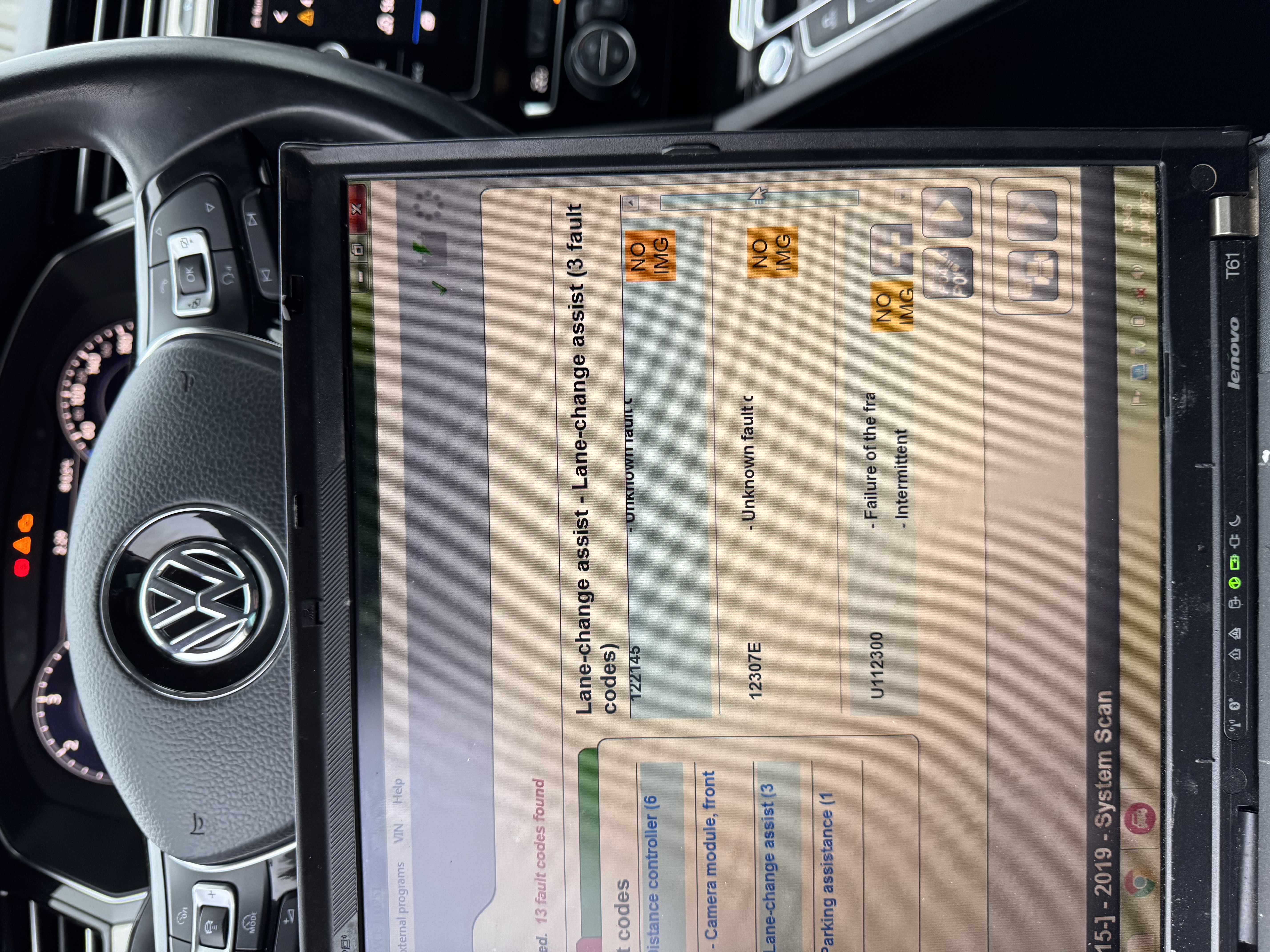

Pane kaabel järgi ja vaata mis veakoodid on.
Tõenäoliselt midagi käru konksuga seotud.

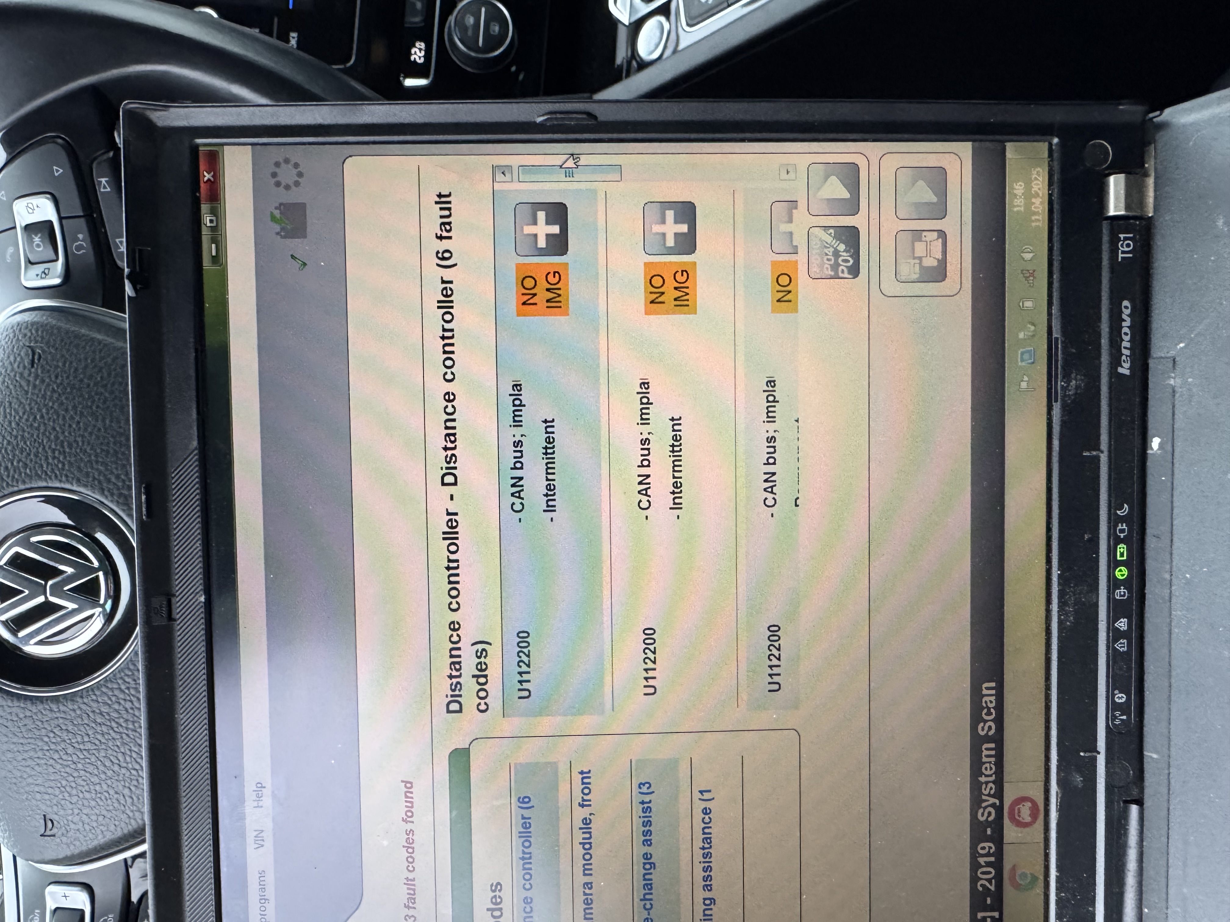

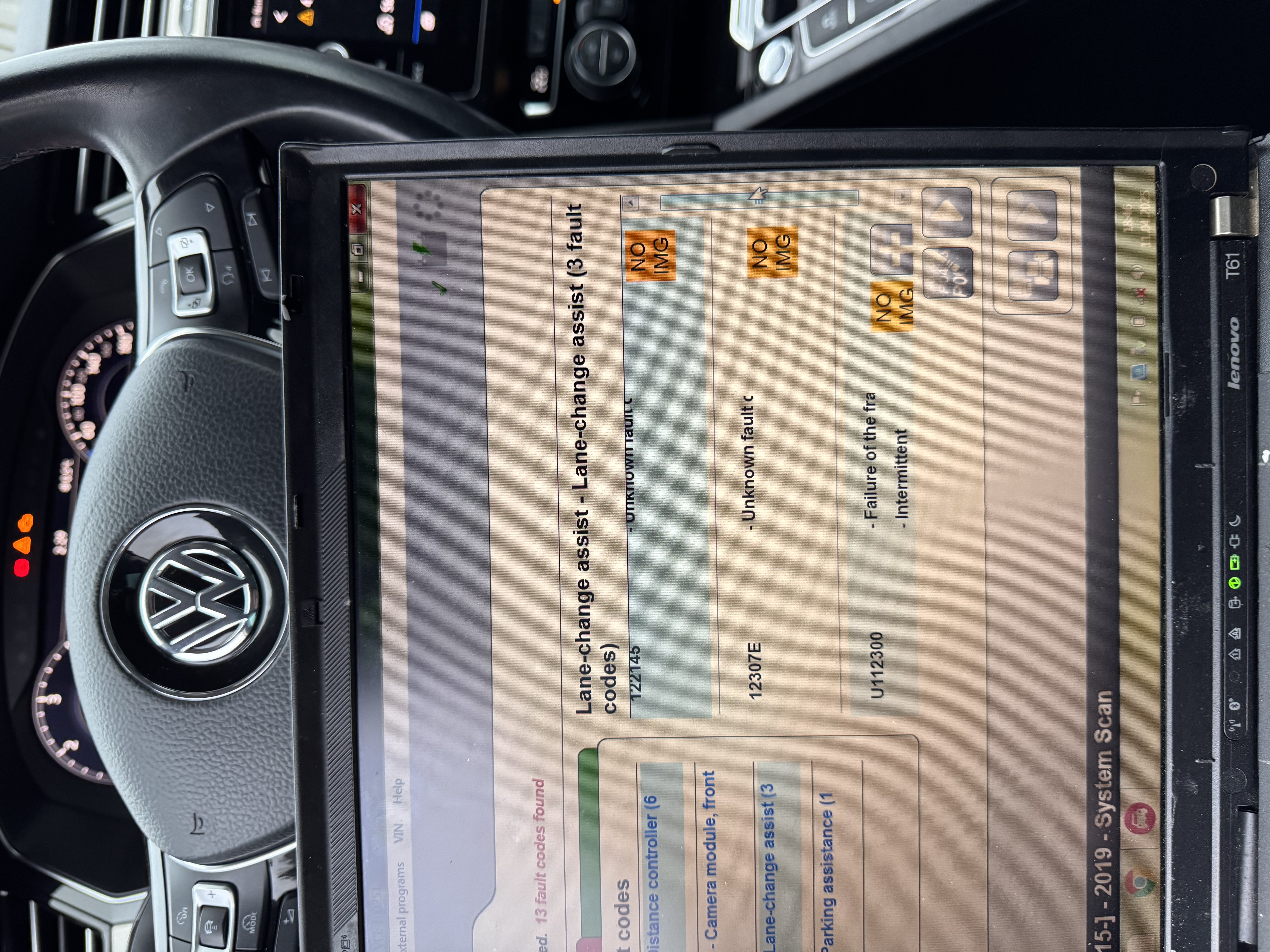

Universaalsed tööriistad ei kõlba VAGi remondiks.
Vaataks Käru mooduli CAN pistiku üle ja peseks Electric cleaneriga puhtaks. - Selle kohta on isegi TPI.
