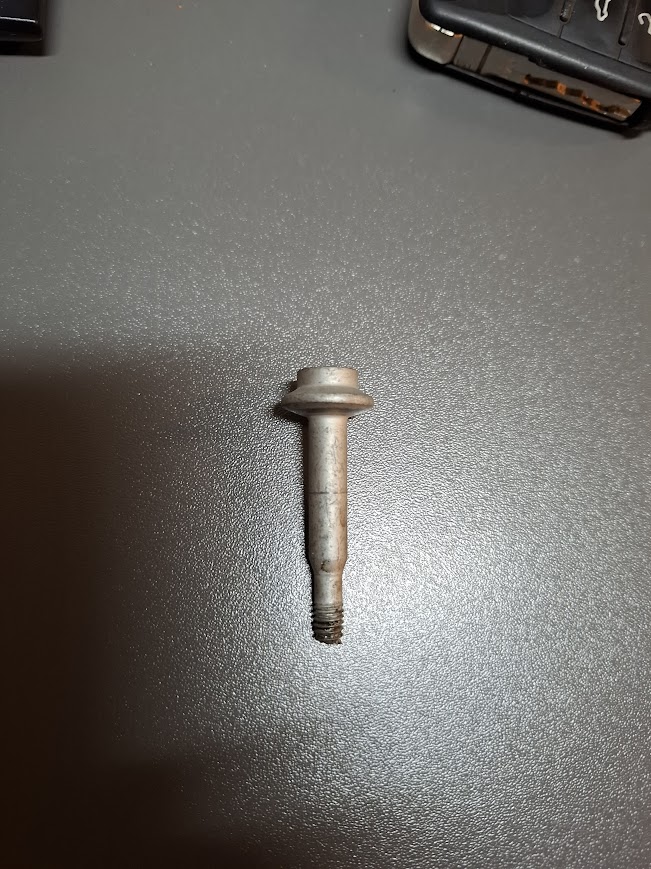

Kiskusin siis laiali, paistab, et olen pihustipoldi asemel tellinud plokikaanepoldid, mis seal ikka. Vaatasin samas, et ega ikka ei viitsi uuesti sama paari lahti kiskuda, kui number kaks läheb, tellisin teise pihusti ka. Polti lähen homme kohalikust esindusest küsima.

t6nis3 kirjutas: 09 Mai 2025, 19:30 Ooh,vigade parandus. Õige km. on 500000.vabalt. Aga amort on küll paras naljanurk. Müts on peast kadunud,aga sisu on terve.Ja mis tähtsust on,et pihusti polt vale. Pane originaal tagasi. Sama võiks ütelda ,et talverattad sai vahetatud suve rataste vastu. Aga kas uued poldid panid?
Pihustitele käivad ühekordsed venivad poldid mis keeratakse tollel masinal 8NM + 270 kraadi. Kui sa nüüd paned selle vana originaal poldi uuesti ette nähtud parameetritega kinni siis on klõps ja polt pooleks. Ratta polte ei ole veel kohanud mida peab peale NM keeramist veel teatud kraadidega kinni keerama.

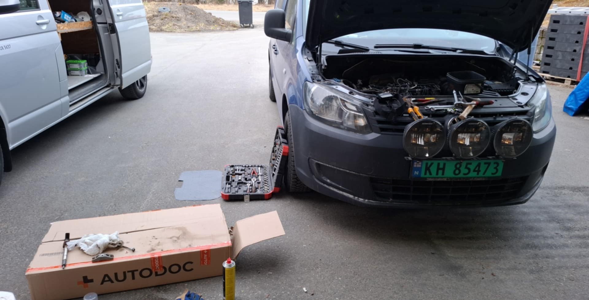

Tra muidugi kukkus uue pihusti tihend klapikambri kaane alla :lol:

Tragöödia kahes vaatuses :lol:

Tanel. Polt ilmselgelt üle pingutatud,veninud. Nüüd küsin. Mis poldi tugevus on.Samas vastan,et polt läheb ju ALUMIINUMIS korpusesse ,plokikaande.Ka 10,9 polt ei veni sedasi.
