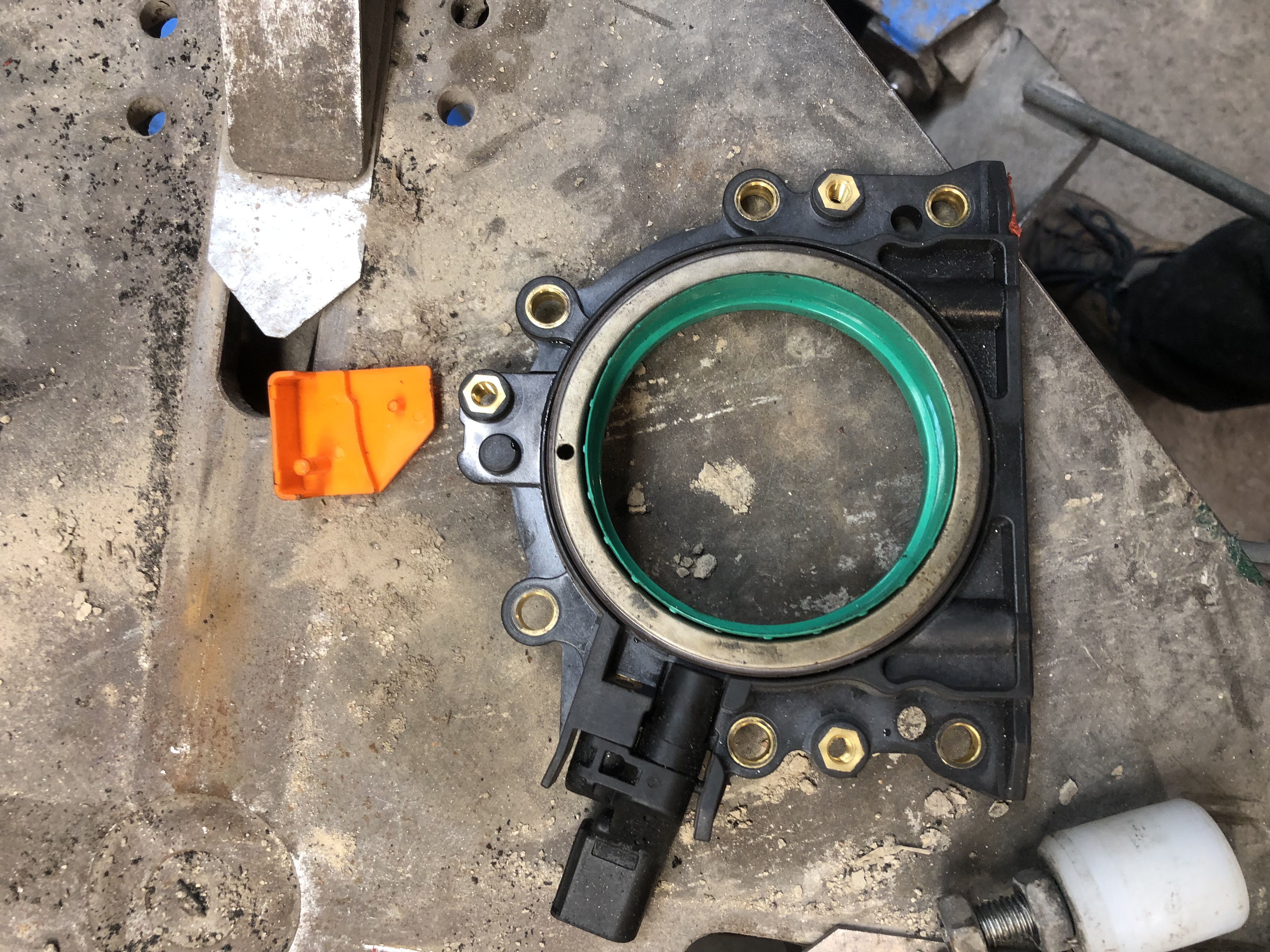

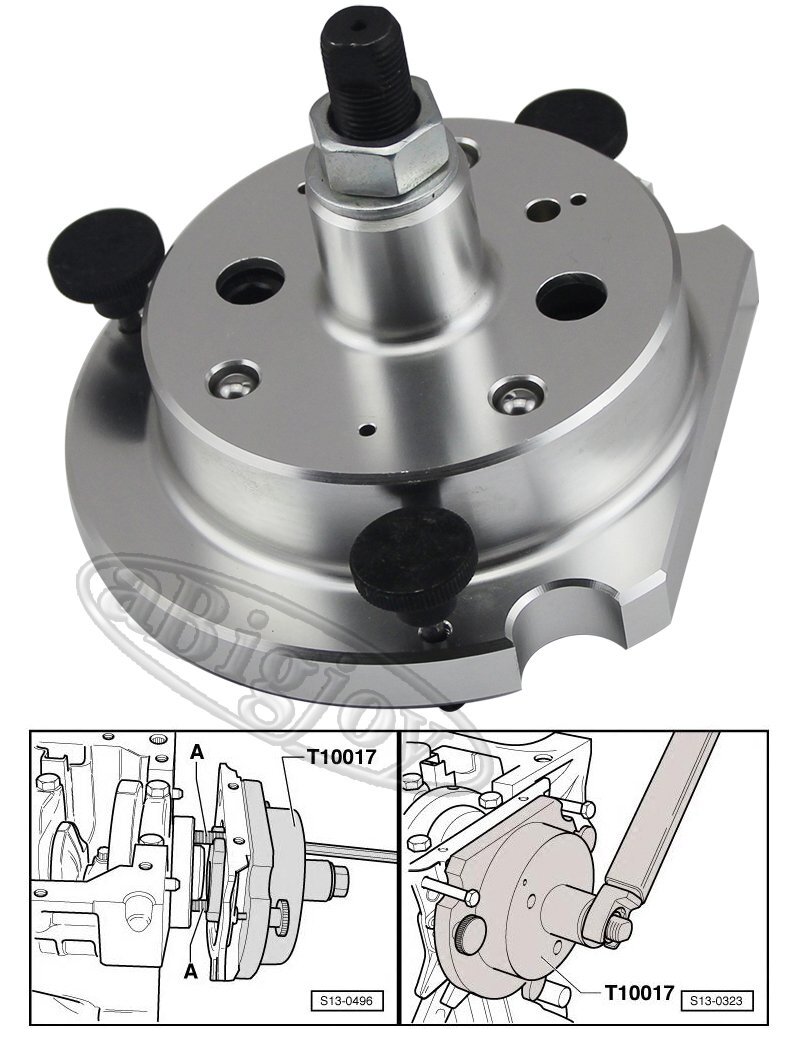

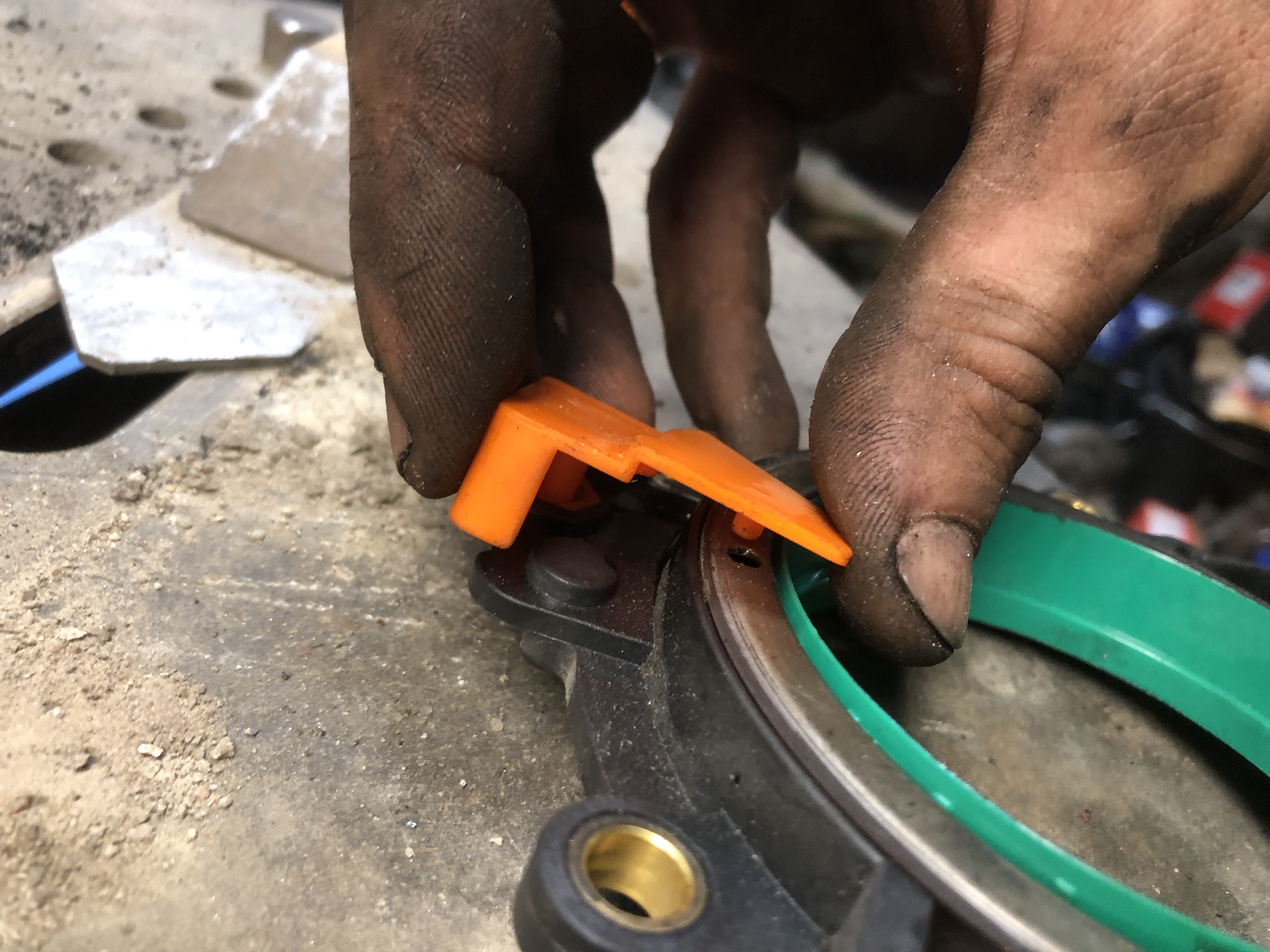

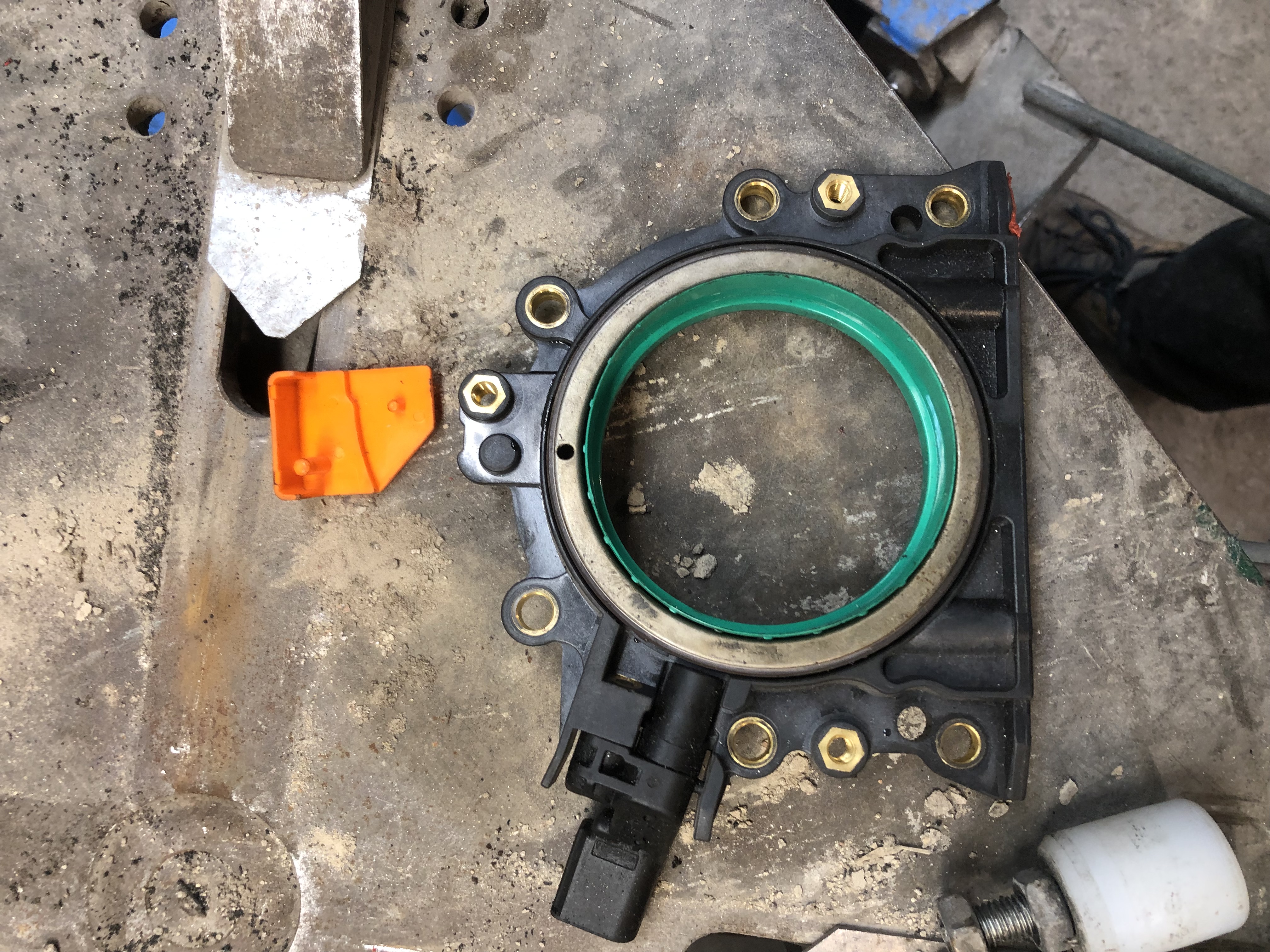

Lisaks panen siia pildid seletuseks mõnele eelmisele kommentaarile, et miks peab panema simmeri paigaldamiseks vända ülemisse surnud seisu.
Nimelt väntvõlli andur on sidurikorvi taga ja pärast simmeri paigaldamist on vaja sinna otsa panna veel magnetvöö nagu on osadel abs anduritel ja rattalaagritel. Magnet vööl on kindel null punkt ja see tuleb panna rakisega paika, et asetseks õigesti väntvõlli suhtes. Kui see valesti on siis isegi kui väntvõll ja nukkvõll on füüsiliselt õiges suhtes arvab ECU et need on paigast ära.

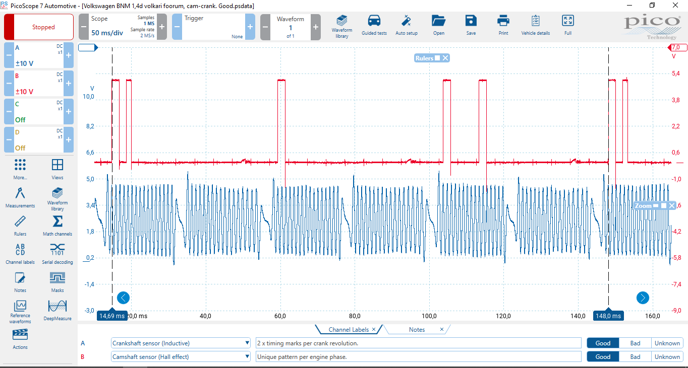

Tundub, et pani ise mööda selle mootorikoodiga. Mnt näitab, et kood on BNM;BWB. Kui wikit vaadata siis mõlema koodi puhul annab sama mootori kw, kubatuuri ja silindrite arvu. BWB mootor tuli kasutusse 2006 ja usun et see on see dpiga variant. Aga case on ikka sama ja juhe on küljes ja selle pealt saab ka ECU crank signaali.
12345
Postitusi: 52
Liitunud: 03 Veebr 2019, 01:48
Polo 1.4 tdi nuka ja vända suhe? cam crank waveform
Lugemata postitus Postitas 12345 »
PiltBWB mootori koodiga ei leia midagi. Ei tea palju neil mootorikoodidel vahet ka on.
BNM on korras graafik see. Eks sa vaata üle ja anna teada, siis saab edasi menetleda

Väntvõlli lukk T10050
Simmeri tööriist T10134, impulssratta auk tundub jääb üles nagu ka R4 mootoritel.

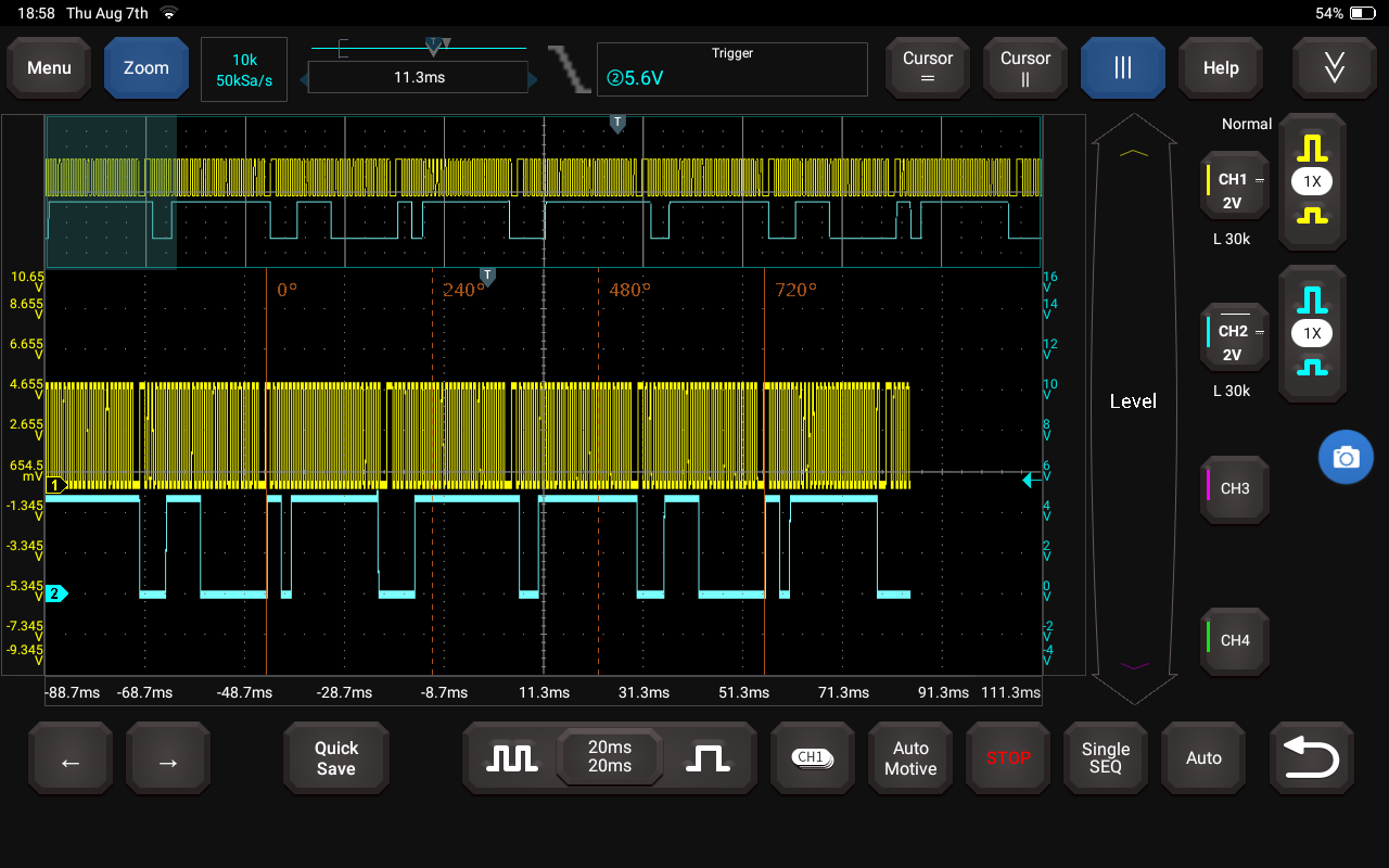

Aega võttis aga asja sai. Lõpuks sain oma scope kätte. 2 nädalat ootasin.
Igatahes pilt on selline:
Vt manus
Eks vaatame. Suhtlen siin ühe forsi tuttavaga kelle kaudu saab selgusele. Kardan, et on lihsalt vale varuosa tellitud.
Kollane on väntvõlli signaal ja sinine on siis nukvõlli oma.
Olen oma peas kõik võimalikud variandid läbi käinud et kas saaks kuidagi valesti kokku panna aga no ei saa. Võtsin veelkord kõik rihmaseibid maha ja vaatasin, et on veel võimalik selles osas eksida. Aga ei. Ma usun, et homme olen targem ja asi hakab lõpuks liikuma.
