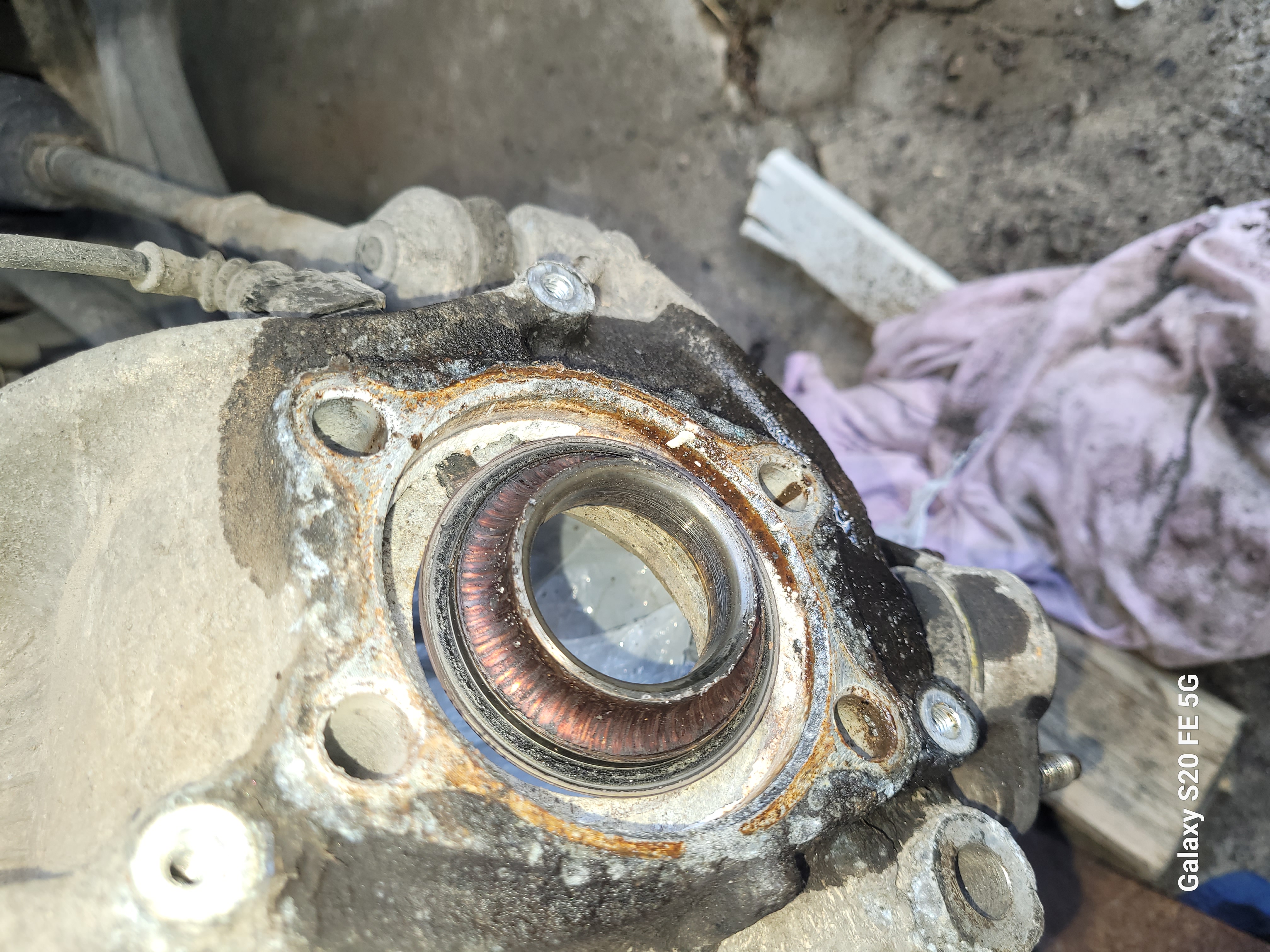

Sai siis lõpuks esimese laagri vahetus ette võetud.Pilt mis avanes kui lõpuks laagri pesast kätte sain ei olmud ilus...
Kas keegi vana tegija ütleks on seal probleem või ei.Oksiidi on igatahes kõvasti.Laagri korpuse ots kahes järgus, kas pesa peaks samuti olema?Või oksiid minema ja uus laager sisse?

Kuidas selline situatsioon üldse tekkida saab?
See laagri saale peaks ju üldse pooltelje otsa vastu toetuma mitte käändteljele. See peab ju pöörlema, mitte paigal seisma.
Kui läbi see laager pidi olema, et niimoodi molekulideks lagunes?
Ja sellisega sõideti veel ringi?

Mul ajab ka juhtme kokku, et kuidas see saale seal olla saab..
Saan aru, et küsitakse selle randi kohta, mis on pesas ja laagri korpuse peal. Kraabid ikka nii puhtaks kui saad kõik, selle kontaktpinna ka, kus poldiaugud on, see viimane kõige olulisem vast. Poldid spets ümara peaga alt, nendega võtab ise õige asendi, pole hullu kui laagripesa mädanenud.
Olukord on tavaline, kõik nad on sellised.

Laager läks pooleks kui rummu otsa pihta koputasin, et laagrit pesast välja saada ,pärast koputasin teidelt pooltteet82 kirjutas: ↑20 Aug 2025, 19:21 Mul ajab ka juhtme kokku, et kuidas see saale seal olla saab..

2.-st astmest polnud enam suurt midgi alles.See ongi huvitav et seal laagri pesas mingit kummitihendit pole laagri vasas,mis vee kinni peaks.All servas ainult auk kust vesi peaks välja jooksma ...

Mille pesast seda välja oli vaja koputada?
Võtad pooltelje otsa välja, keerad neli rummu polti välja. Kogu kupatus peaks ise küljest kukkuma.
Või üritad laagrit rummu seest vahetada?
Kas lihtsam poleks osta laagriga rumm nagu kõik remondimehed seda teevad?

Teed niipalju puhtaks, et see sisse mahub ja kogu muusika.
See, et see alumiinium seal hapu, on normaalne nähe. Välja need laagrid ka ei kuku Eesti soola sees sõites.

Kuulge, see on lavastatud pilt. Laagri saale on lihtsalt kääna auku topitud. Zoomige pilti. Saale on alt vastas ja ülevalt paistab valgus läbi.
Miks sellist haledat mängu mängida, ei mõista....tule tõnis appi.

Jussike. Tulen appi selle teadmisega,et see pilt ongi selline,mida autoomanik oleks pidanud kätte saama,mitte kolkida laagrit ,,pesast,, .Laagrit müüakse koos korpusega. Aitähh moderaator sinu tähelepaneku eest.
