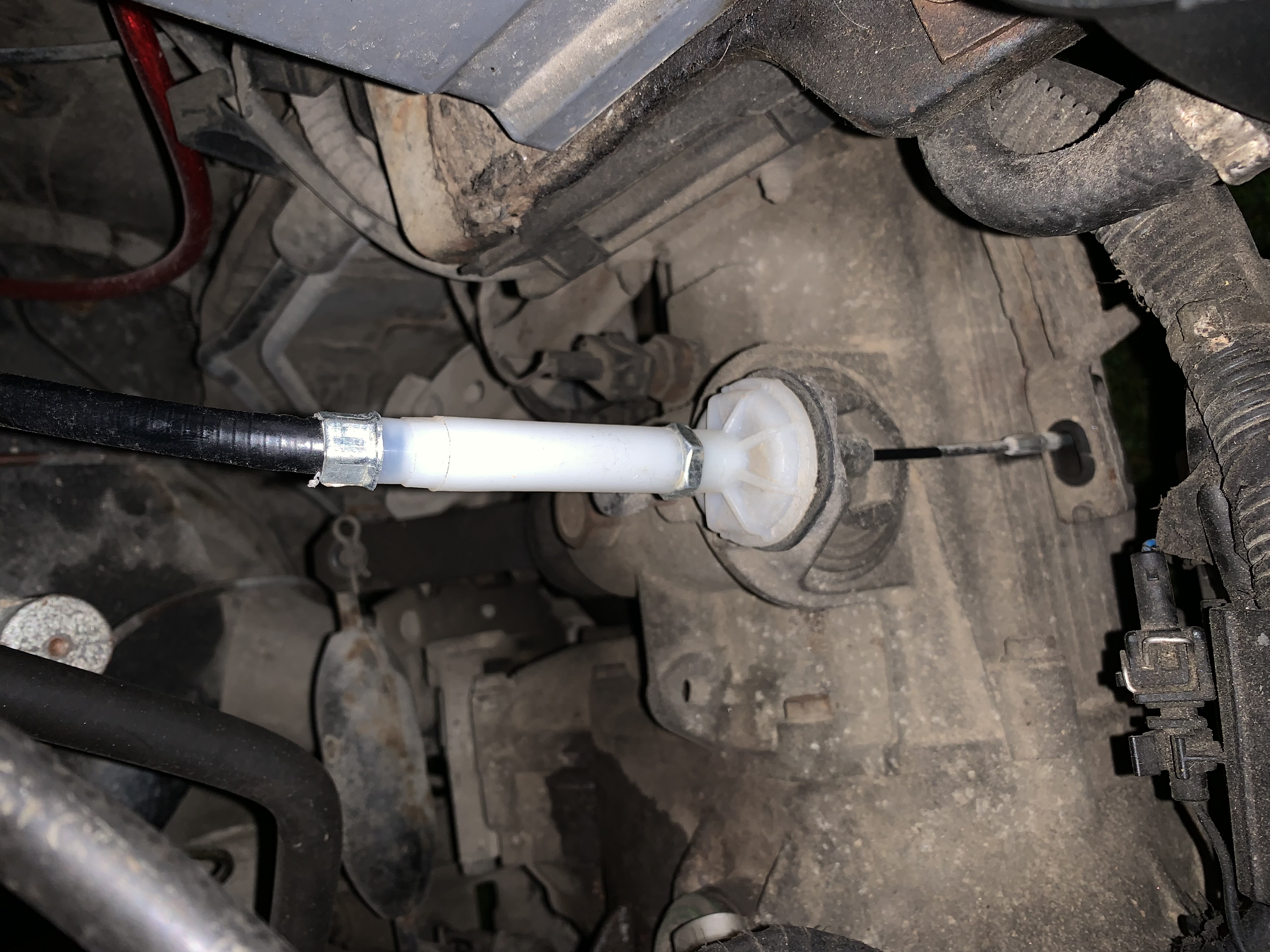

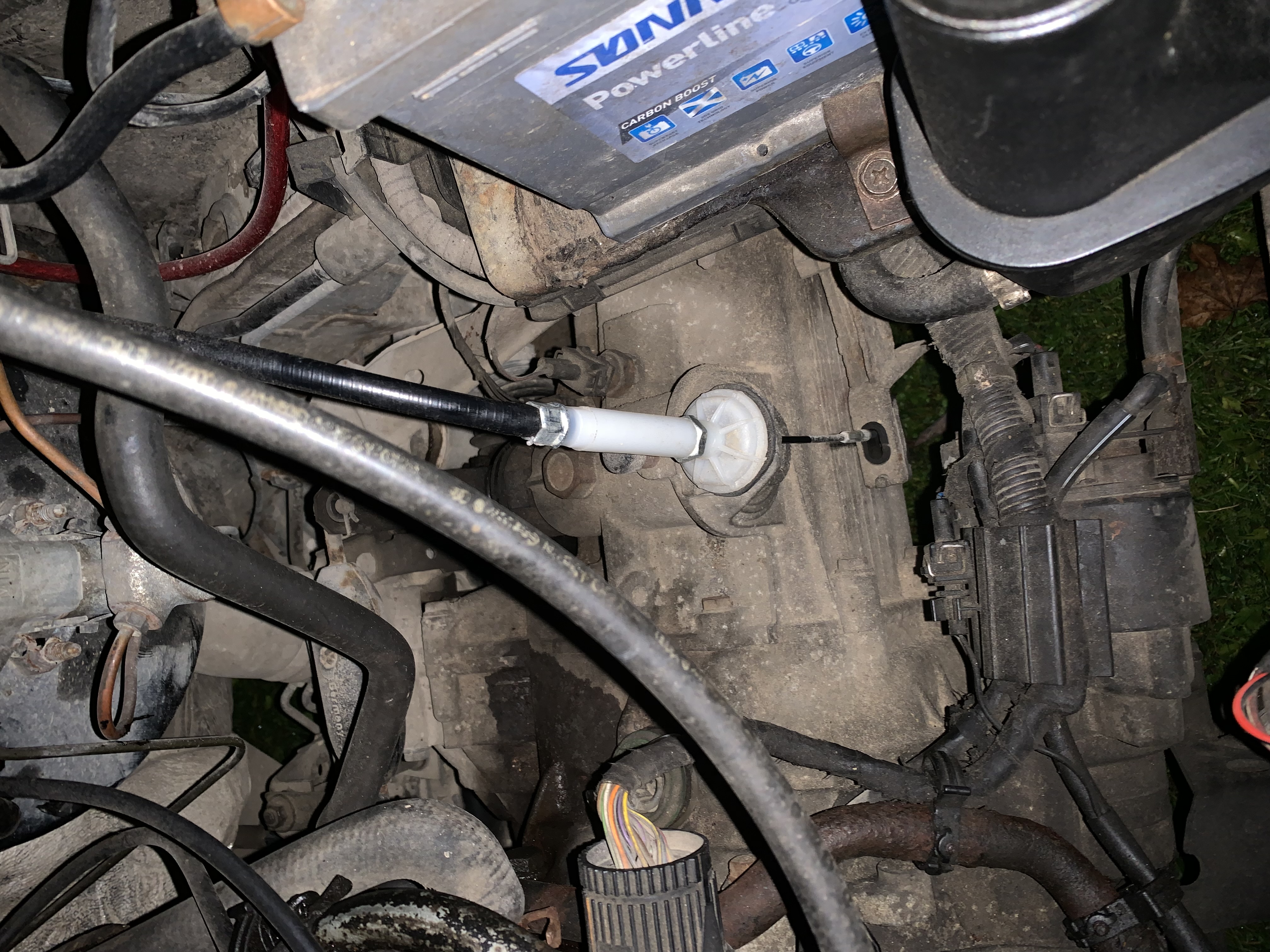

Viimastel päevadel on sidur kahtlane, võtab nagu väga järsku aga ei libise. Pedaal koguaeg suht ülevalt võtnud muidu. Aga imelik tundub mulle see tross, mis mul on nagu ei oleks õige. Muidu peaks tal ju olema automaatpingutus süsteem aga see nagu ei tundu selline olevat. Autoks Vw Golf 3 1.8 66kw. Keegi ehk oskab aidata, mida proovida. Lisan ka pildid, milline tross praegu küljes on.

See ei näe küll klassikalise autom.reguleeringuga trossi moodi välja - sellel peaks olema must jämedam plastosa kõri otsas, millel nagad küljes et saaks lukustada. Kuna selle valge plastiku otstes on kuuskandid pakun et see on miskise muu mudeli käsitsi reguleeritav tross. Vaata kas neist kuuskantidest keerates saab seda valget junni nö. pikemaks või lühemaks muuta.

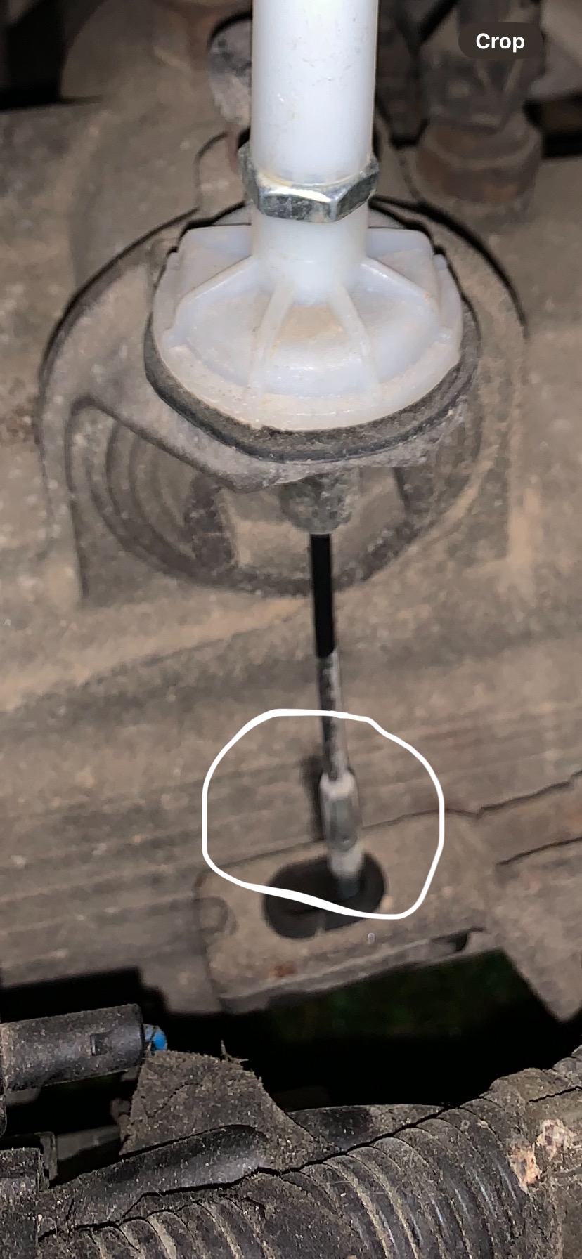

Pildilt paistab suht lõdva see tross. Alt saab peale reguleerida pinget. Hoob võiks loksuda üles ja alla vaid õrnalt kui tross pingutatud.

@CD-R mõtled sealt alt keerata?

Sealt alt ei tohiks midagi saada reguleerida, see on trossi valts. Muudetakse ikka kõri pikkust - vaata mis juhtub kui samal pildil ülevalt seda läikivat mutrit keerata.

Läikiv mutter lahti ja siis keerad sealt kõri pikemaks mis seal kasti vastus kummi puksil istub.

viga ilmselt selles, et keegi on mingi lehma trossi sinna külge suksutanud ja sellel ei saa isegi lõtku õigesti paika (ehk siis mingeid komplekte pole mõtet vahetada)
või siis on enamvähem mingi custom lehma tross ja nn pingutada saab sealt kõige alt, augu tagant, mida pildil näha pole - seal vast üks suur kumera otsaga mutter ja selle all väike fiks, aga remondi lehm ei osanud ilmselt lõtku paika panna
