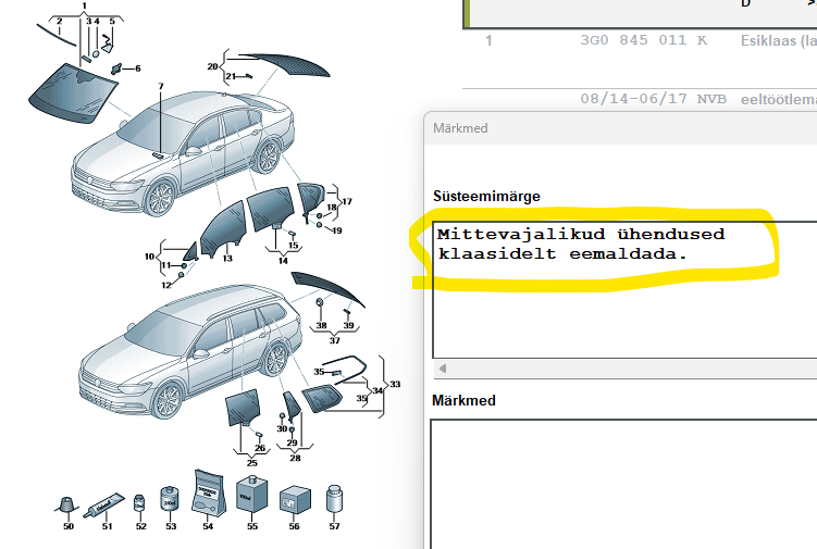

Kas see kufateci kit ei nõua klaasi tehasest pandud antenni või on see vaikimisi kõigil peal?
Postitusi: 5831
2020 Passat universaal DAB+ lisamine
Antenn peaks kõigil olema, aga juhe võib ära kaksatud olla, aga ei pruugi.
Postitusi: 8125
Tänatud: 215 korda
jussike kirjutas: ↑10 Nov 2025, 10:39 Antenn peaks kõigil olema, aga juhe võib ära kaksatud olla, aga ei pruugi.
Kuna üks FM antennidest samas ahelas siis pole. Vajalik on AM/FM võimendi asendada AM/FM/DAB võimendiga ja juhe vedada.
