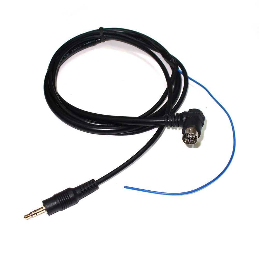

tere, selline küsimus, et tellisin ebay'st kaabli (AUX LINE IN Adapter VW AUDI MFD Navi Plus MP3 iPod) nagu alloleval pildil. Õpetuse järgi kui panen juhtme pistikusse ja sinise juhtmele panen 12v järgi peaks mfd raadio menüüs tv osa aktiveeruma, aga mul ta ei aktiveeru. Oskab keegi nõu anda, et mis viga võib olla?

Mis mõttes tv osa aktiveeruma? Mille jaoks sa selle kaabli muretsesid? Sellega saad ainult iPodi või mp3 mängja taha ühendada.imre84 kirjutas:Õpetuse järgi kui panen juhtme pistikusse ja sinise juhtmele panen 12v järgi peaks mfd raadio menüüs tv osa aktiveeruma, aga mul ta ei aktiveeru. Oskab keegi nõu anda, et mis viga võib olla?

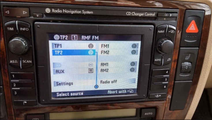

Ei ole minu menüüs kahjuks sellist valikut nagu aux source.
2 pilti milline menüü minul välja näeb:
ma olen siin hakanud mõtlema, et mul äkki vale kaabel ostetud, kuna kaabel mõeldud "MFD Navi Plus"'ile kas minu navi on "Plus" äkki mul on lihtsalt VW MFD navi.

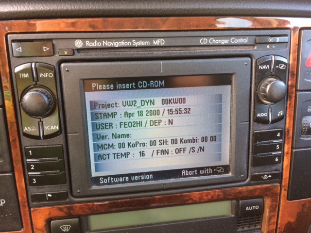

Äratan vana teema taas üles, kuna juhe seisab juba 6'ndat aastat kuskil sahtlinurgas ja pole saanud veel toimima. Vahepeal olen natuke targemaks saanud. Kaabel ei toimi minu maki taga, kuna mu makil on vana soft:
Siit küsimus, kas keegi oskaks/ saaks softi uuendada? Või mõistlik otsida uuema softiga makk?
Võib ka pakkuda muid kaabli variante, aga cd-box peab valikusse alles jääma.
Pilt minu maki versioonist:Activating the AUX Input VW/SEAT/SKODA
To activate the AUX-input, press "Audio", then "Options" in the menu, then "AUX-source" and then select "Audio/Video" with "Enter".
In case the menu does not offer these possibilites of selection, the navigation system might have an older software. These so-called A- and B-navis (on the label "VW Radio Navigation System" "MFD" it is not added, nor on the lateral stick-on label, last letter) can be activated by using an additional remote-voltage. You are able to recognize the software version by pressing the keys 3 and 6 simultaneously. On the second page (Enter, press the right knob once) you will find "STAMP" after the date of the software in clear text, e.g. Nov 16 2000. Software versions dating from August 2000 or before must be updated by the VW dealer. Software dating 16.11.2000 enables to activate the AUX-input as described before. For A- and B-MFD navis, and also Audi Navi Plus, 12V (remote-voltage) has to be applied to the blue wire of 1213.
VW MFD-units with the index "C" sometimes have got the old B-software version. In this case AUX can not be found in the menu. Instead of AUX you will find "TV/Video". Even after connecting VID-ON (blue wire of 1214) you will not succeed. In this case it is necessary to bring the software up-to-date (16.11.2000).

Sain softi uuendamisega oma kaabli tööle.
Suured tänud kasutajale R36 kelle käest sain uuema softi.
Imelik tundus asja juures see, et kui sinisele juhtmele panna 12v järgi kaob aux heli. Ilma toimib kõik ilusti. Igatahes seda sinist juhet ei ühendanud ma praegu kuskile.
