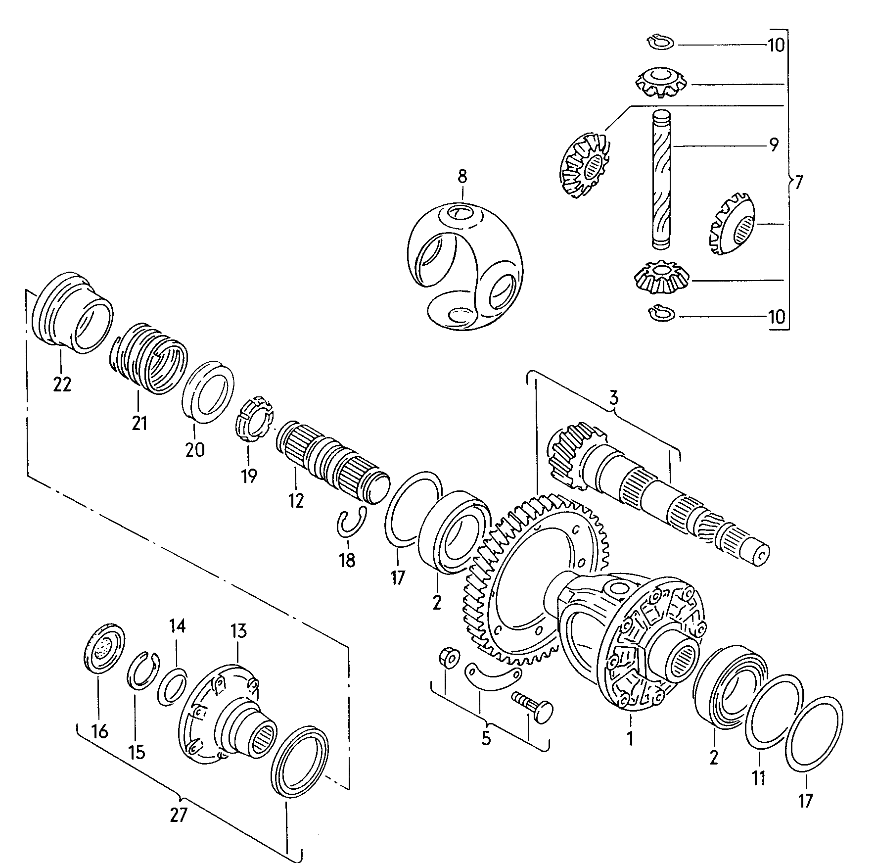

Küsimus siis selline, et üks lammas hakkas sidurit vahetama, Golf 3 1.8 55 kW 1993.11 ja arvas, et kuna tal kunagi corrado olnud, tuleb sel samuti poolass kangiga tõmmates välja, ja tõmbaski selle ära.
ja nüüd splint, mis seda satelliiti seestpoolt kinni hoidis, lendas vist kasti sisse. ja poolass enam otsa seisma ei jää.
panen uue splindi otsa, ei saa enam poolassi otsa sinna nuutidesse.
sidurid asjad kõik küljes, kokkupannes alles avastasin ise ka, et jama selline.
Kas nüüd ainuke võimalus, et kast uuesti alt ära, kast ja differ laiali. splint üles leida, ja seest uuesti paika, või saan mingi traadiga vana splingi kätte kuidagi, alt või pealt? õli lasin välja. et kui nüüd uus splindi mingi nurga alla lasen käiaga, on lootust sisse saada?
või pole miskit muud varianti?

Selle võlli nuudid mis välja tõmmati istuvad difri satelliidi koonusratta nuutidesse ja ilma kasti lahti võtmata seda võlli ja stopperrõngast küll tagasi ei saa. Kui difri ehitust ette kujutad saad vist aru.

Kui kastis on koonushammasratastega differ siis see ei ole piiratud libisemisega (e. lsd) differ. Vedrude-koonuste süsteem (joonisel 20, 21, 22) e. vaese mehe lsd on mõeldud välja andmaks ligilähedaselt sama efekti aga praktikas bs.

kust selle joonise said?
üks vend väitis mulle, et detail nr 12 küljes peaks olema mingi polt mis peaks minema nüüd joonisel vasakult poolt sinna sisse.
vaadates, oli seal mingi vint küll, kuid milleks see on?
ja ega keegi ei oska detail nr 20 mõõte õelda?
see läks ingel [VW Bot: "Keel korda!"] puruks, treiks uue, või on neid eraldi müüa kuskil?
on see üldse väga tähtis seal?
kui selle üldse ära võtan ega siis midagi hullu ei juhtu ju?
ta lihtsalt ei pruugi seda vedruti võrdselt suruda?
Viimati muutis JunZuu1991, 17 Dets 2010, 23:54, muudetud 2 korda kokku.
Postitusi: 7962
Tänanud: 82 korda
Tänatud: 177 korda
Re: golfi poolass
Kas see keermestatud ava ei ole mõeldud mingi rakise jaoks millega see vedru kokku suruda ja flants paika saada? Pildi võtsin esimese mis netist sain, samas ei tea kas see vastab su autole (ei tea ju mis koodiga kast sul all on)?

020 on jah loll süsteem, et flants kätte saada tuleb pooltelg eemaldada.
02A saab jah ta välja tõmmata.
See keskmine keermestatud osa on selleks, et kui pooltelg on juba küljest võetud ning flants eemaldatud siis teda surub välja vedru, ning sinna keermesse kinnitub abinõu mis siis surub flantsi alla.
