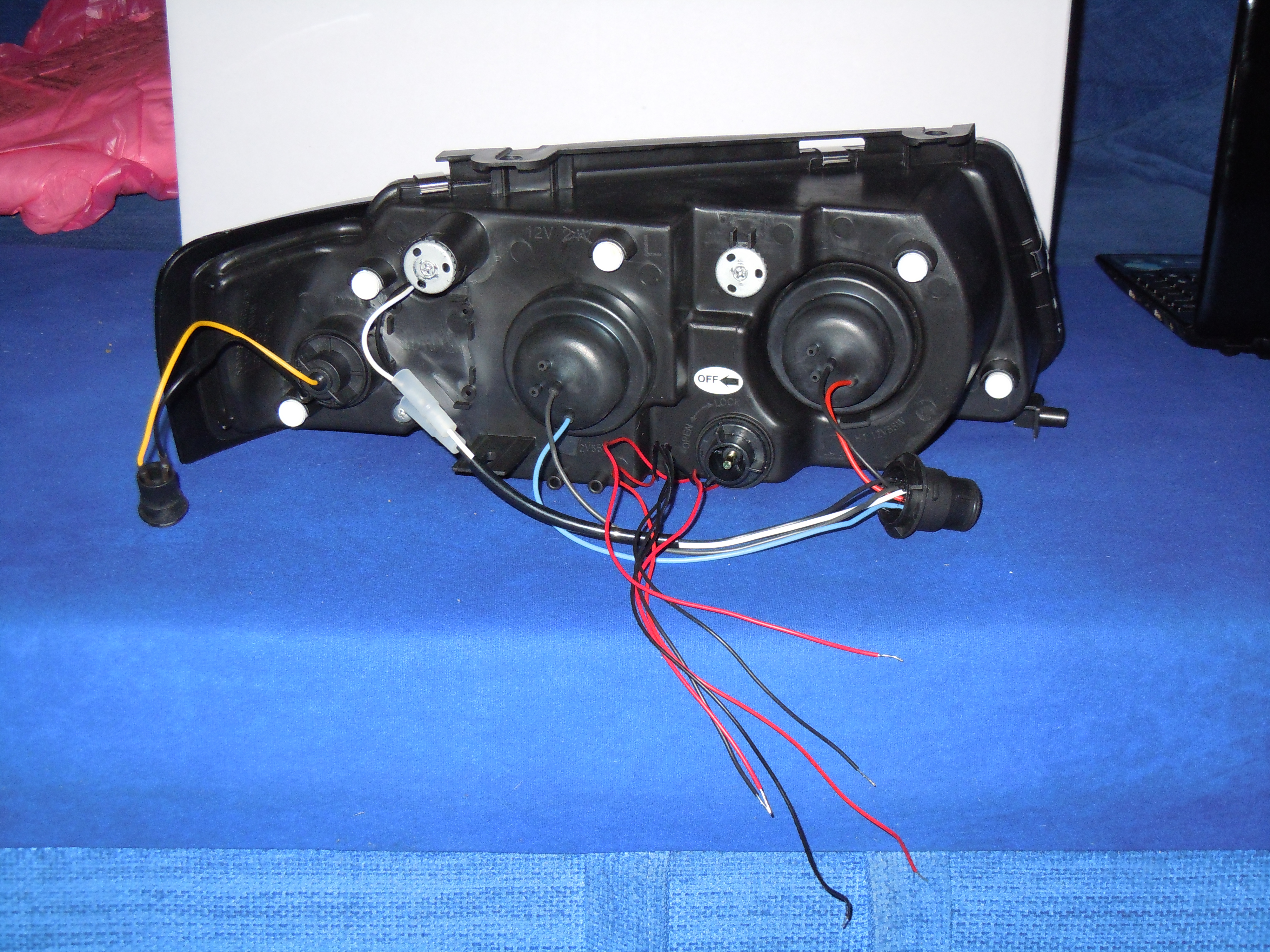

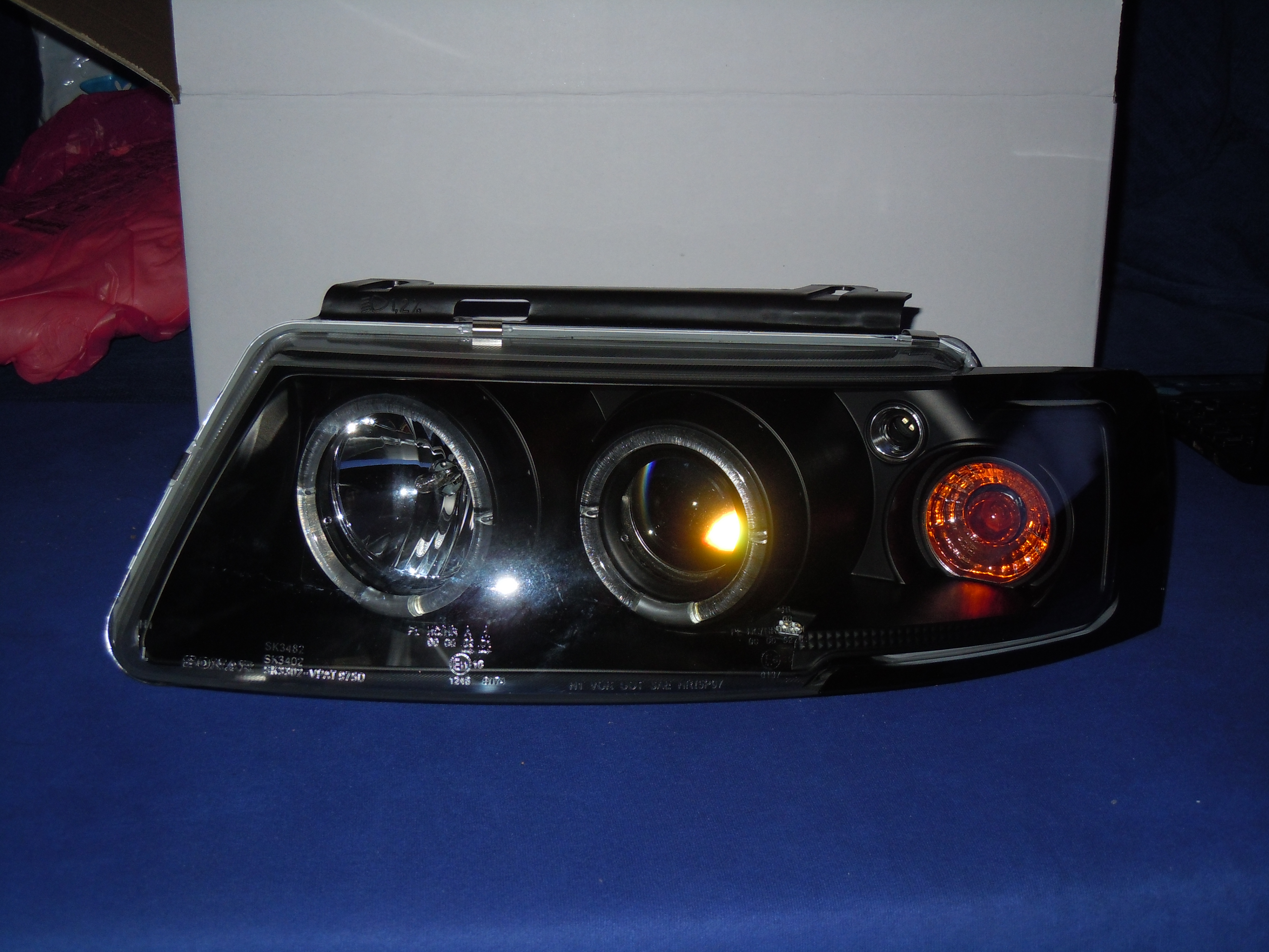

Sai siis soetatud enda sõidukile uued "stiilsed" esilaternad.
Tootjaks siis JOM.
PiltPiltPilt

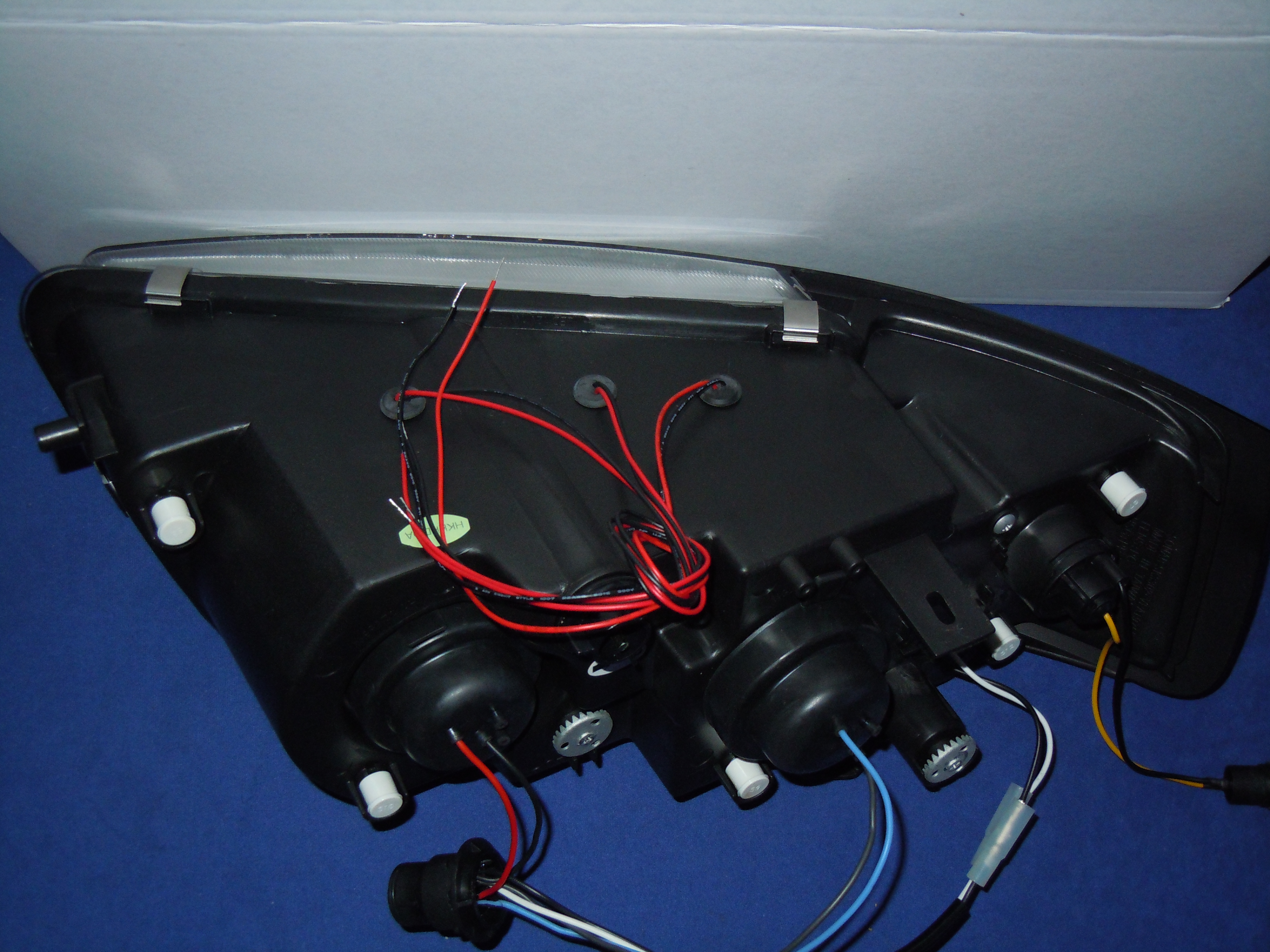

Küsimus, siis iseenesest järgmine.
Kuhu ühendatakse need esiplaanil olevad 3 paari (must+punane) juhtmed?
Mingeid pistikuid neil otsas pole...
Kas tõesti peab nende "angel eyes" ringide "parktuledena" põlema saamiseks haarama jootekolvi ja teisi juhtmeid lõikuma hakkama? :shock:
Või mis ingli [VW Bot: "Keel korda!"] moodi see asi üldse mõistlikult ühendamiseks mõeldud on?
Karbis olev dokumentatsioon ise käsitleb vaid poltide keeramise osa ja peapistiku ühendamist...tootja koduleht ei sisalda üldse mingit dokumentatsiooni... :roll:

Üks varijant on sellised klemmid, millega tehakse juhtmelt ilma katkestamata väljavõte nii, et klemm surutakse toitejuhtme peale (metall lõikub läbi isolatsiooni) ja kõrvalt on väljavõte. Kui ühendus tehtud siis surutakse ühenduse ümber plastik isoleerkate kinni. Nii ei pea midagi jootma.
Ükd varijant näeb välja selline:
http://www.krossbikes.ee/avsk/?action=P ... 16&lng=est" onclick="window.open(this.href);return false;
Päris huvitavad tuled muide. Tee pilti ka kui ees.

HawkHill kirjutas:Üks varijant on sellised klemmid, millega tehakse juhtmelt ilma katkestamata väljavõte nii, et klemm surutakse toitejuhtme peale (metall lõikub läbi isolatsiooni) ja kõrvalt on väljavõte. Kui ühendus tehtud siis surutakse ühenduse ümber plastik isoleerkate kinni. Nii ei pea midagi jootma.
Sa mingit vihjet ei oska anda, kust selliseid hankida võiks (mitte et mulle jootmine võõras oleks) , aga jääks vast veidi normaalsem...
Teine hea küsimus on see, et parktulesse paistab minevat valge ja must juhe...must on neist siis mass?
Idee oleks teha nii, et rõngad põleksid vaid parkidega koos... :wink:

Andsin nagu vihje? :-)
Ilmselt tasuks ka Fixusest küsida...

Ma arvan, et oomipood ja elfa elektroonika suudavad ka selliseid asju pakkuda :)
Äkki näevad midagi sellist pimedas välja ? -> http://www.youtube.com/watch?v=_FwWNTuh ... re=related" onclick="window.open(this.href);return false;

olid kah omal ajal enda masinal need tuled ees ja kurvastuseks ei saa just kiita neid. Hea, et sain need ühele müügi autole ette sokutada ja asemele soetatud FK omad.
mis siin nende ühendamistega nii keerulist siis on?
inglite otsad jah on poolik lahendus. Nende põlema saamiseks on need vaja kokku ühendada(punased punti ja parkide + külge ja mustad punti ning parkide - külge). Seal on kolm paari neid ja mina isiklikult ühe paari jätaks vabaks. Nimelt kummalgi rõngal on oma kaabel ja lisaks suuna ja pooltule vahel miskised ledid, mis ei ole ole mitte ilusad koos rõngastega põlema ja selle ledi kaabli võiks lahti lihtsalt jätta

alts20 kirjutas: inglite otsad jah on poolik lahendus. Nende põlema saamiseks on need vaja kokku ühendada(punased punti ja parkide + külge ja mustad punti ning parkide - külge). Seal on kolm paari neid ja mina isiklikult ühe paari jätaks vabaks. Nimelt kummalgi rõngal on oma kaabel ja lisaks suuna ja pooltule vahel miskised ledid, mis ei ole ole mitte ilusad koos rõngastega põlema ja selle ledi kaabli võiks lahti lihtsalt jätta
Inglite otstel on ka põhjus olemas. Osades riikides pole lubatud led pirni pargina kasutada. Ja see kolmas led on selle tarbeks, et mõni riik ei luba rõngas-gabariide kasutada. G3 samalaadsetel tuledel oli ääres ka tavalise halogeenpirni pesa, et saaks halogeene pargina kasutada.
Uurisin asja ka yhes ÜV punktis. Targast raamatust selgus, et gabariitidele kaks nõuet, peale nende õigete tähistuste. 2tk võib olla kummalgi pool(ees kokku seega 4). Ning gabariidid ei tohi olla(nyyd võin ka numbris eksida, kuna uurisin ammu ammu) äärest kaugemal kui 40cm. Seega nende jeepide kaugtuled, mis keskel koos gabariididega, pole seadusega kooskõlas.
Lyhidalt tuleb tulede ostjal endal otsustada, milliseid gabariide ta võib ja tahab kasutada.

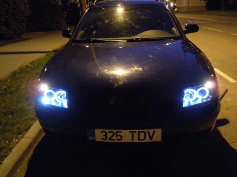

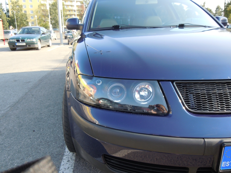

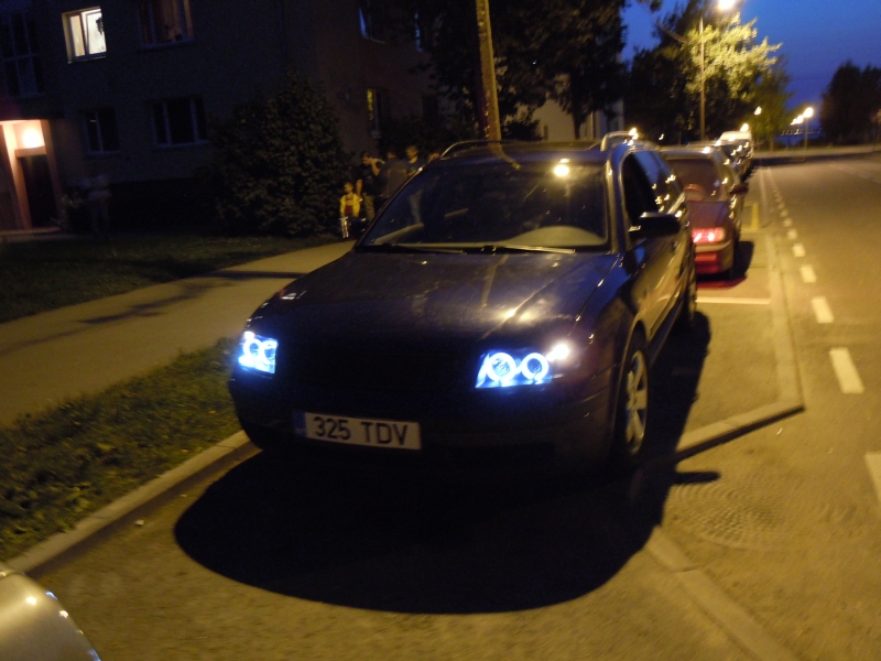

Niisis rahva tungival soovil ka pildid:
Pilt Pilt Pilt Pilt
Peaks mudiugi mainima, eest see auto enam küll Passatit ei meenuta... :lol:
