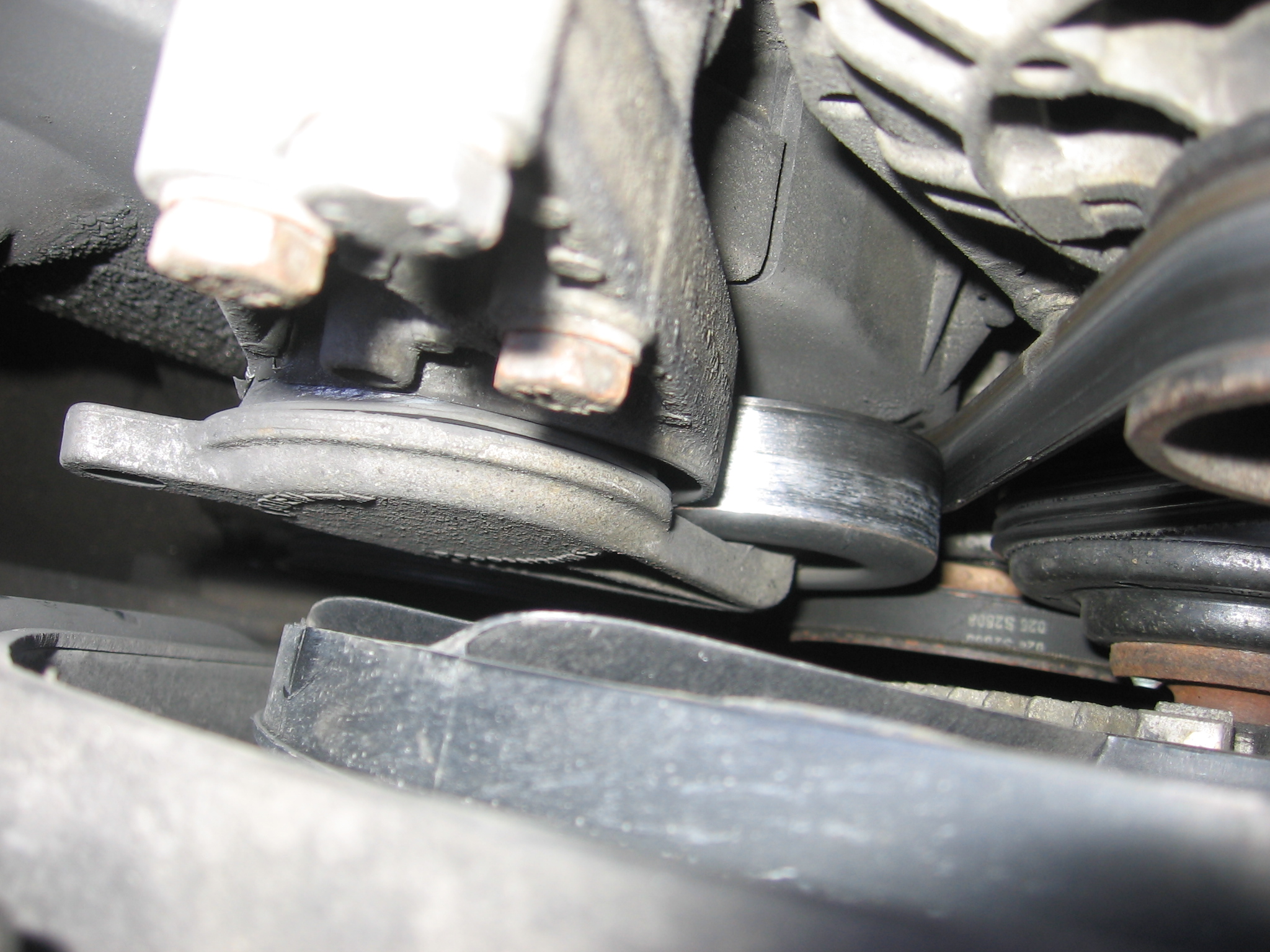

Nii, nüüd on hulk vett vahepeal merre voolanud ja aega taas autoga tegeleda. Sai valges asjasse süvenetud ja kuulatud ning avastasin, et kõrisev/sirisev heli ei tule siiski mitte mootorist(kuigi esialgu nii arvasin, sest kajas tagantpoolt ka) vaid hoopistükkis eestpoolt rihmade juurest.Illustreerivad pildid:
Otsi hakkab andma hoopis rihmapinguti(ei ole väga pädev inimene kapotialuses maailmas, sorry, kui eksin nimetustega ning ajan muud pada :oops: ) Käega katsudes loksub ja peale vaadateski näha, et pole oma õiges asendis, ka rihma surub viltu. Mida targemad mehed siis selle põhjal diagnoosivad ja kui kalliks selle parandamine kujuneda võib. Seniks seisab auto garaazis, aga varsti vaja taas kasutama hakata seda autot.

Pole suurem asi viga, kui osad olemas ca. 10 min ja valmis. Vajad uut pingutit ja rihma. Viimasel pildil on hästi näha. Vasakul pinguti hoovas on nelikantava, sinna padruni saba sisse ja keerad pinguti vabaks nii, et saad rihma maha. Siis samal pildil on näha 3 poldi pead , need keerad välja ja ongi sul pinguti peos. Kokku laod vastupidises järjekorras. Jöudu tegemiseks!

Siis on hästi, et miskit hullu pole. Kuidas on selle rihmapinguti täpne nimetus ja rihm on siis geneka oma? Mis oleks juhtunud, kui rihmapinguti oleks too viimane reis täiestilaiali lennanud ja rihma lõdvaks.

Nimetus olemas link-is, kui oma auto andmed sisse toksisid, siis on see sama jah. Tagajärjed ehk mitte midagi vöi (ei kuule-näe) palju pahandust. No esiteks kaob laadimine ära, ma pole kindel milline rihm käitab veepumpa söltuvalt sellest tagajärjed. Pole mötet pödeda mis oleks öinud juhtuda vaid tunne röömu "hea et nii läits" :D . Jöudu tööle!

Uus pinguti küljes ja auto sõidab. Homme vahetan rihma ka ära, täna seda kusagilt võtta polnud
