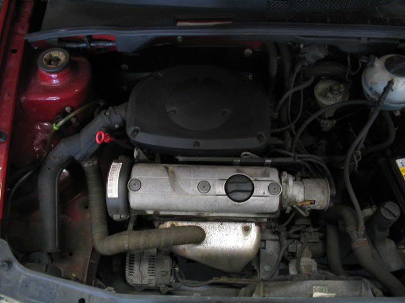

minu mäletsemist mööda on AEE mootoril ikka starter eespool. ja siis ka veovõllid olid vähe teised
vähe tõestus materjali ka
AEE
JA ABU vähe küll lammutatud aga näha et starterit ple.

G3 abu starter salongis
G3 mingi muus asi starter radikas.
AEE
EDIT: mõtlesin ise kunagi mootori vahetusele (oman ABU ja tahtis Uut ABU)
sõitsin tallinnasse järgi 1,6 mootorile .........
aga üllaus oli suur kui 1,6 vähe vale oli
