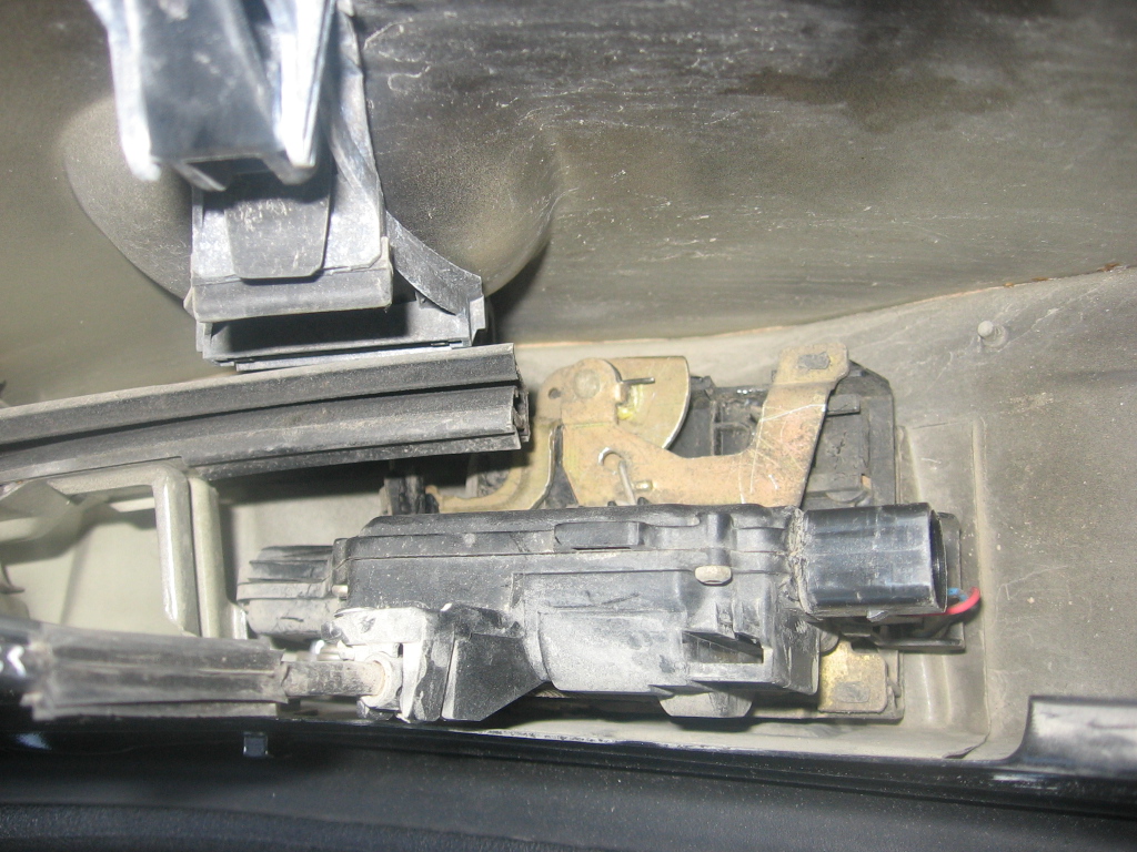

Tänud lingi eest, see on abiks kui ukse lahti saan. Hetkel siis plekiosa eest ära ja tee lukuni vaba. See tihvt tuli sealt kergelt välja. Pilt siis selline ukse sisse vaadates:
Lukustushooba ja trossi liigutades kõik nagu toimiks, aga uks lahti ei tule, ju siis seal luku sees midagi tuksis.Oskab keegi nüüd siit edasi juhendada, et mida kangutada/suruda vms. või mida annaks veel lahti sealtkaudu keerata, et luku eest mootoriosa tervelt kätte saaks?

Re: Passati tagaukse lammutamine
lepik kirjutas:Tänud lingi eest, see on abiks kui ukse lahti saan. Hetkel siis plekiosa eest ära ja tee lukuni vaba. See tihvt tuli sealt kergelt välja. Pilt siis selline ukse sisse vaadates:
Olles ise seda lukku lammutanud siis arvan, et viga sul ühes plastik junnis mis tõmmatakse ukselukustamisel ketaste vahelt ära. Nüüd peaksid proovima need torx kruvid lahti saada, et saada kesklukumootor eest ära aga üks kruvi on ukse lukusti poolel mida ei tea kas saab nii lahti kui uks on kinni. Panen sulle ka kojujõudes(paari tunni jooksul) ühe lingi kus on näha mis kruvisi ma mõtlesin.

Nii nüüd ka see link: http://www.taligentx.com/passat/mainten ... mechanism/" onclick="window.open(this.href);return false; ning vaata sealt 15-kümnendat pilti, seal näha mis kruvisi ma mõtlesin. Ja see üks kruvi milles ma kahtlesin kas lahti saab asub siis lukustusmehhanismi ja uksepleki vahel.
