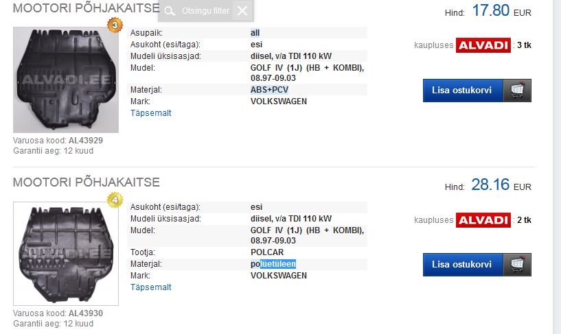

Otsin golfile uut põhjakaitset ja leidsin sellised:
Mis neil vahet peale hinna on? Eeldan, et polüetüleen oma võõramaise nimega on parem :)
Muidugi stangede puhul on ka kõrvu jutt jäänd, et ABS on mingi kvaliteet plastik.

ABS - Sitke, kõva ja jäik materjal, suurepärase vastupidavusega pingest tuleneva pragunemise suhtes. Vähene süttivus, hea vastupidavus lahustite ja kemikaalide suhtes. Ilmastikukindel. Hästi termovormitav. Kasutusalad: autotööstus, lennukitööstus, suusaboxid, kohvrid, vannid, valamud, laevad, muruniidukid, sporditarbed.
PE - polüetüleen. PE on madala hinna ja mitmekülgsete omadustega (sitke, tugev, veniv, keemiliselt inertne) materjal. Sulamistemperatuur jääb vahemikku 100-140°C. Enamus karp-pudel pakendeid on polüetüleeni mingist versioonist. Näiteks Coca Cola pudel jne.
Mul siin just laua kõrval on mingi meetrine tükk 3 mm PE-d ja kui seda tümitada siis suure löögiga paindub läbi aga ei purune ja sälitab kuju. Haamriga ei hakka prooviks öösel virutama. :-)

Siis tuleb see ABS mõtekam osta, tugevam. Kui see PE läbi paindub, siis pole sellest eriti kasu, lööb alumiiniumist karteripõhja ikka puruks.
PE kaitseb ainult muda, mustuse jne eest. :)

Suvel sai tellitud endale Alvadist see ABS+PCV põhjakaitse ja mina olen väga rahul selle ostuga. Ta ei ole mingisugune pehme si**, vaid ikka normaalselt paks ja tugev, kaalu poolest on juba raskem tunduvalt. Normaalsed mehed seda oma kätega naljalt ära ei painuta. :)

Nii, mis siis lõppjäreldus on? Et golfi_vend algselt väljavalitud plastidest on kõige odavam kõige mõttekam valik isegi võrreldes komposiidi ja metallidega? Hea odav ja ostad vaevata uue, kui katki läheb.
Või mille kasuks otsustasid golfi_vend?
Postitusi: 8047
Skype: magnake
Tänanud: 43 korda
Tänatud: 199 korda
Re: Mis materjalist põhjakaitse
Pole midagi otsustanud aga arvam, et see odav alvadi läheb käiku.
Arvatavasti vahetan need külgmised plastid ka ära, alvadis 3eur/tk.
Vaatasin isegi originaali, aga kui hinda nägin(u. 60 euri), siis leidsin, et isegi kui odaval need augud vales kohas võin ju ma need augud drelliga ise ka puurida.
Kiviraider ma pole ja autoga sõidan ikka teepeal mitte ei käi offroadi tegemas!
