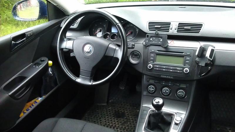

Keegi on äkki kokku puutunud sellise teemaga. Plaan vahetada 2006a. Passat B6 tavarool, MF rooli vastu.
Välismaiseid foorumeid sirvides olen aru saanud et, vahetada tuleb:
rool ise (või on võimalik lisada ainult nupud?)
roolisambal olev juhtelektroonika moodul
Ei ole saanud täpselt aru, kas vahetada tuleb ka roolilint, või mitte?
Tänud ette, kes oskab nõu anda!

Ise küsin, ise vastan (nagu tavaliselt...) Äkki on kellelgi ka kasu. MF rool on peal ja toimib. Vahetada tuli rool, airbagi juhtmesari ja rooli kontrollmoodul. Kodeerimine ja andurite kalibreerimine on vajalik peale paigaldust. Natuke juttu siin http://wiki.ross-tech.com/wiki/index.ph ... eplacement

Tänud tagasiside eest, airbagitule põlemise põhjust olin just hakkamas otsima

mis aasta auto sul on? Ja mis aasta auto jupid peale läksid. Siis osakan sind ka vähe aidata sellel teemal.
Kunagi pole liiga palju lisvarustust! Kui tunned , et sulle jääb väheks tule ytle , ja panen juurde :) +358401715165. lhallimae@gmail.com
http://mauh-vw.blogspot.fi/
Re: Rooli vahetus MF rooli vastu
Auto on tehasest tulnud 09/2005, airbag jäi orig. roolimooduli sain ebay'st uue kodeerimata 3C0 953 549 AC

Sellel rooliajul ei jookse yks siin läbi sealt . Kui võtad rooli juhtmooduli uuesti auto küljest lahti ja tagant kaane maha siis vasakul servas jookseb 4 laia rada millest 2 jõuavad pistikusse 2 ei jõua. Üks võimalus on et viid kuhugi kes sul selle pistiku ära vahetab tõstab vana pealt uuele või siis lisab skeemi vahele taki ja sinu airbagi tuli kustub.

Tänud, usun, et saan ise ka need klemmid vana mooduli küljest ümber tõstetud.
Hetkel ka roolivõimendi nö.avariireziimil, mis peaks olema põhjustatud sellest
Kui ma asjast õieti aru saan, ei ole minu VCDS kaablist kasu ja vaja on tehaseseadet, et see probleem lahendada...Upload/Install a proper Characteristic Curve
Characteristic Curves need to be uploaded with the Factory Tool which has the latest Brand Version installed as well as access to the latest Flash Updates. Unless you have a Factory Tool which meets these Requirements the only Solution to accomplish this Step is to take the Car to the Dealer and have them perform this.

oleneb mis tuled sul põlevad sul vaja teha siis tõenäoliselt seda kuna vahetasid aju ära ja kalibreerimatta on
Sensor for Steering Angle (G85)
Important Note: This applies only for Models with Conti/Teves MK70 ABS/ASR. For Conti/Teves MK60 ABS/ASR/ESP look at Vehicle specific specific Procedures in ABS System documentation.
Prerequisites:
Start the vehicle.
Turn the steering wheel one turn to the right and one turn to the left.
Drive in a short distance straight line on a level surface at a speed not higher than 20 km/h.
If the steering wheel is straight during the test drive then stop the vehicle with the wheels pointed straight.
Ensure that the steering wheel is not moved again.
Keep the engine running and do not switch off the ignition.
System voltage at least 12.0 V.
[Select]
[44 - Steering Assist]
[Coding-II - 11] or if that function is not available then use [Sec.Access - 16] instead
Enter 40168, to enable the basic setting.
[Do it!]
[Basic Settings - 04]
Group 060
[Go!]
Activate the Basic Setting.
[ON/OFF/Next]
After a successful basic setting, field 1 should say "OK".
[Done, Go Back]
To make sure the basic setting was succesful, check the sensor again.
[Measuring Blocks - 08]
Group 007
[Go!]
Check field 1, the value has to be between -1.5 and +1.5 °.
[Done, Go Back]
[Close Controller, Go Back - 06]
Note: After successful basic setting, the Steering Limit Stop needs to be adapted too.

Selle tegin kõik läbi, siis kustus ESP märgutuli ära. Hetkel põleb kollane rooli märk.
Näitab sellist viga ja ära kustutada ei lase:
Tegin alljärgnevast läbi kõik 3 punkti, 4 ei õnnestu endal teha:02546 - Steering Limit Stop 005 - No or Incorrect Basic Setting / Adaptation
Steering Assistant näitab seda 000 mul..Replacement
After Replacing this Control Module several Steps have to be performed in the following Order:
Check/Update Steering Aid Adaptation Channels 002-009
Perform Basic Setting for Steering Angle Sensor (G85)
Perform Steering Limit Stop Adaptation
If the Identification shows 000 as current Setting it means that no Characteristic Curve has been uploaded and the System is working with a Linear Curve instead. This is a common Situation after the Steering Rack has been replaced, for further Details please see Steering Aid (J500) Control Module Replacement
Viimati muutis enn1, 28 Jaan 2013, 15:44, muudetud 1 kord kokku.

Hmm alustad otsast peale ja teed selle asja veel lõppu.
Prerequisites:
Start the vehicle.
[Select]
[Do it!]
Group 060
[Go!]
[ON/OFF/Next]
[Done, Go Back]
Group 007
[Go!]
[Done, Go Back]
Special Procedures
(Engine still running)
Center steering wheel (±10°) and hold it centered for 5 seconds.
Turn steering wheel completely to the left and hold it there for a second.
Turn steering wheel completely to the right and hold it there for a second.
Center steering wheel (±10°).
Switch OFF engine and ignition.
Switch ON ignition.
Wait 5 seconds.
Steering Assist Warning Lamp should turn OFF. If it doesn't, perform a short test drive.
If the 02546 - Steering Limit Stop 005 - No or Incorrect Basic Setting / Adaptation fault will not clear after driving the vehicle and completing the VW Golf (1K) Steering Assist procedure, increase the time in-between key cycles to 30 seconds or more.
Sest see sul tegematta. Alati esimesel korral ei õnnestu ja järelikult teed midagi valesti aga mida ei oska ma sulle öelda

Küsimus siis, et kui mul on juba selline kolme kodaraga rool, siis mida mul veel vaja on kui tahan töötavaid nuppe roolile? Kas piisab ainult nuppudest ja kontollmoodulist või on veel midagi vaja, ning mis need osad umbes maksavad?

Minul jälle küsimus, et kui mul on mudeliaasta 2007, siis, kas mul on 2 või 1 astmeline bag.
Vist 1 nagu aru olen saanud.

Millise mooduli ma pean panema? Kas LIN 1.3 ja 2.0 toega, või sobib ka ainult 2.0. Ehk siis, kas lõpuga CD või CH.

Ei tundunud nagu olevat sellist valikut, moodul on 1K1 909 144 KLaur kirjutas:Nu profid siit foorumist tulistavad puusalt kui mooduli numbri siia paned. Teine võimalus on proovi kaabliga, kas laseb kodeerida MF rooliks

See on roolivõim. Vaja on rooli aju(see, mis rooliratta all). See on aadress 16, steering wheel.
