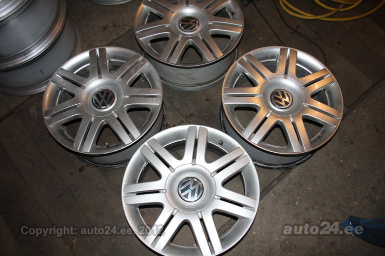

Oskab keegi öelda, kas b5.5 highline tüüpi 17 tollised veljed sobivad probleemivabalt b5 külge.
Ise väga probleeme ei taju, aga igaksjuhuks uurin, kuna uuema ja vanema passati veermiku iseärasusi täpselt ei ole uurinud. Huvitab amordipüstaku äär eelkõige.
Auto kuhu need tulevad on originaal vedrustusega 1999a B5 universaal ning rehvid saavad olema 225-45-17 nagu tehasest.
Sellised.
Pilt laenatud auto 24

Ei tohiks probleemi olla. 2000 ja üles poole originaal ET jääb vahemikku 35-42 ( mõnede andmete järgi kuni 45 )

100% ei käi kuskile vastu.Enda autol täpselt samad veljed ja rehvid.( passat 97.a.)
samas sobib ka 205/50 R17 rehvimõõt.http://www.upload.ee/image/3040535/2013 ... .41.27.jpg
Enda kuu aega tagasi sirgestatud ja värvitud veljed.
